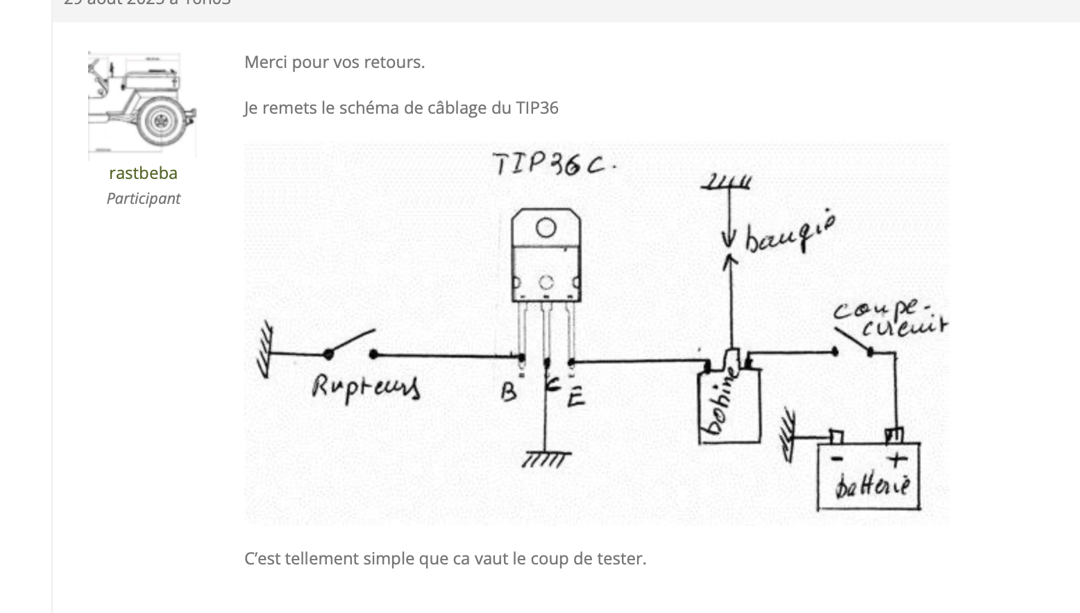

                    Je suis surpris par la réponse de YLG80 : L’allumage à transistor (parfois un  thyristor)  ne remplace pas le condensateur par un transistor.
                    Dans le post Allumage et transistor j’avais compris que le transistor remplaçait le condensateur et ce même en l’absence d’allumage 100% électronique : Me trompe je?

                      je ne suis pas électronicien, j’ai seulement quelques notions, mais ce montage est scabreux pour le Darlington, à mon avis mais ‘c’est seulement mon avis) il vaut mieux mettre dans le vide poche de la Jeep, de quoi remettre l’allumage en configuration d’origine (condo et fil) au cas ou le TIP36 aurait décidé de s’envoyer en l’air.

                        On peut très bien supprimer le condo et ajouter un transistor, comme illustré sur le schéma. Maintenant, je ne vais pas refaire toute le démonstration ici. Tout a déjà été démontré en long et en large dans un précédent tread. Bien évidement la solution par transistor fonctionne très bien. YLG80 a surement ses raisons pour affirmer qu’il ne faut pas transistoriser l’allumage.

                          Le transistor ne remplace pas le condensateur mais supprime son utilité car le courant qui passe par le rupteur est très faible donc il n’y a plus d’étincelle. C’est couramment utilisé en moto. Le gros avantage, c’est le coût (2€ environ) et la réversibilité. Au cas où, j’ai un condo et un câble bobine-rupteur dans la boite à gants.
                          Les boitiers d’allumage électronique comportent des circuits auxiliaires de protection censés fiabiliser l’ensemble mais je ne pense pas que le bénéfice justifie leur coût assez élevé.
                          Voir https://www.miljeep.fr/forums/topic/allumage-transistoris%c3%a9/ et https://www.miljeep.fr/forums/topic/allumage-et-transistor/

                            La conséquence d’utiliser un transistor ou un thyristor est de supprimer le condensateur dans l’allumeur mais pas de le remplacer.
                            Le transistor remplace les vis platinées, pas le condensateur.
                            Il n’y a pas d’étincelles avec des semi-conducteurs utilisés pour commuter le courant dans la bobine, donc le condensateur doit en général être déconnecté.
                            Sur les forums de motos ont voit cette affirmation du remplacement du condensateur par un transistor’TIP36C en général.
                            Comme mentionné très justement par Filitosa, un TIP36 tout seul sans protections et sans limitation du courant de base risque fort d’avoir une durée de vie très courte et de brûler la bobine s’il claque.
                              Non, le transistor ne remplace pas les vis platinées. Il sert juste de “relais” diminuant le courant passant par le rupteur et supprimant ainsi la génération d’étincelles lorsqu’il s’ouvre. Le condensateur devient ainsi inutile mais c’est toujours le rupteur qui commande le transistor..
                              Si le transistor claque, le moteur s’arrête. Même si le courant continue de traverser la bobine, je ne vois pas en quoi cela pourrait la “détruire”.
                              Aucun problème depuis que je l’ai installé en 2019. Le TIP36C supporte 100V donc il y a une bonne marge.

                                Oui, MB94, c’est bien ce que j’avais compris en lisant le post “allumage et transistor” et c’est bien ce qu’explique le schéma joint dans ma réponse du 14 janvier.

                                  le transistor du kit Wellman est prévu jusqu’à 380V, car le surtension causé par la bobine peut fréquemment créer des pic de plus de 150V , je vous invite à lire ce papier http://www.hackerschicken.eu/electric/bobines.pdf
