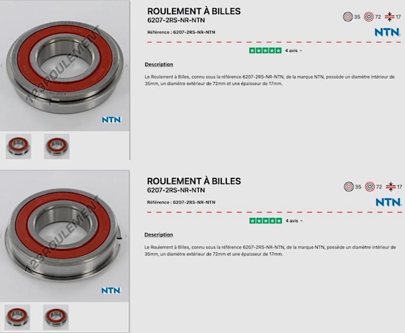

        Il existe graissé à vie le roulement du pignon à queue car j’en avait monté un pour être tranquille.
        Roulement 6207

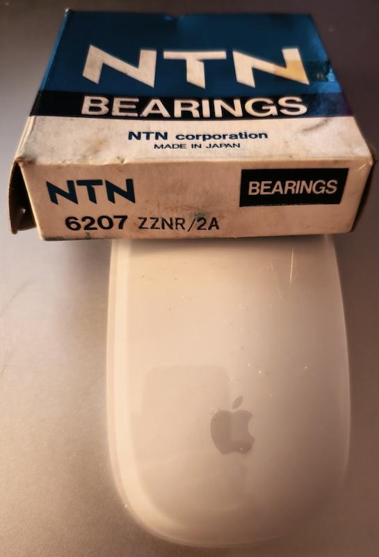

          Toujours la boite qui traine dans mes casiers 👀 .
          6207 NTN
