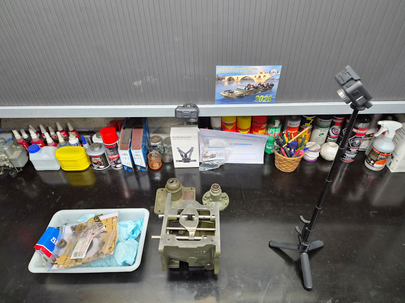

                  Avec un peu de retard … Vous n’imaginez pas l’emploi du temps d’un pauvre retraité !

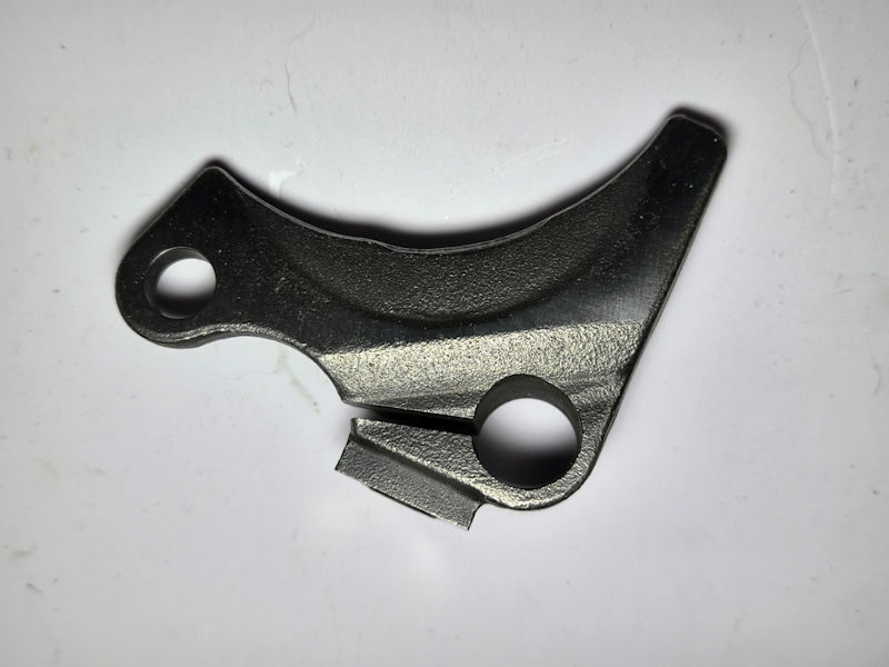

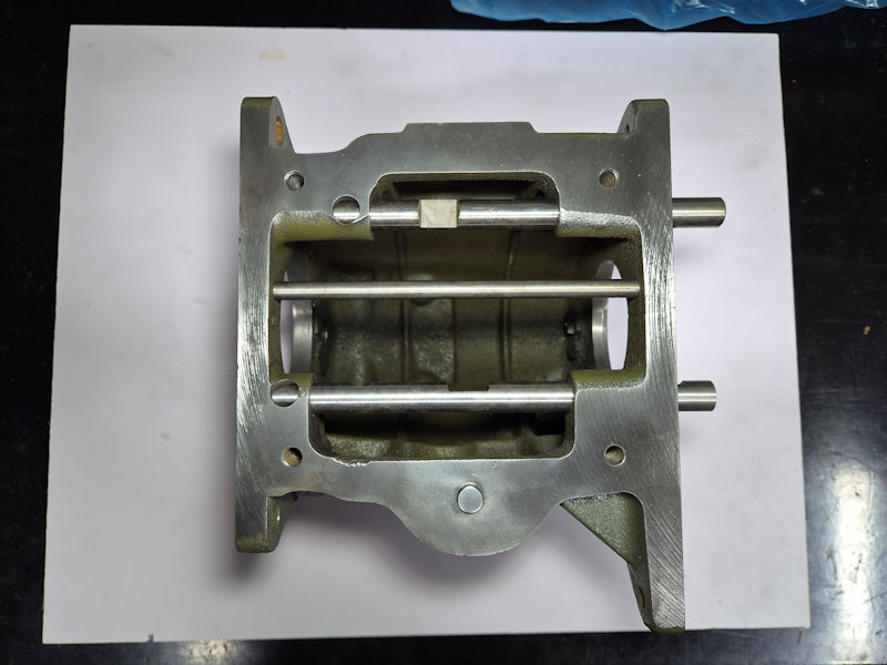

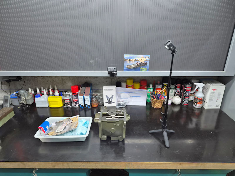

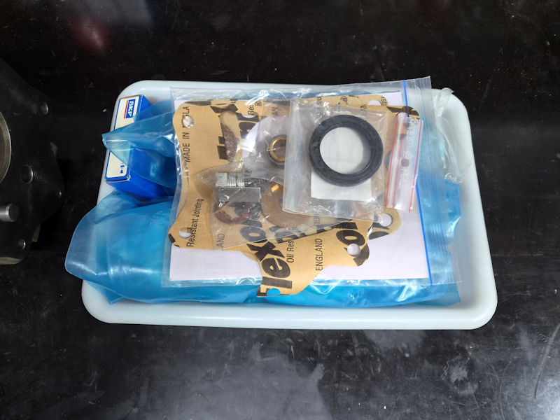

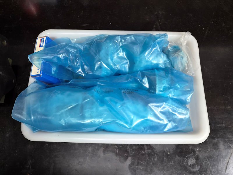

                  Commençons par le contenu du kit vendu par Frédéric Barbé.

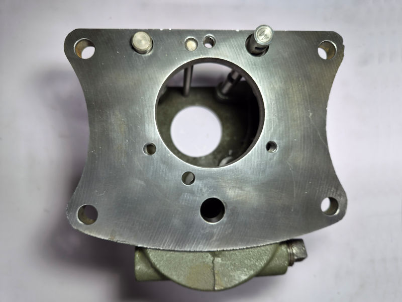

                  Les pièces.

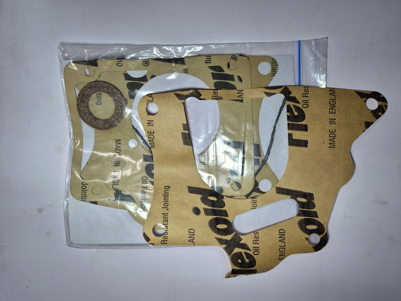

                  Les joints.

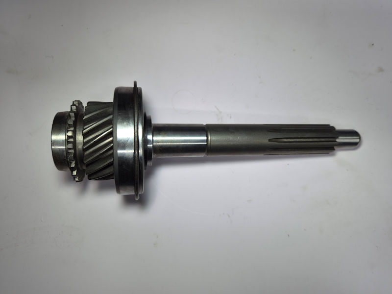

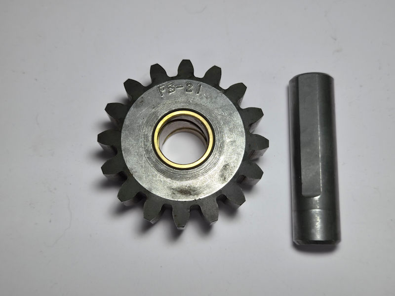

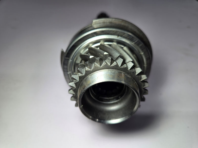

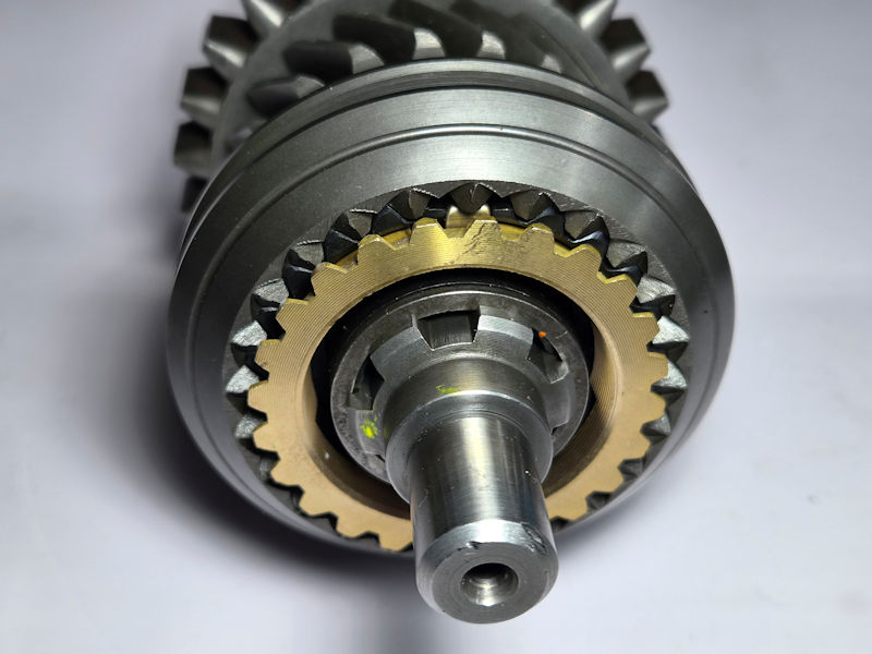

                  Voyons maintenant la pignonnerie.

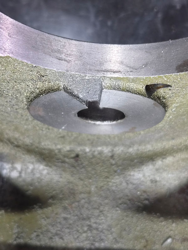

                  Le pignon train fixe.

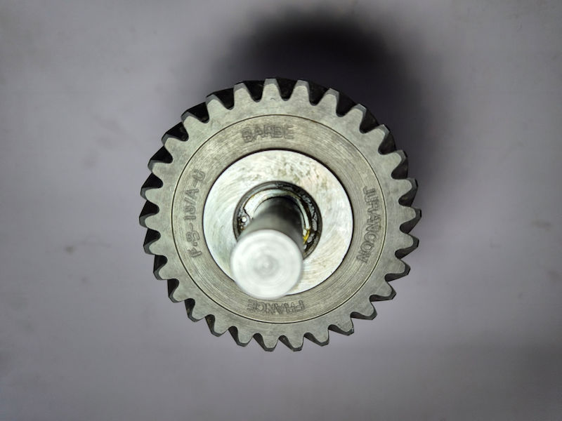

                  On peut voir que le pignon train fixe est gravé.

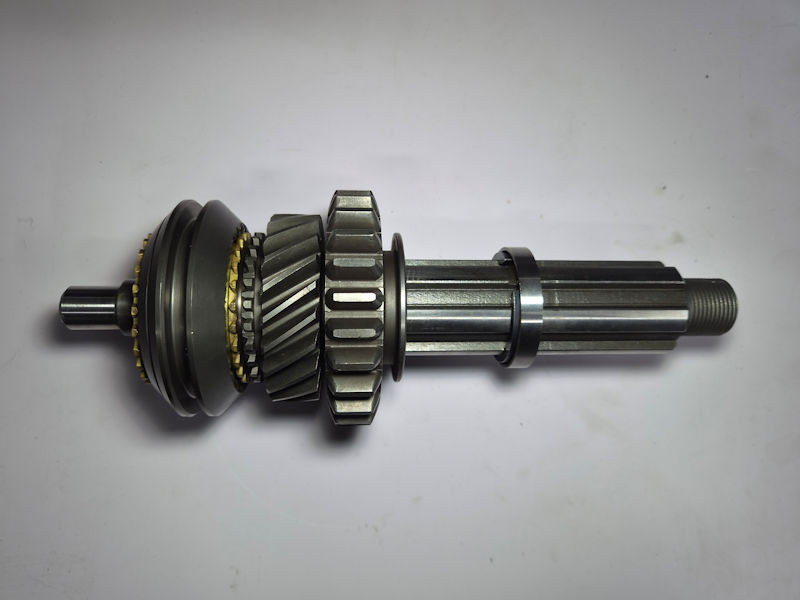

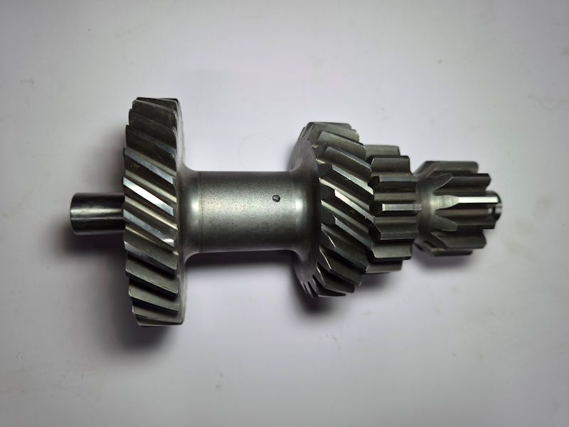

                  L’arbre secondaire avec sa pignonnerie.
                  Le pignon à queue.

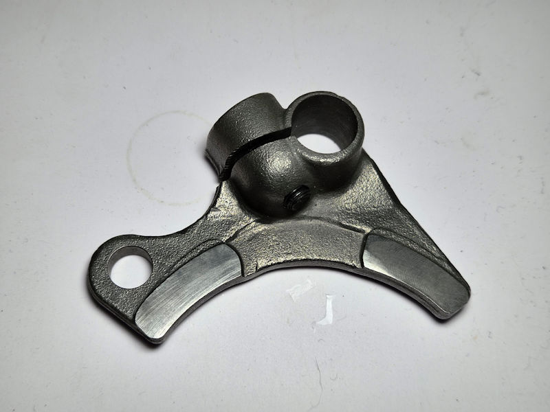

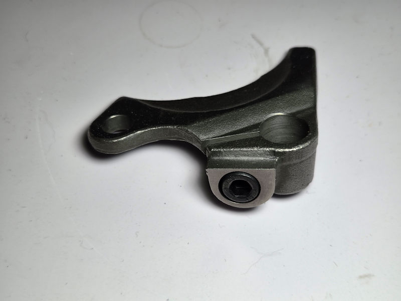

                  La fourchette réglable de 2nd.

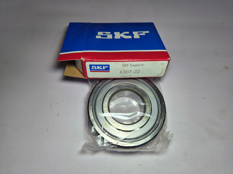

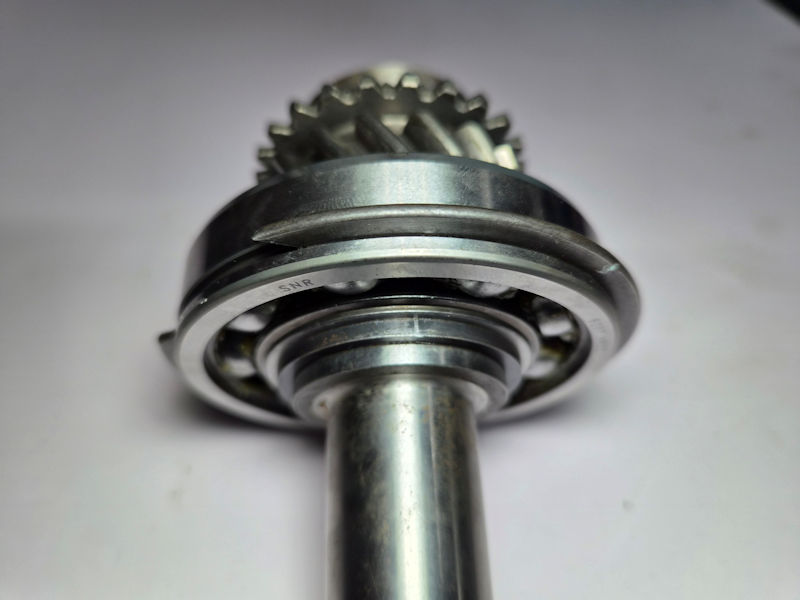

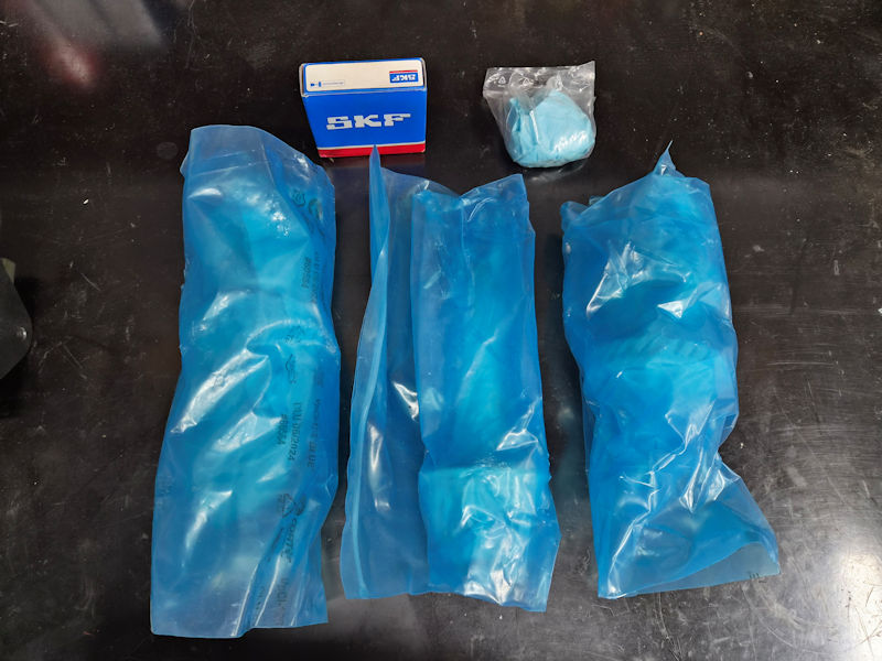

                  Le roulement à billes arrière.

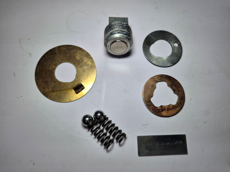

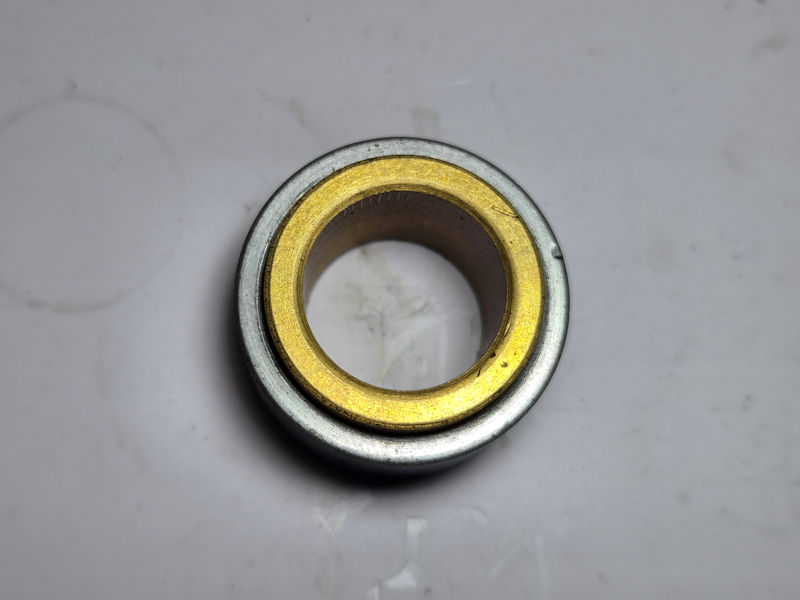

                  La bague renforcée du volant moteur.
                  Les rondelles d’épaisseur, les ressorts et billes, la plaquette d’arrêt des arbres, le bouchon de vidange magnétique.

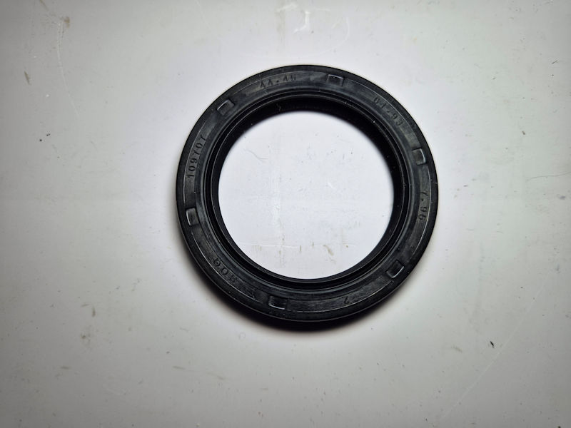

                  Le joint SPI arrière.
                  Toutes les pièces sont là !

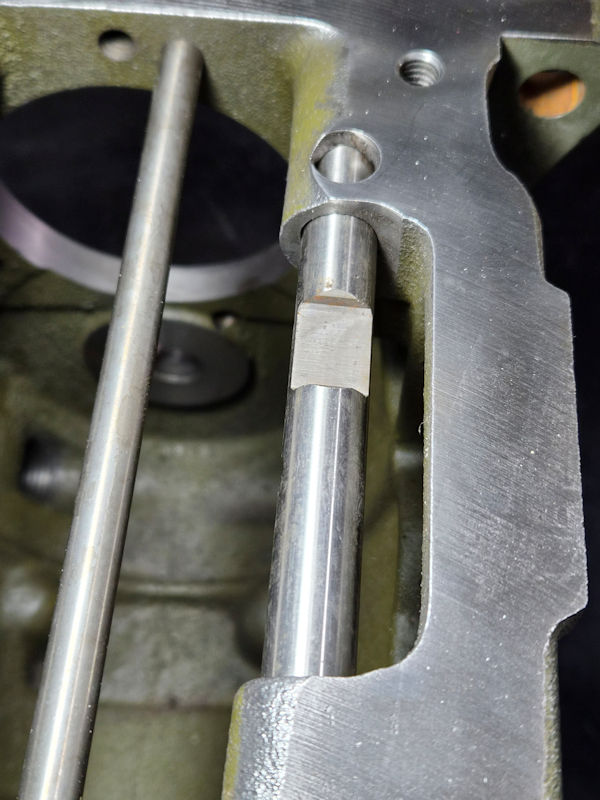

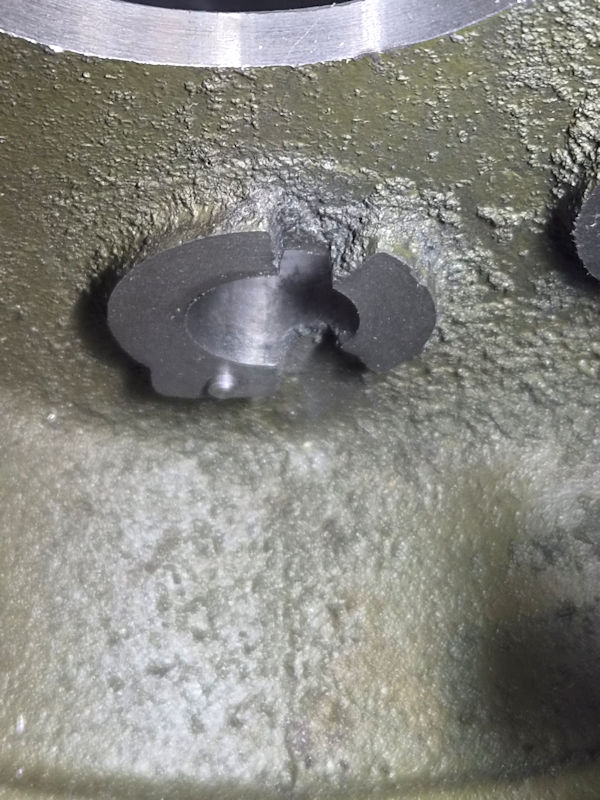

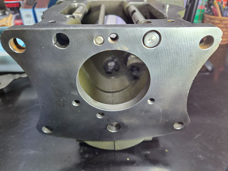

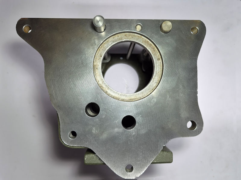

                  Mais ATTENTION … Il faudra réutiliser certaines pièces qui ne font pas partie du kit :
                  • Les deux coulisseaux,
                  • L’arbre guide des fourchettes,
                  • La fourchette de 1ère / Marche Arrière.

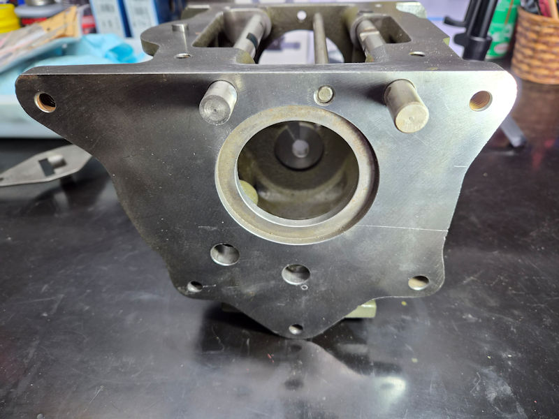

                  Sans oublier le carter de BV bien entendu !
