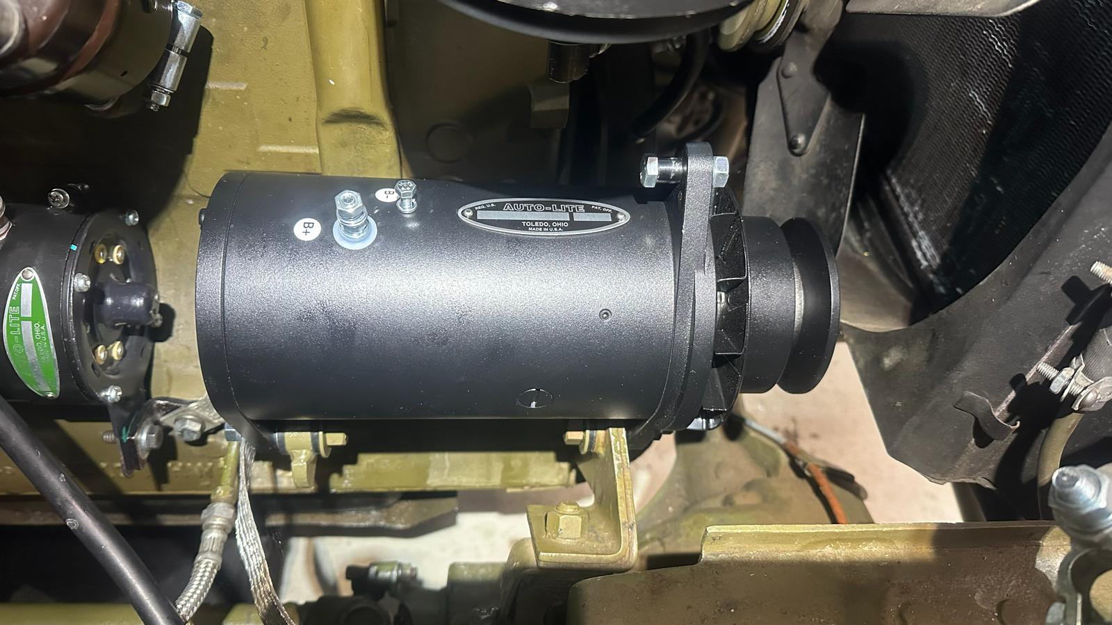

      Partage d’expérience, sur le montage d’une fausse dynamo + faux régulateur, lors du passage de ma jeep en 12V.
      4 Options pour générer du 12V
      – Trouver une dynamo 12V. Pas super simple à trouver, le Grand modèle est énorme, et le petit semble encore plus difficile à trouver.
      – Convertir la dynamo 6V-12V : apparemment relativement simple et pas excessivement onéreux à faire
      – Adapter un alternateur : solution la moins chère t la plus efficace. il faut juste adapter le support. Attention à respecter l’ampèremètre va jusqu’à 50Ah max.
      – Monter une fausse dynamo/dynator : alternateur intégré dans le corp d’une dynamo, qui permet de garder le look d’origine. Reste la solution la plus couteuse, et pas la plus performante.
      Fausse Dynamo

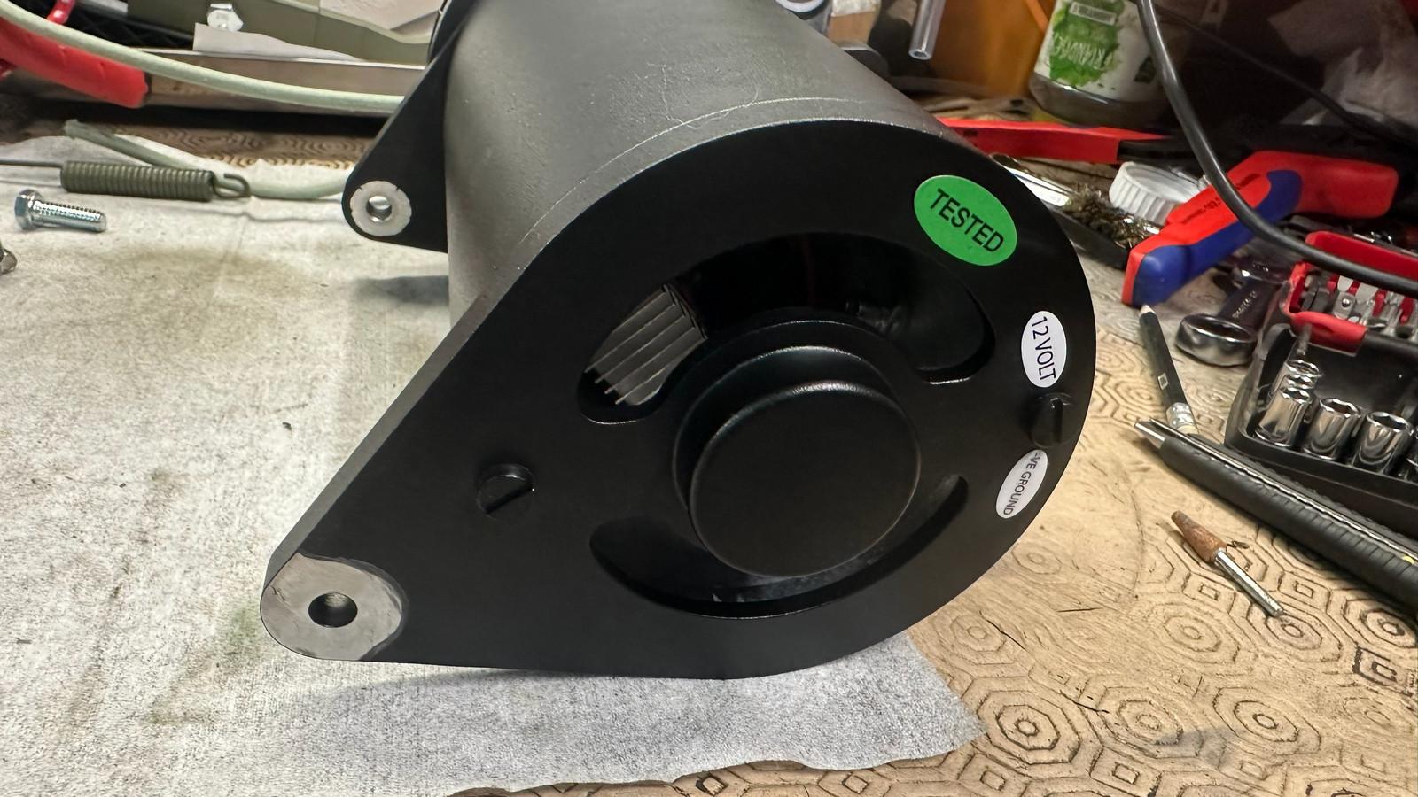

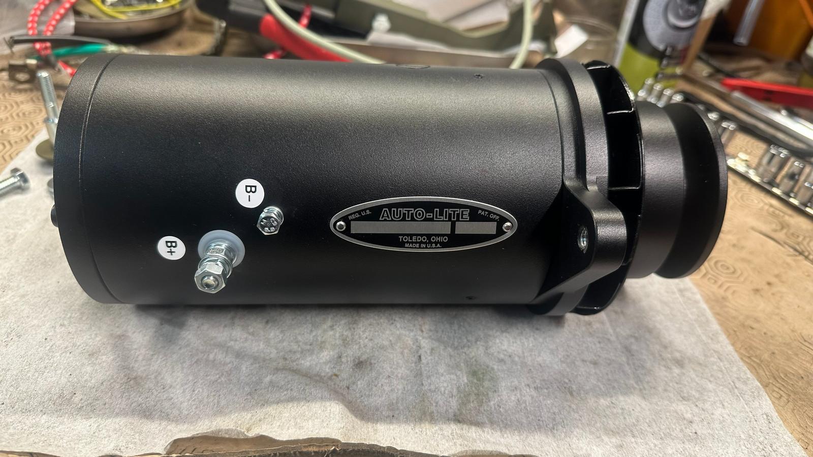

      Il y a plusieurs modèles. Je suis parti sur le modèle de chez WOSP.
      Montage 100% Plug & Play, la carcasse est en Alu, le régulateur est intégré dans la dynamo et pas besoin pas besoin d’avoir une lampe témoin pour “exciter” l’alternateur.
      2 terminaux : B+ (soit directement sur la borne + de la batterie, ou vers le circuit d’origine de la jeep via l’ampèremètre et B- pour aller chercher une masse supplémentaire. Si la carcasse est dèja connectée à une bonne masse (via la tresse du démarreur), il n’est pas indispensable de connecter le terminal B-
      A voir à l’usage, mais il semble avoir risque de surchauffe du régulateur de tension intégré quqnd il fait vraiment chaud. A avoir à l’usage. Si cela s’avère vrai, il suffira de redéporter le régulateur dans le boitier sur l’aile.

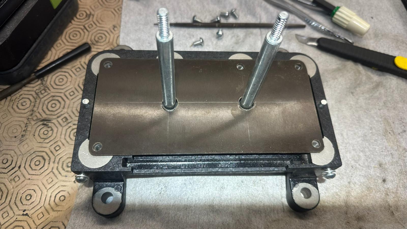

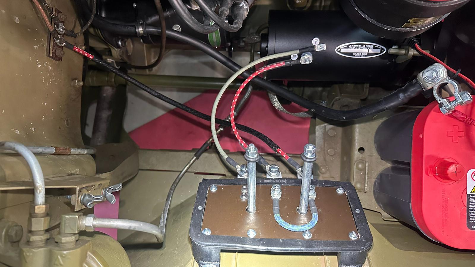

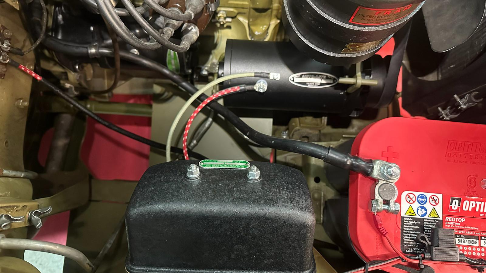

      Faux régulateur (inspiré d’un article sur G503.com)
      Pour aller au bout de la démarche et garder un look proche de l’original, j’ai gardé un boitier de régulateur en mode bypass.
      Boitier vide de régulateur (avec sa petite plaque verte 12V 🙂 qui va bien)
      Plaque de bakélite de 2mm
      Plat acier 25x3mm coupé et taraudé pour refaire les 3 terminaux
      Cable B+ vers ARM
      Shunt ARM vers BAT dans le régulateur
      Cable B- vers FLD : juste pour faire joli
      Cables en 4mm2/~12AWG (j’avoue, je n’ai pas remis les cosses drapeaux)
      #176706
        C’est beau tout ça , dommage que la batterie fasse tache, tout ça dans un but originale, mais le principale c’est que ça fonctionne.

          Arnob38Arnob38
            Bruno : comment cacher la batterie, c’est le prochain chantier 🙂 D’ailleurs si quelqu’un s’y connait en impression 3D, et saurait comment extraire des éléments d’un modèle STL existant, je suis intéressé. Je suis un parfait analphabète sur ce sujet pour le moment. Mais je vais trouver.
            Filitosa : il est très pratique ce boitier n’est-ce pas ? On peut y fourrer énormément d’éléments dedans.
