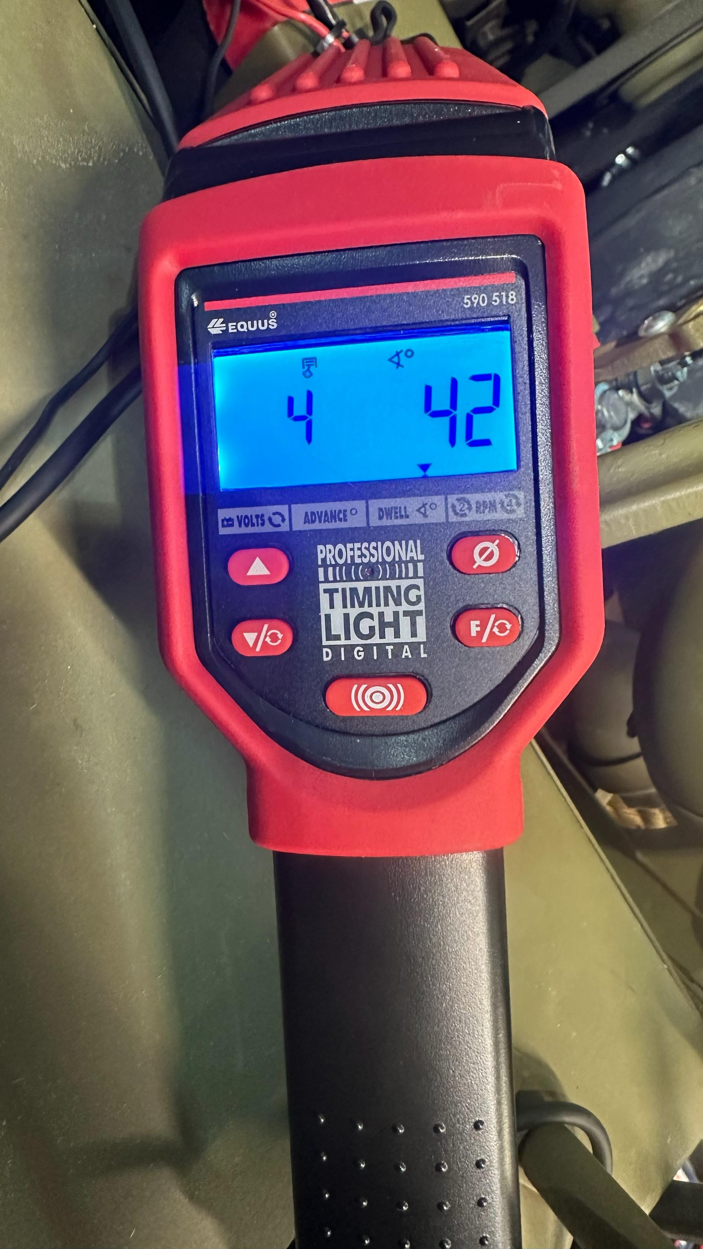

2 décembre 2025 à 10h13 #175605Peut être qu’il faut relier le moins de la batterie annexe de 12 V sur la masse de la jeep, si le circuit de mesure est assez souple, il va mesurer sans le flottement constaté, car d’un point de vue électrique la masse de référence n’existe pas si les deux moins ne sont pas reliés.
2 décembre 2025 à 14h33 #175608La valeur de réglage du dwell est 42° ou 47% contrairement à ce qui est noté dans plusieurs manuels, il y a eu une interversion des unités.
https://forums.g503.com/viewtopic.php?t=317117&sid=5fd1609ecf65f6e885eb717acc2ea086
2 décembre 2025 à 17h11 #175617Filitosa a trouvé la solution.
J’ai relié le terminal – de la batterie 12V sur la masse de la jeep (en fait directement sur le terminal – de ma batterie 6V), et cela fonctionne parfaitement : Mesure du dwell stable, 42° pile poil avec 0.4mm d’ecart pour les vis platinées et très peu de variations lorsque l’on joue sur les RPM
Donc la bonne nouvelle, c’est que l’allumeur semble fonctionner correctement.
Un très grand merci à tous pour votre précieuse aide !
Je vais quand meme remonter mon allumeur dans le bon sens, et faire des tests avec la lampe strobo pour reconfirmer la stabilité.
Excellente semaine à vous tous.

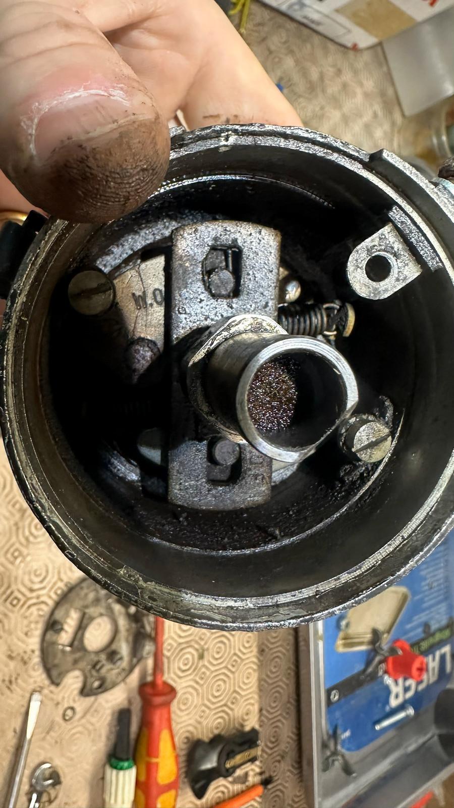

Pour info, après avoir tourné l’allumeur pour mettre le huileur dans le bon sens, impossible de régler le rupteur. Meme avec l’excentrique au minimum, je me retrouvais avec 0.7mm d’écartement, dwell à 27°…
Donc redémontage et en effet, tout est usé, et les jeux sont importants
Jeu de l’abre : https://youtu.be/oWKZv0d2Ozs
Et usure de la came :
Cette fois-ci, je n’ai pas l’envie d’aller tout reprendre, et j’ai commandé un allumeur neuf…
16 décembre 2025 à 9h55 #175870Aie…apres il y a aussi pas mal de pieces detachées dispo pour reconditionner un allumeur.
16 décembre 2025 à 10h48 #175872il est probable que l’allumeur n’a pas été huilé régulièrement, l’usure est incroyable !

Ce qui m’ennuie, c’est que je n’arrive pas à mesurer les rpms avec ma lampe. Les rpm affichés au ralenti restent proches de 1500 rpm, ce qui à l’oreille ne peut vraiment etre le cas… Et si je baisse le ralenti beaucoup plus bas, le moteur s’éteint.
Je précise que je suis avec mon montage avec la lampe alimentée en 12V par batterie externe (plus pont entre les 2 masses negatives des batteries 6V-12V) pour ma jeep en 6V. Mais je ne comprends pas pourquoi la tension d’alimentation de la lampe fausserait la mesure des rpms sur la pince du cable du cylindre 1. La fonction dwell marche bien.

17 décembre 2025 à 11h04 #175887Bonjour,
la came de commande WOA1661 me semble super usé aussi. la portée est très arrondi au niveau des 2 butées.
17 décembre 2025 à 13h02 #175889Quand il y a du jeu à ce niveau l’avance centrifuge est dans les choux et plus il y a du jeu et plus ça doit faire varier l’avance quand on décélère.
Il y a aussi souvent les ressorts qui usent leurs attachent et c’est l’intérêt d’une lampe strobo à déphasage pour vérifier la courbe d’avance centrifuge.
