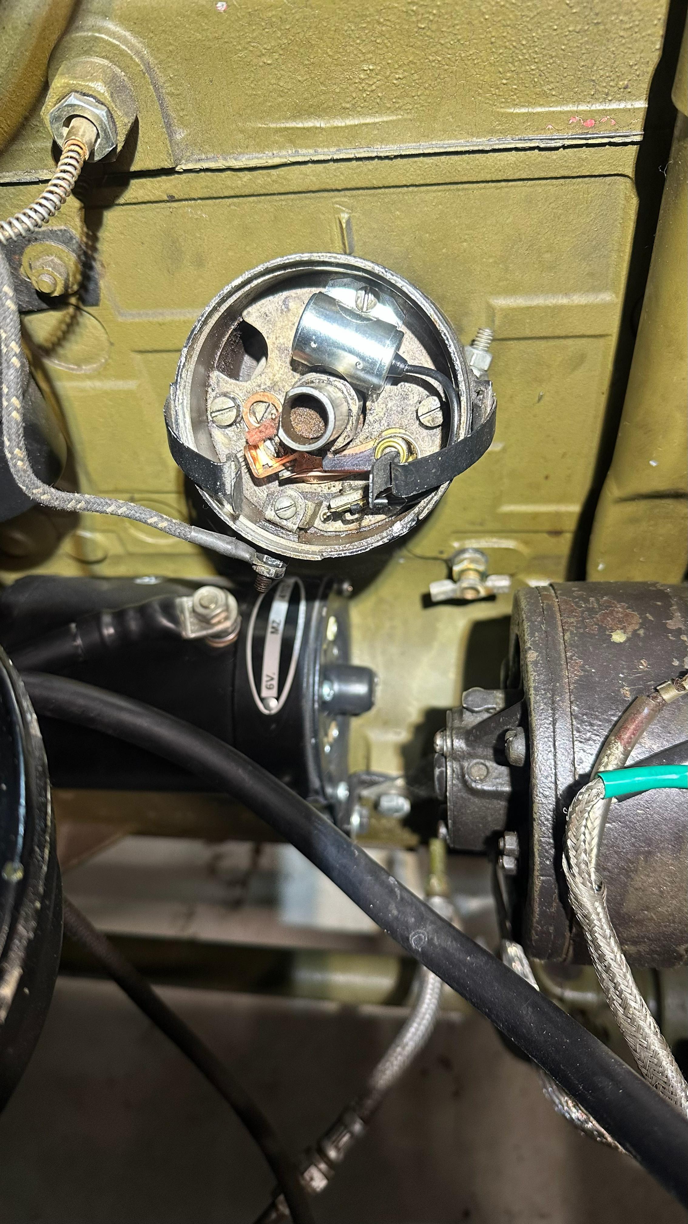

Question stupide, mais est-ce que mon allumeur ne serait pas monté à l’envers ?
J’ai le plot de connection vers la bobine en bas, et le huileur à gauche (donc inaccessible), alors que sur la photo du TM9-803 c’est le contraire.
Mais mon cable de bougie vers le cylindre 1 est bien en bas, comme sur la photo du manuel
1 décembre 2025 à 21h24 #175589L’orientation est importante pour avoir l’huileur en bonne position, autrement c’est pas très fonctionnel.

2 décembre 2025 à 6h21 #175598Pour l’orientation de l’allumeur il faut le pivoter de 180° et pareil pour les fils de bougie en calquant la vue du TM, l’orientation précise dépend aussi de l’accouplement de la pompe à huile avec l’arbre à cames et de l’avance à l’allumage bien sur.
Quand j’ai restauré ma M201 l’allumeur était comme le votre, dans cette position l’huileur n’est pas accessible et en plus ne peut pas faire sont travail l’huile ne peut pas mouiller le feutre situé au niveau des deux bagues de bronze.
