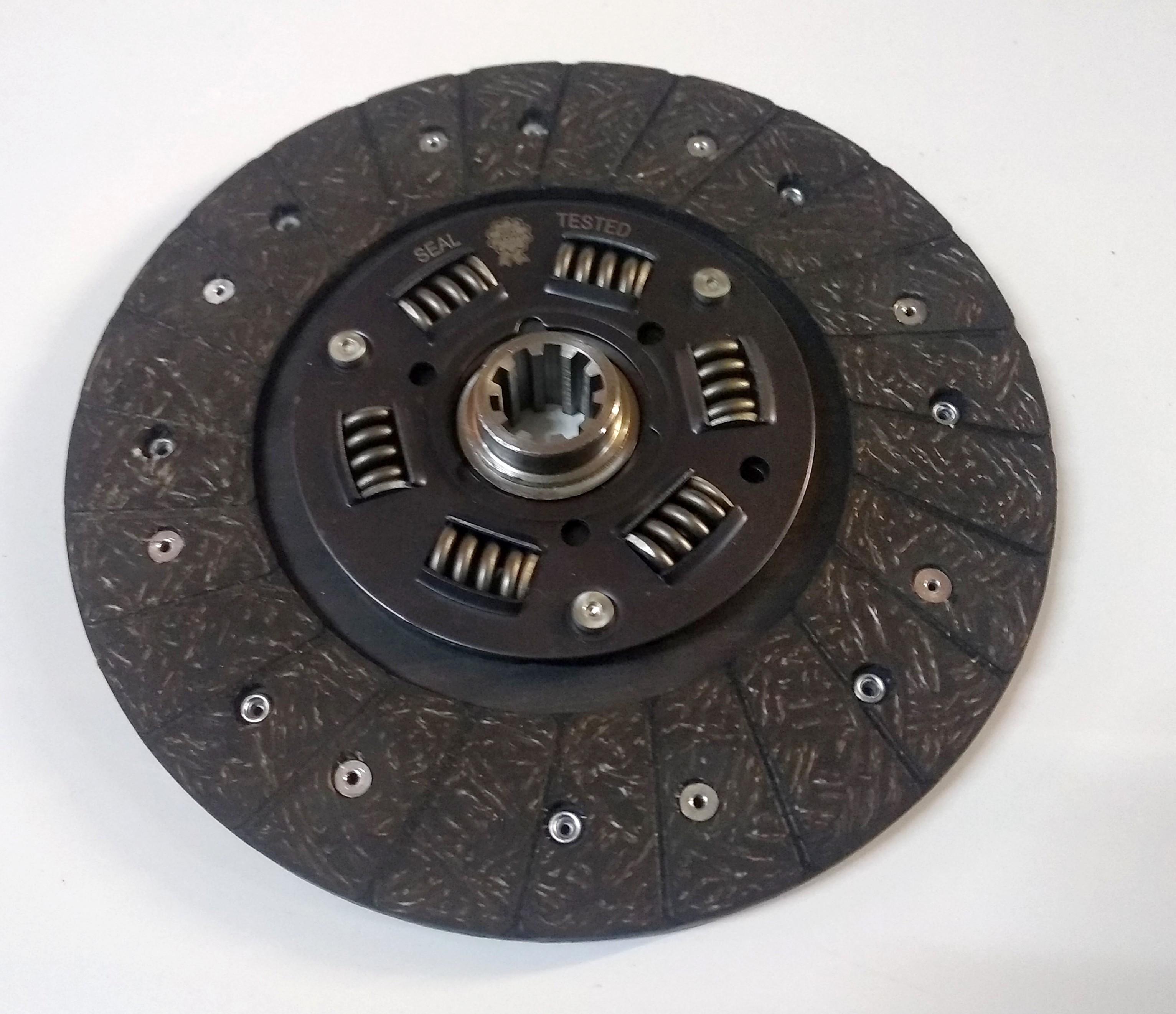

18 octobre 2025 à 8h04 #173566Vue de loin la rupture montrée par Christophe me semble de type fragile, avec une macro de la rupture je pourrai mieux diagnostiquer le type de rupture. Si c’est une rupture fragile comme je l’imagine, il y a plusieurs facteurs pénalisants:
– la géométrie, les angles aigus ou changement de section favorise la concentration des contraintes.
– le matériaux et son traitement thermique, la rupture s’accompagne d’aucune déformation semble il , et c’est signe d’un matériau fragile peut une pièce trempée à cœur sans revenu après trempe.
J’ai monté sur ma m201 un disque seal tested, pour mécanisme classique, il y a quelques détail qui diffèrent par rapport au modèle suspect, c’est peut être pas le même sous traitant ?

Le kit acheté par Michel venait de chez JV. Boite estampillée “Joe’s Motor Pool”.
Christophe18 octobre 2025 à 18h53 #173592Idem !

J’avais envoyé un message à “Joe’s Motor Pool” UK concernant cet incident. Voici la réponse de Gosia :
“Hi Christophe,
The diaphragm clutch are only supposed to be used with our 4 spring clutch plates. We sell them as a pair normally. We have never had a issue if they are used as a pair.
Thanks
Gosia”“Bonjour Christophe,
L’embrayage à diaphragme est uniquement destiné à être utilisé avec nos disques d’embrayage à 4 ressorts. Nous les vendons généralement par paire. Nous n’avons jamais eu de problème avec cette utilisation.
Gosia”Ce qui reviendrait à dire que le disque à 6 ressorts ne vient pas de chez eux et serait vendu par certains de nos revendeurs. A savoir ici par “JV”
D’ailleurs, sur le site de “Joe’s Motor Pool” UK il n’y a pas de disque d’embrayage à 6 ressorts.

21 octobre 2025 à 17h47 #173676Ce qui reviendrait à dire que le disque à 6 ressorts ne vient pas de chez eux et serait vendu par certains de nos revendeurs. A savoir ici par “JV”
Il semble que les disques 4 ressorts ne soient plus dispo nulle part. Cela pourrait expliquer que les kits soient composés avec des disques 6 ressorts.21 octobre 2025 à 18h05 #173678Bonjour,

Je suis aller dans l’allée N°2, rayon “embrayage” et j’ai sorti un kit d’embrayage que j’avais acheté chez Joe’s Motor Pool.
Le kit est composé de :
- Un mécanisme d’embrayage à diaphragme,
- Un disque d’embrayage à 4 ressorts,
- Un butée d’embrayage,
- Une bague renforcée pour le volant moteur.
Le kit Joe’s Motor Pool.
Le mécanisme d’embrayage à diaphragme.
Le disque d’embrayage.
La butée d’embrayage.
