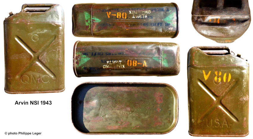

Toute est dans le titre : blanc ou jaune ?
Pendant la WWII etaient il marqués ?
Tout dépend du marquage que l’on souhaite
Pour les marquages classiques essence :
Lettres noires 1/2 pouce
Voir sur mon site les différents marquages utilisables
Attention aux pochoirs des vendeurs qui mélangent des bons WWII avec des post war
Merci beaucoup Leon.
J’ai mis ton site en favori 🙂
Pour les jerrycan a eau pas de marquage ?
Pas de standard particulier pour les Water
Mais en fonction des utilisateurs on trouve
Marquages POM ou d’expédition, des marquages de propriété etc
Voir sur cette page certains ont encore des marquages d’époque dont on peut s’inspirer
https://philippeleger5.wixsite.com/jerrycan-/water-c1uhi
Amicalement
Merci Leon
Donc ce que vende les pro n’a rien d’historique ni même ce qui est proposé par souchman..
Il faut bien regarder souvent très très fantaisiste par rapport à la réalité
Toujours se baser sur l’existant
On a suffisamment d’exemplaires d’époque pour faire une belle repro correct WWII
Merci Leon Au top !!
Pour les marquaques des Jerrycans eau, un W était parfois peint au pochoir ou la “croix” sur le côté du jerrycan peint en blanc.
