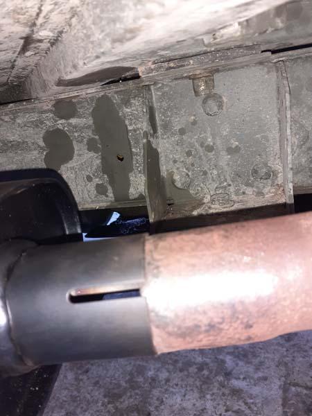

      J’ai acheté un pot neuf, repro bien entendu, et … ça ne rentre pas !
      Je prends les dimensions : tubulure du pot 40mm intérieur
      tube d’échappement sur la jeep (non remplacé) 42 mm extérieur !
      Que faire ?
      Pas sur que si je change le tube ce soit mieux ….
      GRRRRRRR !

        Bonjour Michel,
        Il me semble que c’est le tube d’échappement qui est “gonflé” on le voit sur ta photo. Du coup ton tube est passé de 40mm a 42mm.
        Je viens de mesurer sur ma jeep et il fait 40mm.
        Personnellement, je démonterai complètement le tube pour être allaise et je martèlerai le bout pour réduire le diamètre

            #173530
              Le tube et son flexible sont en bon état, l’ensemble pot-tube avait été changé il y a quelques années. Seul problème, le pot dépassait de la caisse, avec les risque de brûlures qui vont avec.
              Le renflement du tube est en fait la marque du sabot de ceintreuse lors de la fabrication du tube d’échappement.

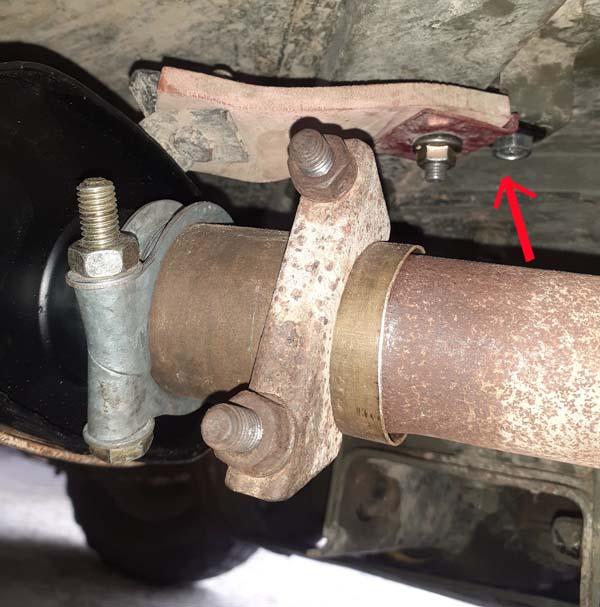

              J’ai trouvé un morceau de tube en laiton qui devrait me permettre de réaliser un manchon sur les deux éléments …
              A suivre, et merci pour vos avis.

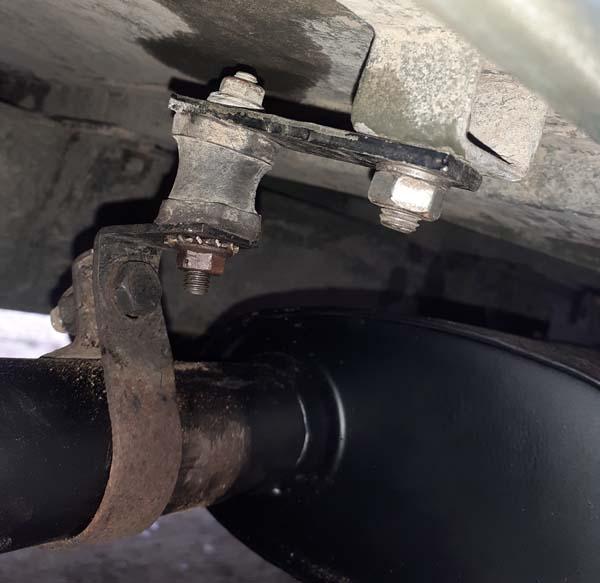

              #173565
                Bon, tout est posé mais il a fallut modifier …
                Le manchon en laiton est du bon diamètre mais le pot recule légèrement, j’ai donc ajouté une patte (en noir) sur la fixation pour conserver le montage du collier.
                Pour la fixation arrière, j’avais déjà modifié  l’attache sur l’ancien pot et incliné la douille d’entrée du pot (coupure et soudure) afin que le pot ne dépasse pas de la caisse.
                Grâce au jeu sur le manchon, le nouveau pot ne dépasse pas de la caisse, il est rentré de 1 cm seulement. L’ancien pot était rentré de 3 cm.
                Dimanche j’ai une balade avec le club, d’environ 170 km, ça dilatera tout ça et vérification lundi matin.

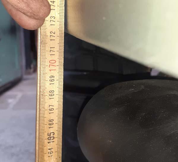

                    Tu n’aurais pas un peu forcé sur la rehausse. Le bas de caisse à 1.72 du sol ça doit être chaud pour entrer dans le garage.
                    #173598
                      Pour entrer dans le garage je dégonfle les pneus et baisse le pare brise …
