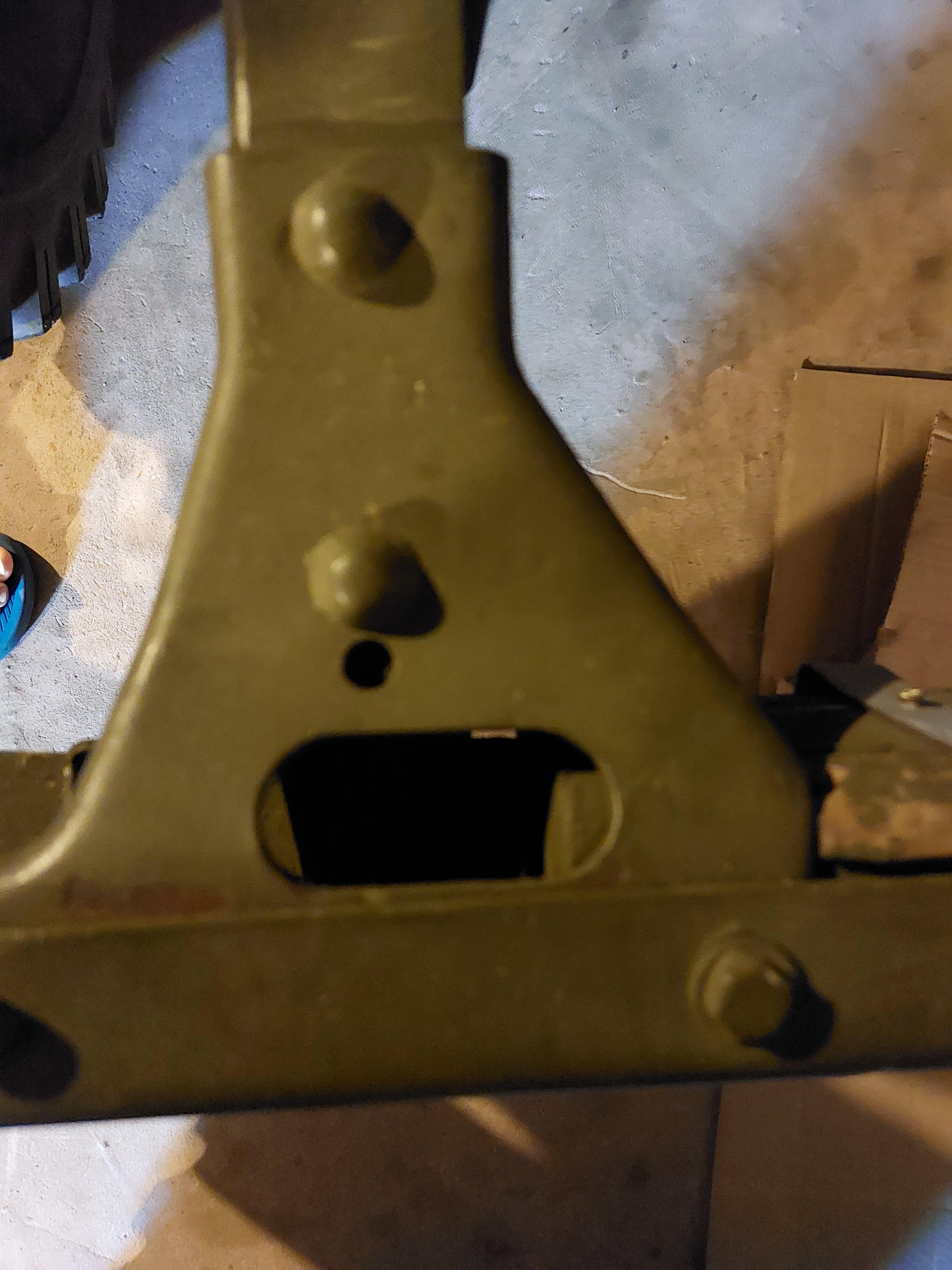

Bonjour a toutes et tous
Concernant les mains de pare chocs je ne vois pas de Jeep avec des trous ovale hors moi les miennes ne possèdent pas de trous.

20 juin 2025 à 18h14 #170477Tu parles de ces trous ovales là ?
20 juin 2025 à 18h34 #170478Oui Mimi.

21 juin 2025 à 9h49 #170484Rebouché non c’est sur je l’aurais vue à la restau car j’ai effectué un décapage a blanc comme pour le reste.
21 juin 2025 à 10h40 #170485Le trou ovale est présent sur les pièces de châssis pour réparation , on a une illustration sur le site de JSE
21 juin 2025 à 13h24 #170490Suite au dernier post de Fili je viens d’aller voir il y à bien ces mains de pare-choc, visblement se sont des modèles pour M 201 que je possède.

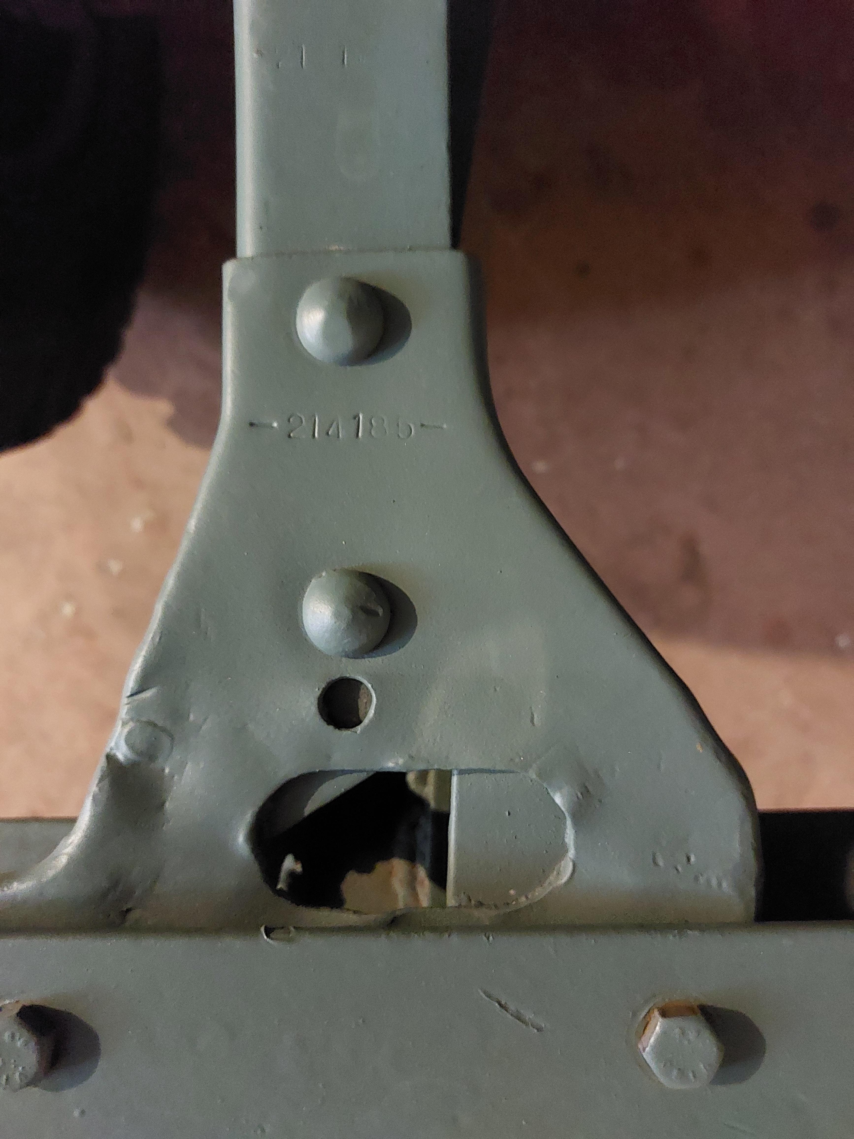

22 juin 2025 à 8h17 #170510Bonjour
Sur ma M201 les mains de pare choc sont percées. Elle n’est pas reconstruite.
22 juin 2025 à 9h17 #170511Bonjour.
J’ai démonté 3 châssis, il y en avait un avec les deux goussets supérieurs ajourés, les 2 inférieurs sans trou. Ils ne viennent pas d’un châssis de M201, mais je ne sais plus si c’était sur un châssis passé par l’armée française…
22 juin 2025 à 9h23 #170512JSE mentionne que ce modèle est pour les M201, pourquoi cela, avez-vous une idée ?
22 juin 2025 à 9h49 #170513Oui c’est ça la vraie question. Pourquoi ?
22 juin 2025 à 12h38 #170516Bonjour
J’ai fait une recherche sur mes photos d’époque, toutes les mains de parechoc sont percées idem willys et ford, idem sur les châssis M201 24v que j’ai pût voir.
Néanmoins il existe des exceptions, dont la mienne !
Lorsque je l’ai acheté en Savoie, le parechoc avait été remplacé par un UPN que j’ai laissé, le travail est bien fait et la main de parechoc à été modifié, on voit bien le trou ovale sur la partie en dessous, mais la partie supérieure à été coupé est remplacée, la partie rivetée sur le châssis n’a pas été touchée, la personne qui a fait ce travail voulait peut-être supprimer le trou ovale pour renforcer la main de parechoc ?
22 juin 2025 à 21h01 #170525Pour les miennes il est sur qu’ils n’ont pas été rebouchés elles ont subis un décapage à blanc.
