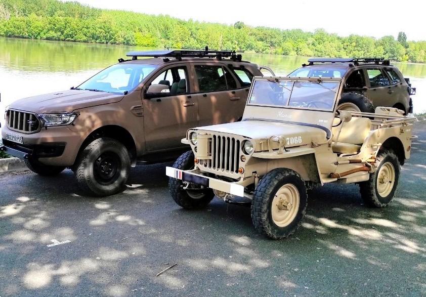

      je viens de prendre conscience que je n’ai pas montré ma M201 en globalité depuis mon arrivée sur ce forum.
      La voici en compagnie de ses jeunes copines d’un moment, rencontrées lors d’une promenade en bord de loire.
      Je n’ai pas américanisé cette Mamie , il y a seulement un vase d’expansion en plus pour la fiabilité, autre écart visible les buttés de parebrise empruntés  au modèle 24V
      Cette M201 reconstruite en 1963 par la Maltournée , a un capot Ford, elle avait des restes des cales en bois, j’ai hésité à en remettre à la place des butées, je vais peut être remettre des cales ??

            La restauration a été effectuée pendant la période du COVID, à l’achat la M201, n’avait plus de boite de vitesse, plus de boite de transfert, pas de radiateur, pas de démarreur, les boites étaient en vrac dans des cartons posées dans la caisse.
            Elle a été totalement démontée, le châssis et les gros composants sablés, moteur ouvert pour inspection et changement des pièces hs .
            Auparavant j’avais fait un décapage du circuit de  refroidissement du moteur à l’aide d’une petite pompe de piscine comme circulateur , car la pompe d’origine était totalement bloquée.
            A l’époque il n’y avait plus de vilebrequin disponible, autrement il aurait été probablement changé à cause d’un portée du joint arrière très endommagée, un usineur à fait un dépôt par shoopage  suivi d’un surfaçage au tour, mais le résultat n’était pas géniale !
            La jeep avait été abandonnée par son précédent propriétaire dans un hangar probablement une dizaine d’année, en partie démontée.
            Mon fils a pris en charge la restauration du Châssis, des ponts, et de la caisse, j’ai effectué le reste.
            Chantier probable, refaire un démontage moteur  pour probablement monter un vilo neuf et faire d’autres travaux, non réalisé à l’époque.

              A quoi correspond le chiffre sur le capot ?
              #178670
                J’ai reporté le premier matricule militaire de cette M201, 027066 qui est frappé sur le châssis à l’AR droit, je sais que les M201 n’avait pas ce genre d’inscription sur le capot , mais j’ai voulu faire comme ça !

                  …je sais que les M201 n’avait pas ce genre d’inscription sur le capot , mais j’ai voulu faire comme ça !
                  Et t’as bien raison, c’est ton véhicule ! Le mien aura sûrement un hood number du style date d’anniversaire 😉

                    j’ai aussi une vue de plus près avec les inscriptions mieux visibles

                      Je crois deviner une inscription sur la carrosserie à l’arriere gauche ?
                      #178683
                        Merci, mais je n’ai pas beaucoup de mérite, c’est des transferts adhésifs commandés chez un fabricant.
                        Il y a bien des inscriptions sur la caisse à l’arrière et sur les coté de la caisse, c’est marqué M201 1957.
