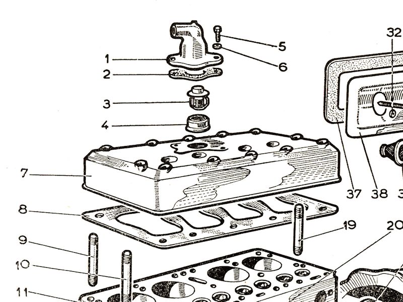

            #147238
              Voici un éclaté pour situer la pipe d’eau et le calorstat/
              1 : Pipe à eau
              2 : Joint
              3 : Calorstat
              4 : Tôle de vérouillage du calorstat
