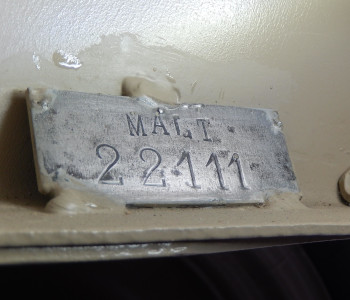

re, comme le precise filitosa, le châssis de votre jeep possède le renfort des châssis en 24v. Signe que votre jeep à sûrement été reconstruite avec son passage de 6v à 24v. Regardez si vous trouvez le numéro MALT situé à l’intérieur du châssis à l’arrière droit comme entouré en rouge sur la photo ci jointe.1 décembre 2024 à 7h04 #166396bonjour,
j’ai bien cette plaque sur le longeron arrière droit, après un bon nettoyage et un ponçage de la peinture, allongé sous la voiture,
il est gravé sur cette plaque, au dessus MALT, en dessous 28289
en espérant qu’avec ces éléments, j’accède à l’historique de cette voiture
merci pour l’aide que vous m’apportez

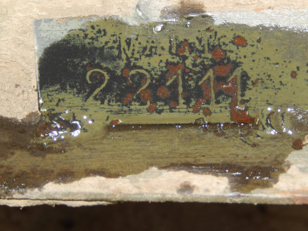

1 décembre 2024 à 7h07 #166397Une vue de plus près ,j’avais trouvé le plaque MALT comme ça avant nettoyage.
1 décembre 2024 à 7h11 #166399Ensuite quand le châssis a été sablé et peint, mais au préalable j’avais pris la précaution de protéger la plaque et les autres frappes.
La plaque a été nettoyée et vernie.
1 décembre 2024 à 9h31 #166402Bonjour, avec le numéro MALT 28289, vôtre jeep à été reconstruite dans les ateliers de la maltournėe en mai 1966.
1 décembre 2024 à 10h17 #166404Bonjour, avec le numéro MALT 28289, vôtre jeep à été reconstruite dans les ateliers de la maltournėe en mai 1966.
La source de l’information http://www.miljeep.fr/base_de_donnees/serie/?tableau=tab1
