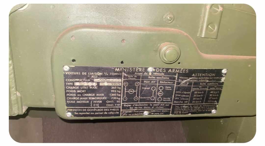

29 novembre 2024 à 9h42 #166356Bonjour, peut-être avez-vous la présence de 4 petits trous, signe qu’il y avait cette plaque?
29 novembre 2024 à 20h19 #166372bonsoir
il y a bien quatre trous sur la boite à gant comme montré sur la photo, mais il n’y a plus de plaque :
j’ai récupéré mon numéro de caisse H555
numéro de sortie de chaine Hotchkis 3231
numéro d’immatriculation militaire, je dois poncer la peinture, mais je vois des chiffres il y un 02 5
numéro de série armée 24400
Jeep07
29 novembre 2024 à 21h02 #166374Re, alors si il y a la présence des 4 trous sur la boîte à gants, vôtre jeep à sûrement subit une reconstruction à la maltournėe. Vous devriez donc trouver un numéro MALT gravé sur une petite plaque, soudé à l’intérieur du châssis à l’arrière droit. En revanche, avec les numéros que vous avez trouvé où tout du moins en partie pour l’immatriculation militaire, le numéro de sortie de chaîne 3231 correspondrait à une immatriculation militaire proche de 026500 et un numéro de série proche de 2500 mais ne colle pas avec le numéro de série 24400. Auriez-vous une photo de se numéro 24400? Merci
