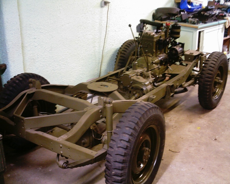

              Salut Benleroy,
              pour ce qui est de choisir la teinte pour la jeep d’un autre c’est un vaste sujet, question de sensibilité.
              Perso je préfère les teintes plutôt foncées et mates.
              J’ai trouvé un bon compris avec une teinte achetée chez Jeep Sud Est.
              Je n’ai acheté qu’un pot, et je suis allé voir un spécialiste de la peinture.
              La teinte a été appliquée sur une lèche(c’est le nom de la petite plaquette sur laquelle la teinte est passée).
              La lèche est ensuite passée dans spectrographe, ce dernier émet au moyen d’un laser une onde lumineuse.
              L’onde est lumineuse est réfléchie par la lèche, et selon les pigments qui composent la teinte restitue sous forme de longueur d’onde la composition de la peinture.
              Le carrossier n’a plus ensuite qu’à suivre la composition pour refaire à volonté la teinte.
              J’ai choisi de faire mon Hotchkiss en olive drab satiné, la peinture est une polyuréthane(résine+durcisseur)
              A ce jour, hormi les petits accros fait aux endroits de passage, la peinture est nickel.
              L’autre avantage est que ce type de peinture n’absorbe que très peu la graisse, donc peinture qui ne marque pas.
              Je regrette de ne pas avoir utilisé ce type de peinture sur le châssis de ma seconde jeep. L’erreur ne sera pas reproduite pour la carrosserie qui elle sera faite en P.U. (Poly-Uréthane)
              Bon j’espère que je n’ai pas été trop long.
              Si tu as besoin de la teinte de ma jeep, je peux te faire une plaquette que tu pourras ensuite montrer à ton peintre.
              Voilà la teinte:
              Sur la vue du châssis, tu peux noter la différence de teinte:
              L’ensemble moteur+BV+BT est peint à la P.U. (plus facile à nettoyer) alors que le reste est peint à la synthétique(très mate mais elle marque beaucoup trop, car elle absorbe la graisse)
              Bon cette fois promis j’ai fini mon explication

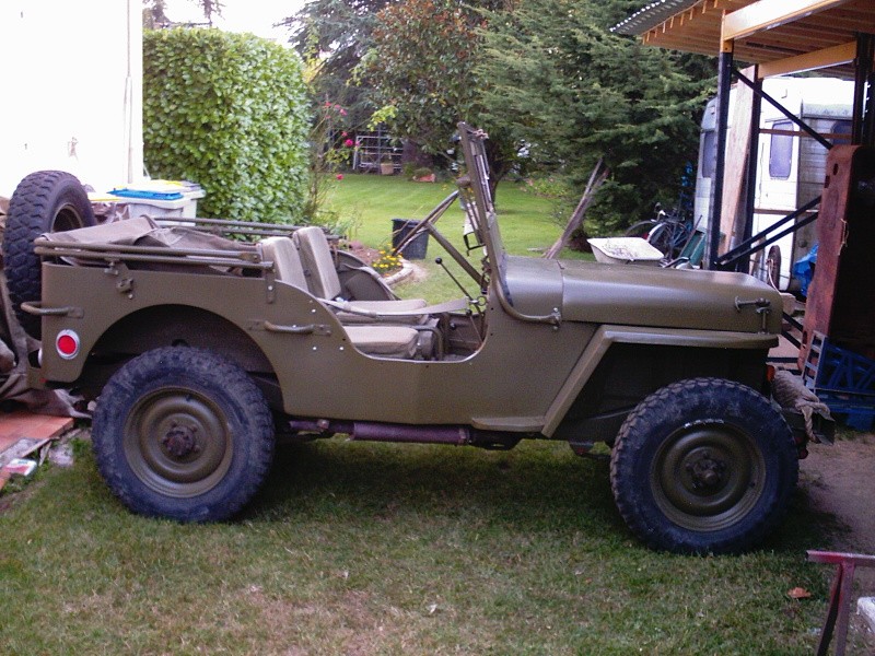

              Indian
                Bj,
                il y a 1,5 années, j’ai choisi pour le matt 1 de Des*met (Gand).
                C’était une peinture très facile à appliquer sans ajouter autres liquides. Ouvrir le pot, et mettre dans le pistolet.
                La peinture est aussi disponible en spray.
                Si tout va bien, on peut voir le résultat sur le photo ci-dessous.
                Bien à vous,
                Indian
