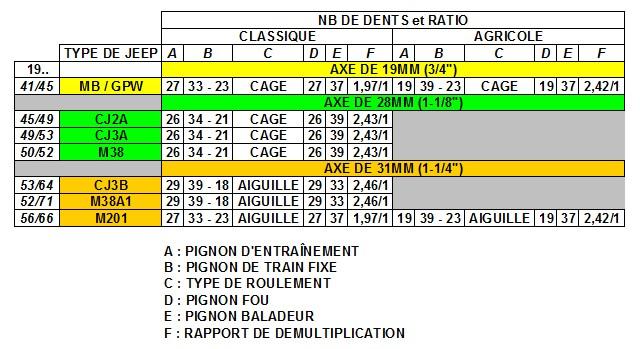

                La Jeep MB ou M201 à une gamme courte relativement peu démultipliée, il y a eu des versions avec boite transfert agricole donnant un rapport de démultiplication de 2,42/1 (colonne F dans le tableau ci dessous)
                Les Jeep CJ et M38 ont aussi une démultiplication plus grande. A noté que la M201 et Cj3B, M38A1 sont équipées d’un axe du train de pignon intermédiaire plus gros 31mm au lieu de 19mm pour la MB ou GPW
