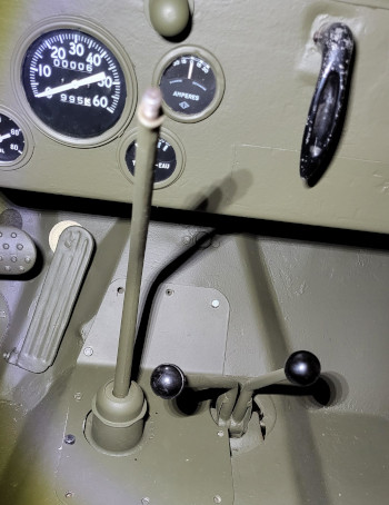

Je n’arrive pas à actionner mes leviers BT. Moteur éteint, j’appui sur la pédale d’embrayage, mais impossible. je pense que celui de gauche est bloqué en position basse, et que le droit est au point mort. Par contre les leviers bougent un peu. Comme si ils ne trouvaient pas le cran. Ce qui est con c’est que ne peux pas rouler comme çà. Alors comment faire ?
De plus je peux pas mettre le cache poussière les leviers sont trop écartés. Problème de remontage, ou peut-être pas les bons. (voir la photo).

Normalement les leviers sont droits. Là ils ont l’air coudés.
Si le levier de gauche est vers l’arrière (pont AV enclenché), le droit doit pouvoir se déplacer sur les 3 positions.
Pour remettre le cache, il faut enclencher le pont AV et mettre la BT au point mort.

le leviers de droite est droit (pas trop en face pour la photo), mais celui de gauche me parait tordu. je ne sais pas ce qui c’es passé j’ai remonté comme je l’ai eu. Je vais le changer. Mais est possible sans tout démonter. on doit pouvoir juste en enlevant l’axe?

Le levier de gauche ne semble pas d’origine. Pour remettre le cache avec ce levier tordu, je pense qu’il faut les mettre avant de remonter les leviers. Mais le mieux serait de le remplacer par un levier d’origine.

2 décembre 2024 à 8h39 #166410Pour la forme des leviers, je ne vois pas trop de problème, l’angle perçu dépend beaucoup de la prise de vue.
Ces leviers sont en acier forgé, ils ne sont pas facile à tordre et en cas d’effort anormal , genre accident ou chute de la boite transfert c’est le mini-carter qui supporte les deux leviers qui doit se casser, j’ai déjà vu des photos de ce carter rompu.

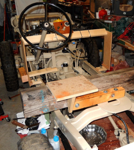

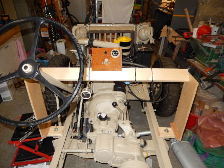

Lors du remontage de ma M201 j’avais fait un bati pour l’essayer sans caisse et j’ai une vue des leviers
2 décembre 2024 à 8h43 #166411Si on se décale un peu pour la prise de vue, on a l’impression que les deux sont tordus. En réalité les deux ont un angle mais en plus celui de gauche l’orientation sur l’axe est désaxée.
