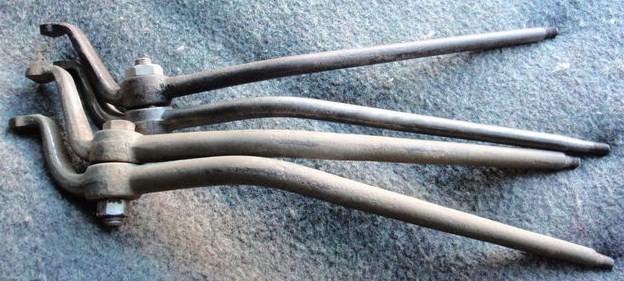

5 décembre 2024 à 7h40 #166457j’ai été voir sur le forum G503 il y a plusieurs modèles de leviers , les plus anciens sont fins et les ressorts au centre et ensuite des leviers plus épais comme sur la M201 avec les ressorts à l’extérieur, mais sans aucune justification.
les deux paires de levier

Concernant les ressorts des leviers, effectivement les deux montages existent dans les TM et sur les jeep, mais sur ma M201 cela fonctionne nettement mieux avec les ressorts au milieu.
