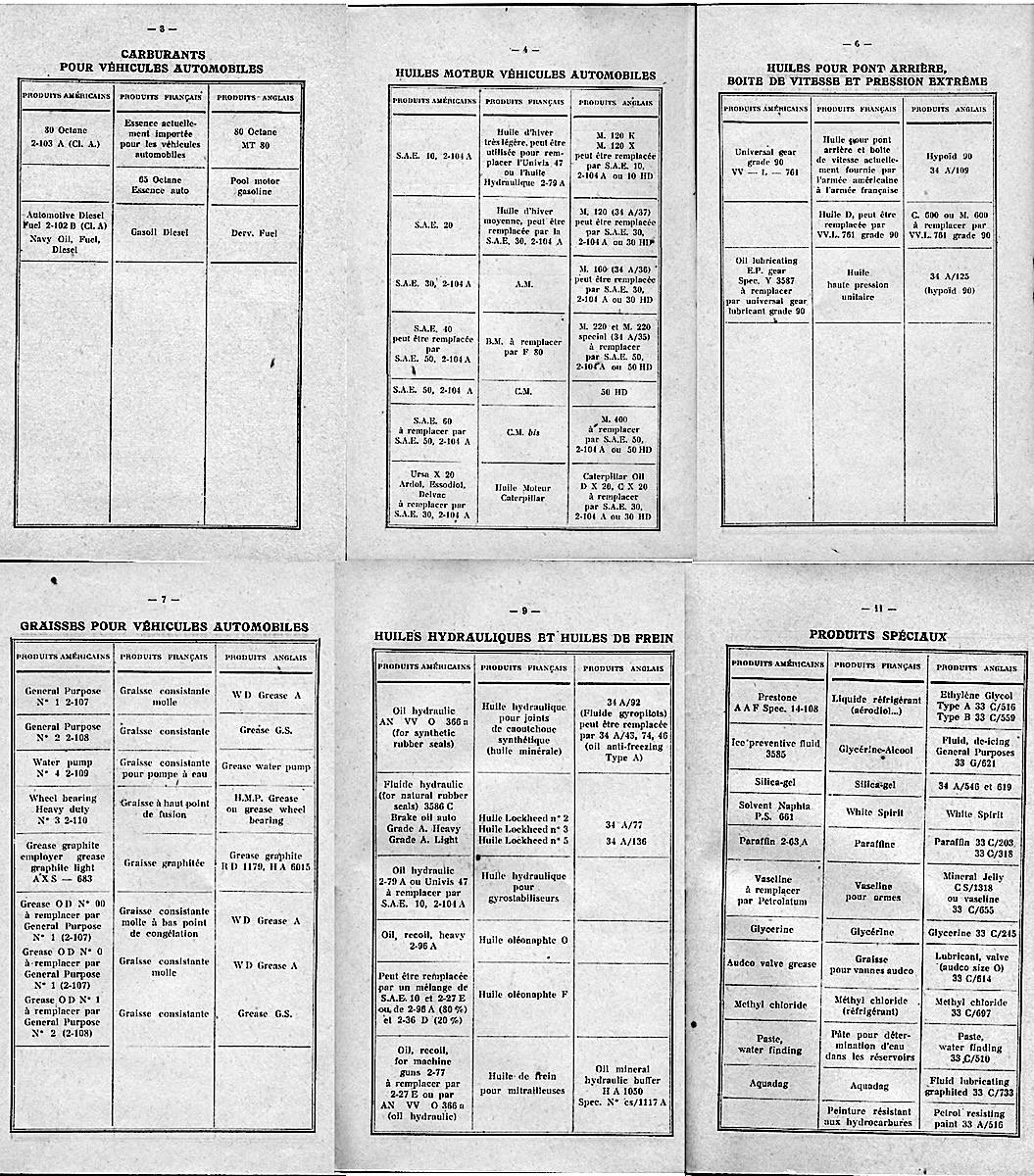

en direct de sa Hotchkiss M201 de 196016 janvier 2025 à 19h05 #167418Bonsoir, issu d’un livret du service des essences de l’armée daté du 1 juillet 1943 .
La Jeep dans tous les cas .26 janvier 2025 à 16h56 #16760926 janvier 2025 à 16h59 #167631merci pour le complément
