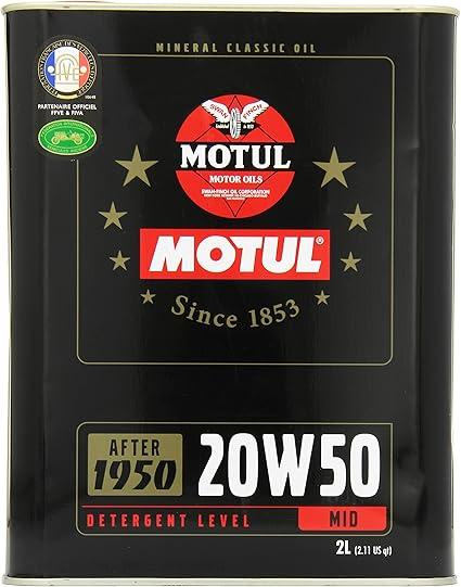

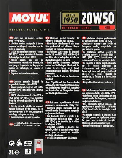

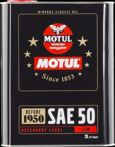

                j’utilise bien de la motul et pas de la castrol Lol
