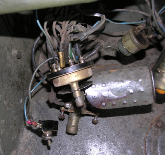

Week-end du patrimoine … week-end du patrimoine A RESTAURER …
J’avais détecté des problèmes électriques mais la ca dépasse mes attentes … donc ce matin je décide de regarder avec attention l’ensemble du véhicule avec un oeil scrutateur et soupconneux … et voila le résultat en images …Des fils complètement dénudés, l’ame au soleil enfin à l’air libre etc … je vous passe les spagetthis et les piquages, repiquages ou abandon de lignes et doublettes en tout genre bref … un faisceau complet à fabriquer pour ne pas se mettre en danger.

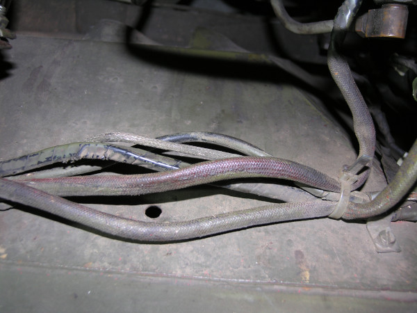

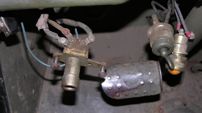

3 octobre 2021 à 16h37 #159985Ce matin début des grands travaux sortir tous les instruments de bord pour un acces facile au cablage…. une vraie partie de plaisir a se mettre sous le tableau de bord entre les sieges et les leviers de vitesses… que du bonheur mais le resultat est la…encore le commutateur feux et la commande au pied et on attaque le changement du faisceau…. si avant demontage j’avais un peu d’hesitation a changer e cablage sur la partie tableau de bord…ce matin plus de doutes 1 fil sur 3 est dénudé ou gaine protectrice ouverte…. bref je n’aurais qu’un avertissement à emettre a tous les possesseurs de jeep de plus de 40 ans si aucun travaux de cablage n’ a ete effectué….. regardez vos faisceaux…..je suis stupefait de la décrépitude des gaines….

3 octobre 2021 à 18h51 #159987Si la gaine coton date de 1960…elle partira en copeaux… j’ai eu la version du VLRD….une tuerie..les gaines au touché soit cassaient soit partaient en miette… je pense que l’oeuvre du temps n est pas favorable aux cablages

Les faisceaux en boutique sont etalonnés sur des versions US alors oui comme le dit Yellow on peut adapter mais tant qu’à adapter je refais tout … je vous tiens informé de la progression de la chose.. ci joint les derniers éléments sont tombés ( à noter une gaine coupée et cassante) et aussi une vision d’apocalypse sur l’arriere …. vite tout beau tout propre ce nouveau faisceau..
