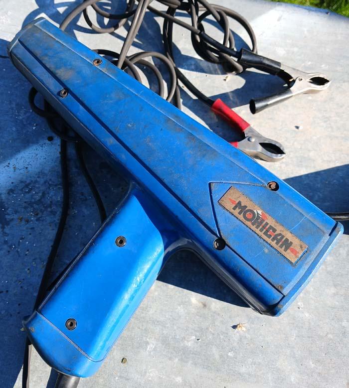

J’ai la possibilité de récupérer une lampe pour régler l’allumage des moteurs essence.
C’est un modèle ancien et je n’ai pas trouvé de notice la concernant.
Voici les photos :

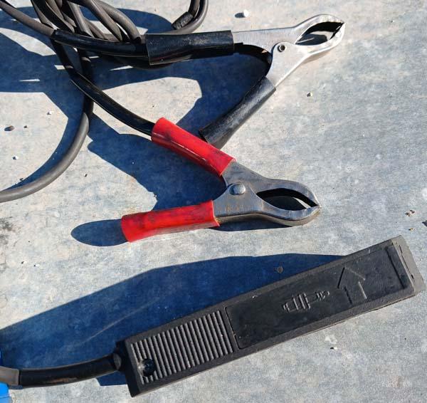

Pas de souci avec les pinces, plus et moins c’est facile, la pince pour le fil de bougie est à placer dans le sens du courant (distributeur – bougie) suivant la fléche.

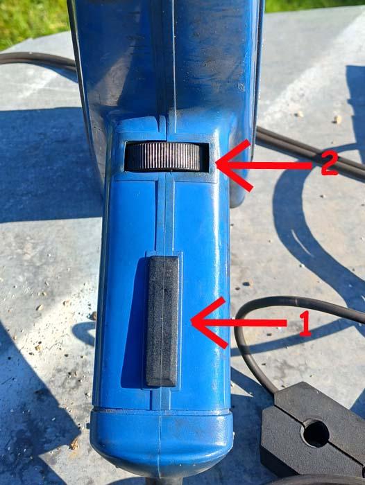

Là, j’ai besoin de vos explications …
En 1 pour mettre en marche la lampe, en 2 réglage je suppose ? mais comment ?C’est une antiquité, mais elle devrait faire l’affaire sur nos jeep, non ?

18 mars 2026 à 18h27 #177176Avec la molette on règle la valeur de l’avance en lisant le galvanomètre, si on veut par exemple 5° d’avance on tourne la molette pour avoir l’aiguille sur 5 et on vise le repère du PMH puisque le strobo fait le déphasage.
Si on veut pointer un repère d ‘avance déjà gravé à 5° on met l’aiguille à O
L’intérêt du du déphasage du strobo, c’est de pouvoir vérifier l’avance à l’allumage centrifuge, mais il faut en plus un compte tour.
18 mars 2026 à 18h27 #177177Bonjour
La molette permet de régler l’avance, qui est visualisable sur le vu metre. La cachette laisse passer la tension vers la lampe qui s’illumine a chaque impulsion sur le fil de bougie 1
Raphaël
19 mars 2026 à 6h42 #177182la pince est posée sur le câble de la bougie du cylindre 1 en tenant compte de la flèche orientée vers le coté bougie.

Pour une antiquité c’en est une , mais un lampe stroboscopique ne se démode pas , elle remplira toujours son rôle .20 mars 2026 à 6h38 #177187Comme toute électronique ancienne, on est pas à l’abri d’un vieillissement des composants, il ne faut pas mettre trop d’argent dedans et vérifier que la lampe fonctionne le tube Xenon n’est pas immortel, et peut être compliqué à trouver, car peut être spécifique.
Ne pas mettre les mains dans l’électronique quand ça fonctionne il y a de la haute tension la dedans, , pas mortel car peu de courant mais ça pique !
