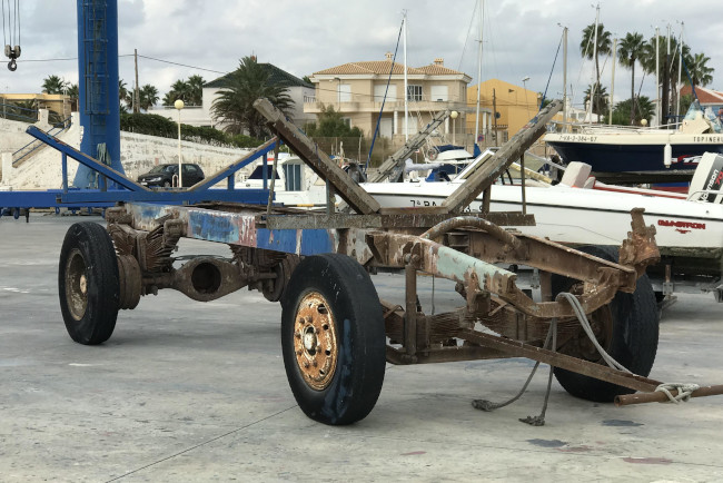

30 octobre 2025 à 6h12 #173944Bonjour à tous
Ma jeep penche beaucoup…
Cet hiver si mon agenda le permet j’ai l’intention de démonter la suspension pour vérifier/changer les jumelles et j’aimerais pouvoir contrôler les lames.
L’idée serait de faire une sorte de “banc test” pour mesurer les 7,9mm de flèche sous charge (238kg sur lames de gauche et 177kg sur lames de droite).
Quelqu’un a t’il déjà réalisé ce genre de “banc” ?
Je pense qu’il faut que je trouve (pas cher) un capteur de charge ou une balance qui monte à 250kg…
Ou une charge (tonneau rempli de 150 litres de sable environ) posée sur les lames mais il faut que sa tienne en équilibre…
Bref les bonnes idées seront les bienvenues.
Merci.
en direct de sa Hotchkiss M201 de 196030 octobre 2025 à 6h39 #173945Pour la charge, j’utiliserai un petit cric bouteille hydraulique premier prix. On peut trouver des kits de module de charge de ce genre
Ensuite il faut faire un cadre pour placer le système
30 octobre 2025 à 7h05 #173946Oui le cric est une bonne idée
Sinon j’ai pensé à ce type de montage :
