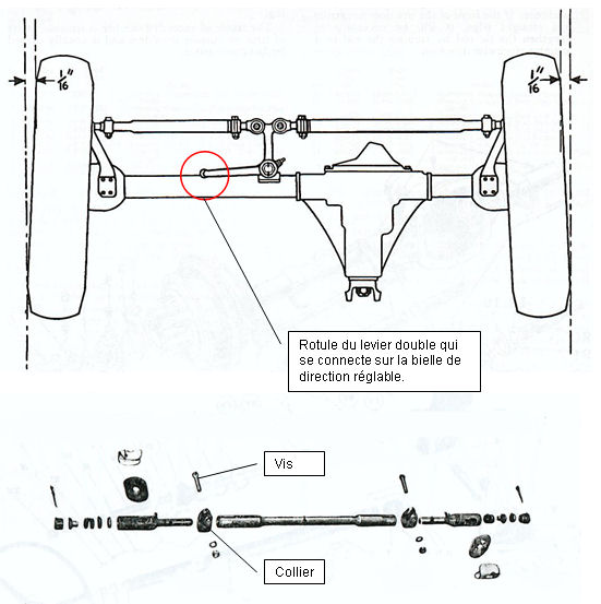

Je lui demande de vérifier le débattement des biellettes de direction. Rien d’anormal sur les biellettes de direction droite et gauche ! En fait, le problème se situe au niveau de la biellette qui relie le bras Pitman du boîtier de direction au levier double du pont AV.

Revenons à la cause du problème. Suite à un réglage du “point milieu” de direction en jouant sur la biellette qui relie le bras Pitman et le levier double de direction sur le pont AV, notre ami avait resserré le collier de bout de biellette dans une position “DANGEREUSE”.
En effet, le boulon était dans une position verticale sur le coté de la biellette et tête de vis en haut.
Le jeu entre le bas de la vis et le tube du pont AV était plus que limite ! 2 à 3 millimètres tout au plus. La vis a fini par effleurer la tuyauterie de frein qui passe le long du pont AV, puis l’accrocher jusqu’à bloquer le débattement des roues sur la droite.Imaginez si se blocage était arrivé en sortie de rond-point ! Dans Villefranche en pleine circulation !

et je présume comme tout bon bénévole que t’attends ta bière ?19 septembre 2006 à 12h44 #36665Bonjour Yellow, afin de tirer une lecon de cette mesaventure, jessaye de visualiser ce boulon, mais j’ai du mal à le situer. Aurait tu un shema ou une photo.
Quest ce que tu entend quant tu evcris: “notre ami avait resserré le collier de bout de biellette dans une position “DANGEREUSE”.
En effet, le boulon était dans une position verticale sur le coté de la biellette et tête de vis en haut.”

20 septembre 2006 à 7h01 #36688Salut Fred,
Dans notre cas, il s’agit d’une bielle de direction réglable. Les embouts sont filetés pour permettre de réduire ou d’allonger la barre. Une fois le réglage terminé, pour éviter que les embouts tournent et se dérèglent, il y a un collier de serrage avec un boulon (Vis + rondelle + écrou). Ce boulon est placé au dessus de la barre. Maintenant, si tu tourne le collier de 90° sur le coté, ton boulon se retrouve dans une position verticale et le bout de la vis risque de toucher le tube du pont, d’accrocher la tuyauterie de frein, (si elle est placée trop haut sur le tube du pont) de la coupée, puis de bloquer le débattement des roues sur la droite.
Voilà ! J’espère que c’est plus clair maintenant.
