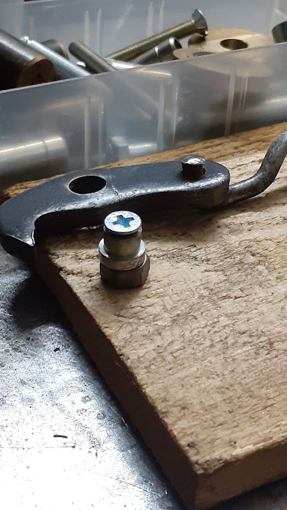

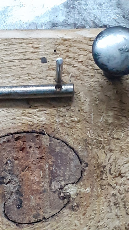

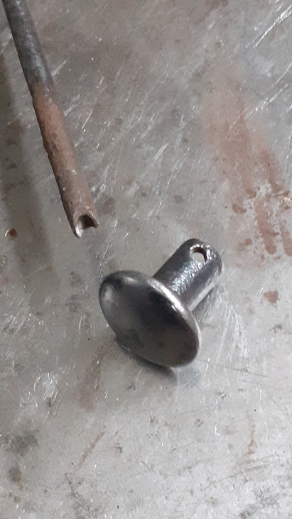

Réparation tringlerie de frein à main

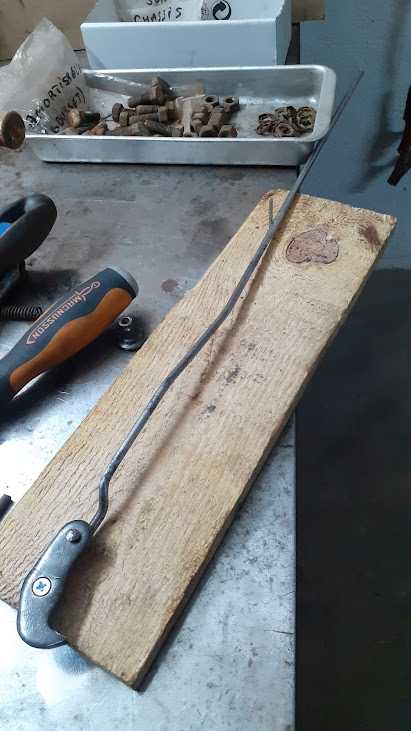

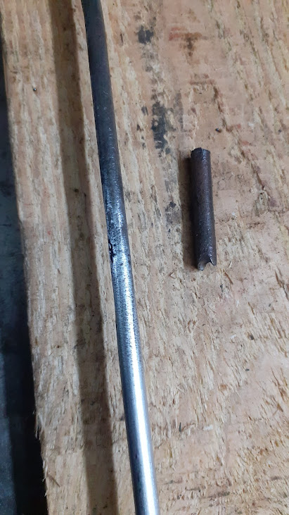

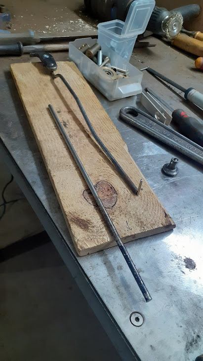

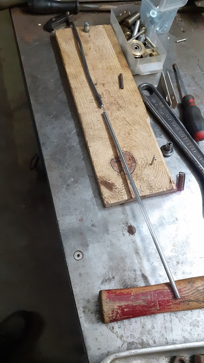

la corrosion à fait quelques dégâts ! 2 options…. racheter la pièce ou la réparer, souhaitant garder un max de pièces d’origine, je choisi la 2ème solution.
Je trouve une planche, je visse l’entretoise qui va bien, et je peux ainsi me faire un gabarit pour matérialiser l’axe de la goupille du bouton et ainsi garder la bonne longueur de tringlerie

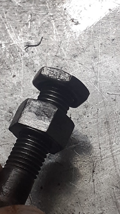

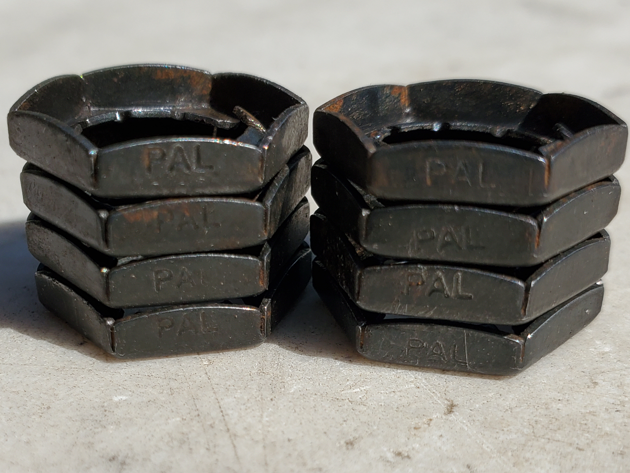

Marquage sur les écrous frein en tole… jamais vu pour moi !!!!!
“PAL”
21 janvier 2025 à 17h17 #167490ca y est on touche l’Orfevrerie !! Bravo Pierrot… il te reste quoi a refaire ?? si il fait encore froid et que tu veux rester au chaud je t’expedie ma caisse 🙂
21 janvier 2025 à 17h59 #167491Bonsoir,
Bien vu, c’est reparti pour un tour. Ça valait le coup.
Pour les écrous PAL, j’avais ça sur les bielles, je vais chercher la photo.Pierre

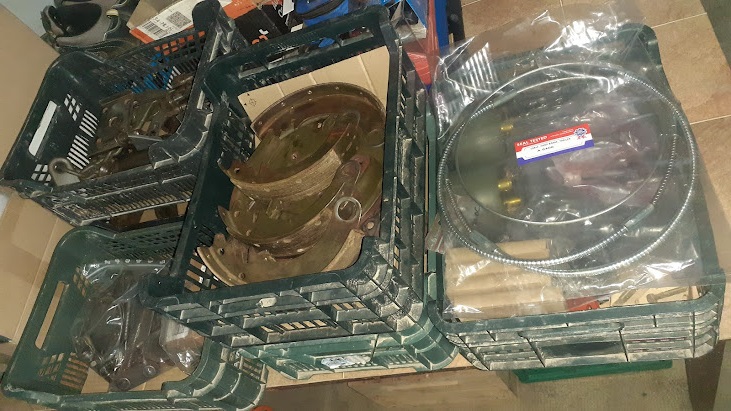

Il me reste une poignée de boulons, sinon le châssis, essieu, et toute la quincaillerie est faite,
J’ai déjà acheté une partie des pièces manquante et il me reste encore d’autre pièces à acheter.
Je vais m’attaquer à la caisse, poncer légèrement pour récupérer un max de marquage puis la faire sabler, ensuite les choses sérieuses commencent!!!! rebouchage des trous et redressage “en gros” …Elle gardera les impacts de balles et quelques bosses qui font partis de son histoire…
22 janvier 2025 à 9h19 #167492Écrous PAL, c’est bien les mêmes, et un document.
22 janvier 2025 à 11h55 #167501PAL ok mais SECAM lol
22 janvier 2025 à 19h52 #167508Bonjour
Super merci pour la doc, j’avais cherché sans succès !!
pour SECAM rien trouvé, surement monté sur ford hihi!!
22 janvier 2025 à 20h06 #167509Non sur Ford c’est le format NTSC lol

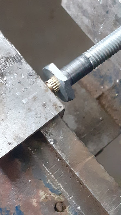

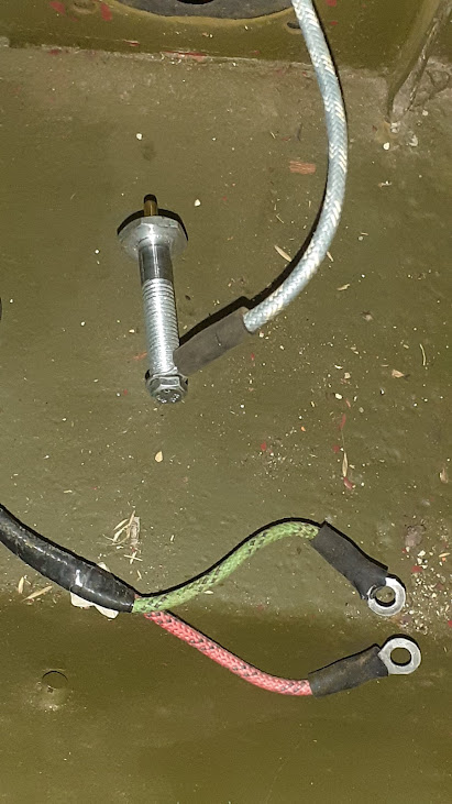

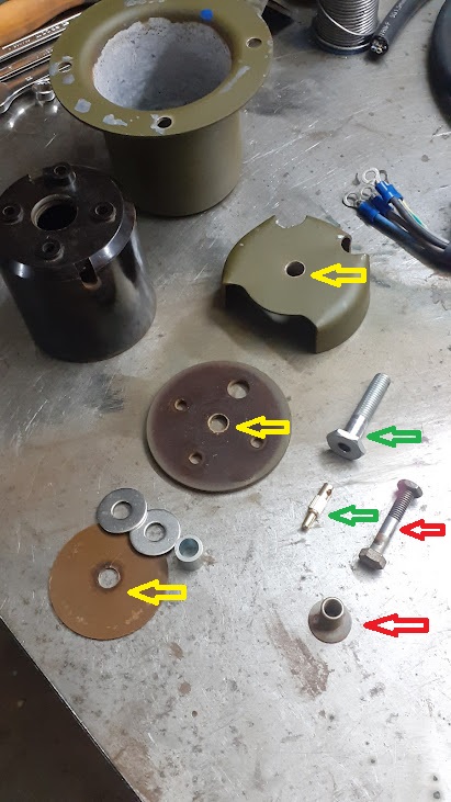

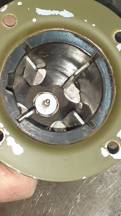

16 février 2025 à 15h53 #168195Bonjour a tous

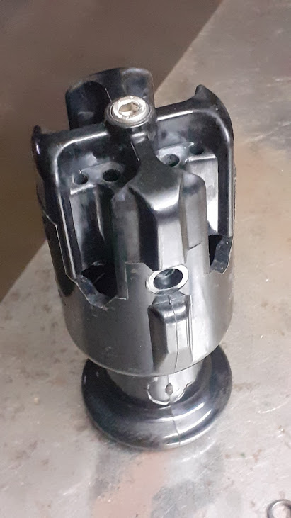

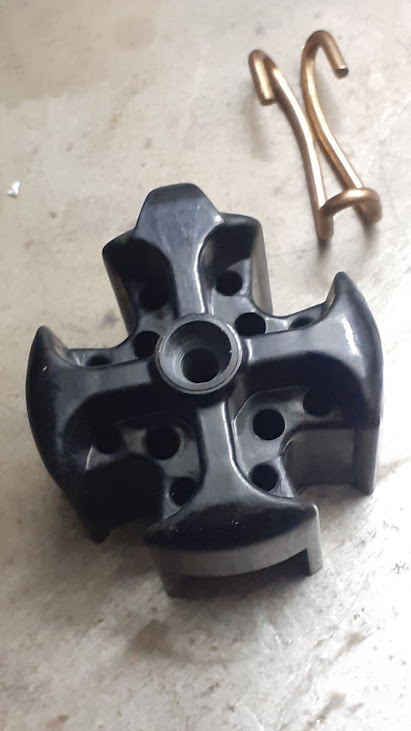

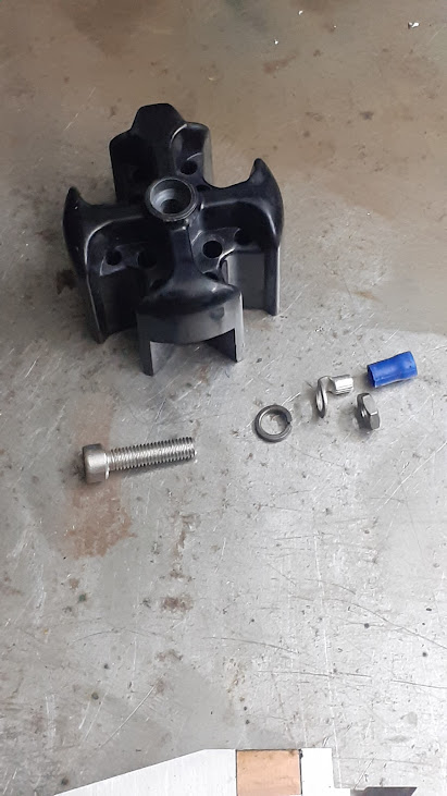

Pour la prise de la remorque, il faut 5 fils, le problème est que la prise ne contient que 4 bornes.
J’ai trouvé une astuce sur ce site pour mettre la masse au milieu avec un contact de douille à baïonnette, bonne idée mais je pense que ce principe est fragile avec le temps….Du coup j’ai repris l’idée mais au lieu de mettre ce contact sur la partie male, je l’ai mis à l’abris sur la partie femelle.
Sur la partie femelle, j’ai enlevé l’entretoise et la vis (en rouge), rajouté une autre vis et le contact de douille à baïonnette (en vert) et percé au diamètre supérieur (en jaune). Ensuite perçage et taraudage de l’autre extrémité de la vis pour la mettre la masse….
Sur la partie male, perçage et mise en place d’une vis CHC dans laquelle viendra appuyer le contact à ressort.
Il ne reste plus qu’a mettre le fil rouge….sur le bouton rouge !!
16 février 2025 à 16h41 #168196Nickel comme ça avoir 5 fils au lieu de 4 et avoir en plus les clignos c’est pas négligeable pour être en sécurité.

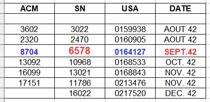

20 février 2025 à 22h21 #168257Bonjour à tous

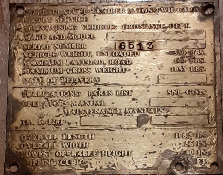

Mon objectif était de dater cette remorque et chercher le S.N.
En fouinant dans les infos du G503, j’ai trouvé un N° « approximatif » en calculant et en me référent à d’autres données. J’avais une base avec mon N° de châssis et le RN. Voici ce que j’ai trouvé, en bleu les N° que je possède, en rouge => estimation
Mais voilà qu’en démontant cette plaque de reconstruction pour faire sabler la caisse, je m’aperçois que le N° de série frappé est proche de mon estimation, aucun doutes !!! c’est le bon N° qui à été refrappé sur cette plaque !!! donc cette remorque date de septembre 42.
