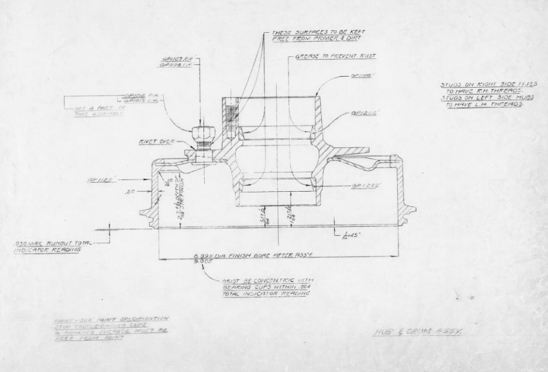

et tambour Ford, je ne retrouve nul part dans les TM cette ref: GP 1125

Personne n’a d’info sur cette référence Ford ?
Elle n’est pas dans la base de données miljeep…ni dans l’album marquages sous cette reférence..
22 octobre 2024 à 20h31 #9940Bonjour Pierrot 25,
Les deux tambours ard et arg sur ma gpw ont les marquages GP 1125
Les petites vis AFNC sont présentes aussi, le marquage n’est pas net du tout.
Les vis spéciales VP sont courantes je pense.Pas facile de faire les photos avec les roues en place.
Amicalement.
22 octobre 2024 à 20h33 #9954Bonsoir,
Oui effectivement, ces vis VP avec le symbole sont courantes, mais je suis surpris de ne pas retrouver cette ref FORD GP1125 dans les TM.
22 octobre 2024 à 23h44 #9965Dans plan Ford, il y a le tambour gp 1125
Amicalement
23 octobre 2024 à 13h44 #9975Bonjour,
Dans le TM10-1513 le tambour GPW 1125 est présent ligne 15
Amicalement
23 octobre 2024 à 18h38 #9984Ah oui !!!! bien vu, je pense que c’est le seul TM que je n’ai pas regardé, dans les autres TM il y a une autre ref: surement une modif au cour de la production ??
