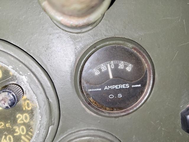

Voici la photo de l’ampèremètre montrant la décharge:
J’ai essayé hier de débrancher la jauge à essence, mais aucun changement, ca affiche toujours la décharge.
Ce midi, j’ai débranché le fil à l’entrée de la bobine: l’ampèremètre reste à 0. Le test de continuité, c’est pour savoir sur la bobine est HS ?

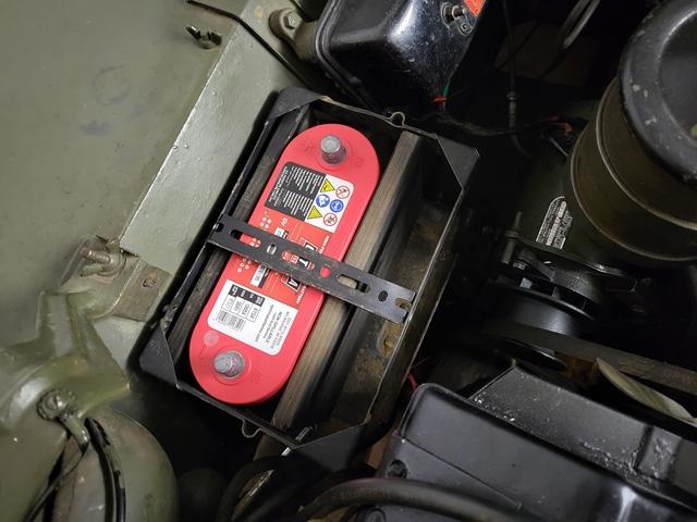

Pour le cadre de batterie, quelques photos de la reprise du cadre. il me reste encore à rajouter une cale en bois sur le coté pour que ca ne bouge plus.

Sur ta photo, la décharge est plus proche de 8 A que de 10. Il n’y a donc pas lieu de s’affoler outre mesure vu que les diverses vérifications n’ont rien révélé d’anormal. Ne pas oublier que la précision d’un ampèremètre de tableau de bord est celle d’un indicateur, pas d’un appareil de mesure. On pourrait faire la mesure, mais je pense que ça ne vaut pas le coup de se casser la tête encore plus ( faire attention comme l’a dit mb94, et mesurer quand même avec un ampèremètre en série avant la bobine si l’on veut avoir l’esprit tranquille ).
