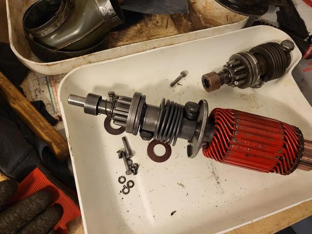

Hello Sebastien as tu des images de ton demarreur? tu peux commencer par demonter la partie avant et les charbons ou a minima verifier l’etat!

Oui j’ai chargé des images qui doivent etre en attente de modération pour apparaitre 😉

1 avril 2024 à 19h04 #6169Bonjour,
Le “bruit de perceuse”, c’est le bruit sans lancer le moteur. On sent que ca tourne vite mais que ce n’est pas enclenché. Sauf erreur de ma part, c’est typique d’un lanceur fatiguée.
J’avais déjà eu le cas il y a 1 an. Je l’avais démonté, nettoyé, et c’était reparti normalement. Là vu que ca me le refait, il va falloir que je remplace le lanceur. La question que je me pose c’est : est ce que je ne remplace que ca ou tout le reste: induis + plaque arrière.
1 avril 2024 à 19h18 #6154Je vous joins quelques photos:
2 avril 2024 à 9h26 #6172bon ben on est sur que ca ne se passe pas sur l’avant , charbon OK rotor OK donc c’est derriere….la partie lanceur , ressort est a revoir sans hesitation et je m’interroge sur ton volant moteur est ce que tu peux voir par la petite ouverture l’etat des dents?? si c ‘est le cas tu peux jouer un temps sur le decalage du positionnement du volant moteur et l’attaque de ton demarreur….
2 avril 2024 à 23h06 #6490Bonsoir,
Les dents de la couronne du volant moteur sont rognées, elles auraient besoin d’un bon dentiste.
Le nouveau lanceur est commandé. Livraison prévu … semaine prochaine !
Bonne soirée
