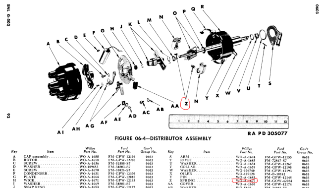

16 décembre 2024 à 15h39 #166731Bonjour,
J’ai rechercher de la documentation concernant la pièce WOA10047, mais elle n’est pas présent sur l’éclaté group 6-4
Est-ce que les miljeeper peuvent contribuer à alimenter cette base, en proposant des dessins techniques personnel ?
Merci de votre retour
17 décembre 2024 à 9h59 #166738Bonjour
peux tu nous donner le nom de la piece recherchée ? WOA10047 on a pas en stock effectivement dans nos data peut etre renomination de la piece
17 décembre 2024 à 10h03 #166739Il n’y a rien sur le web pour ce numéro. Erreur de frappe?
17 décembre 2024 à 11h01 #166740W OA10047 existe c’est les ressorts d’un des allumeurs https://armyradio.com/Jeep-Parts-Catalogue-Distributor-Assembly-Dust-proof-Type.html
17 décembre 2024 à 11h06 #166741Bonjour.
Cette pièce figure dans le catalogue de vers 1950 et désigne l’ensemble (2) des ressorts de masselottes uniquement pour l’allumeur AL IAD 4008
AL-IGB350S, WO-A10047, FM-GPW12084B: Spring set, governor weight ( for distributor AL-IAD4008 only ).
17 décembre 2024 à 11h07 #166742OK A priori, c’est le numéro de pièce du jeu de 2 ressorts (Spring set). Le ressort lui mème est numéroté WOA1677 individuellement.
17 décembre 2024 à 15h58 #166745Toutes mes confuses la ref est WOA1677 = WOA10047 elle du évoluer avec le temps (RESSORT DE MASSELOTTE ALLUMEUR)
18 décembre 2024 à 16h48 #166780Bonsoir.
L’allumeur 4008 est celui qui a un plateau cache poussière, et je ne sais pas si les ressorts ont une différence avec l’autre allumeur ( je ne vois d’ailleurs pas pourquoi ce ne serait pas les mêmes ), mais le catalogue dit bien uniquement pour 4008 pour les ressorts WO-A 10047.
