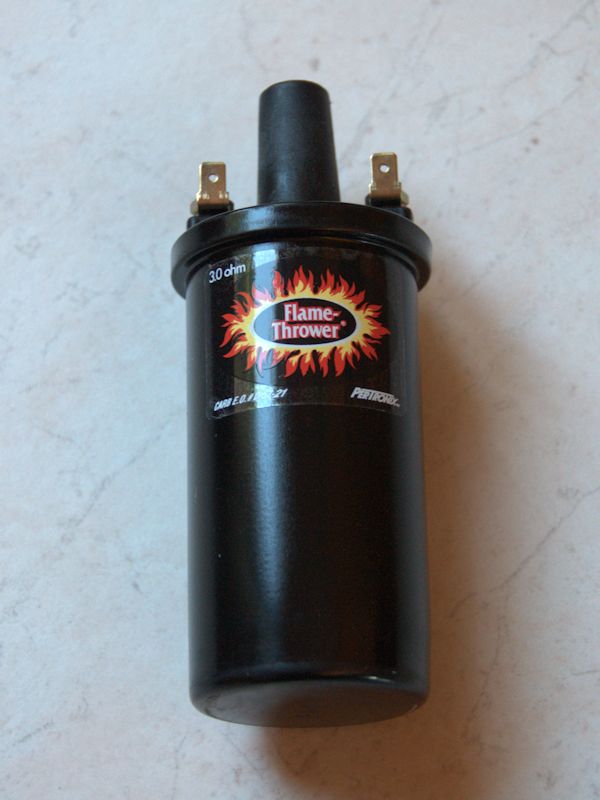

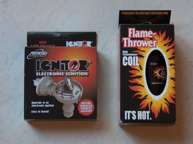

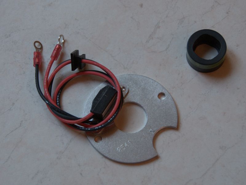

Bonjour,Le kit Pertronix se met en lieu et place du plateau “rupteur/condensateur”.
Plus de rupteur ni de condensateur. Ici, on utilise l’effet Hall.Ce kit en totalement interchangeable avec le système d’origine.
Quelques photos du kit PerTronix.
Le Kit avec la bobine :
La platine :

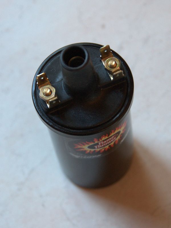

La bobine :

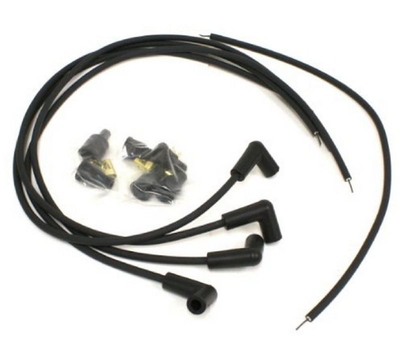

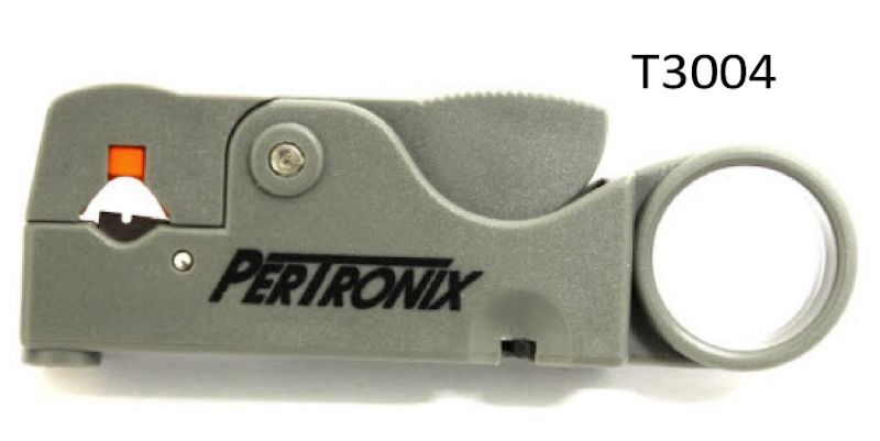

Voici les références du faisceau avec les embouts et le coupe fil :
– Universal Plug Wire Set 704190
– Spark Plug Wire Stripping Tool

N’oubliez pas non plus qu’avec ces allumages il faut des bobines à environ 3 ohms au primaire, ainsi que des fils de bougie résistifs (âme en carbone).
Enfin, pour ceux qui sont en 24V allumeur blindé, sachez que Pertronix en vend un pour les Mutt et les M38a1 (MV-141 de mémoire), mais par contre ils ne vendent pas de bobines “Flame-thrower” en 24V.
