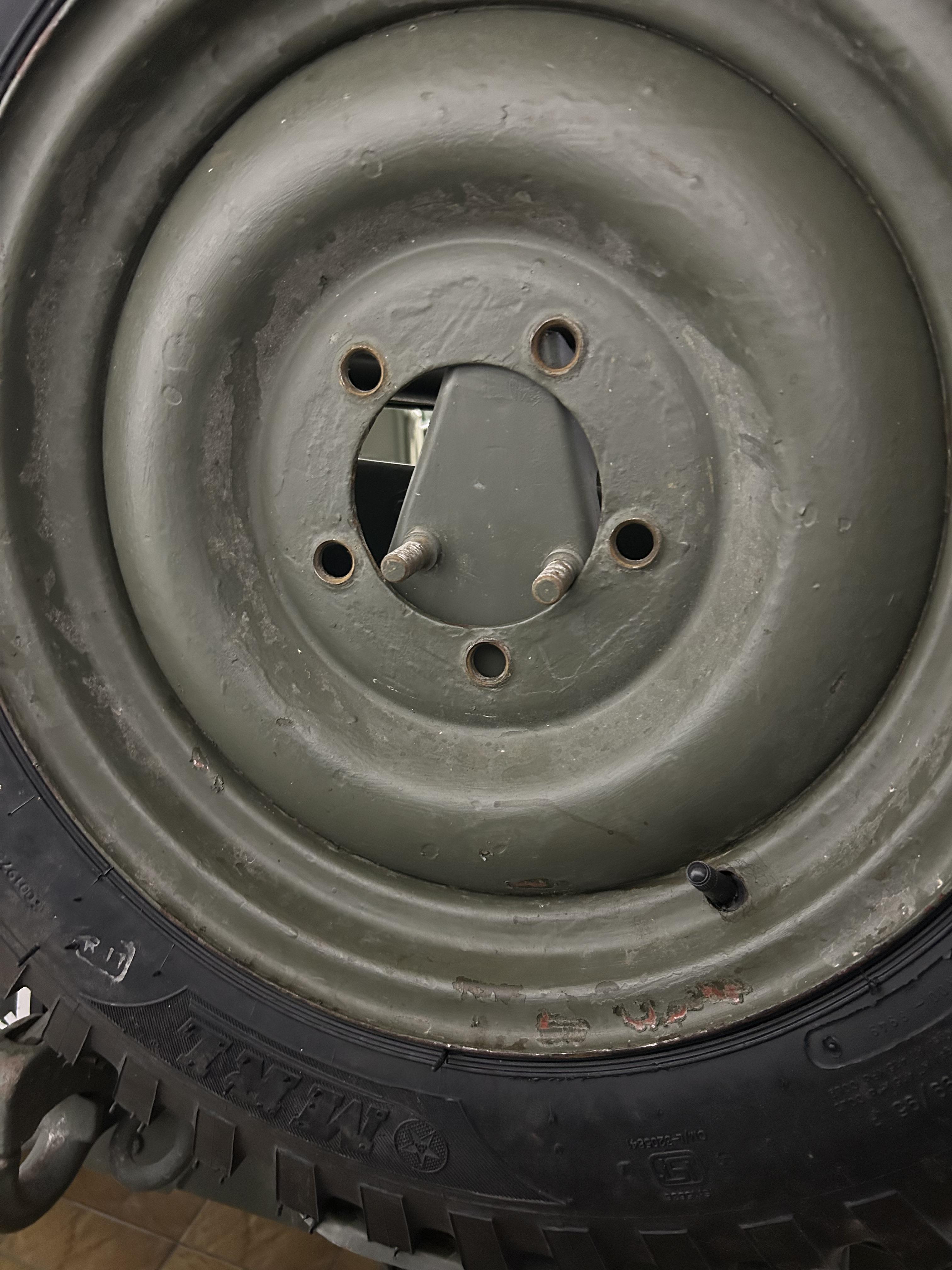

J’en ai profité pour regarder de prés le support de RDS et je dois dire que je ne comprends pas pourquoi la RDS n’est pas centrée :
La cale inférieure est descendue au max des possibilités de réglage des trous oblongs et le support est fixé au max vers le haut (trous supérieurs en haut de la caisse et trous inférieurs tombant dans la traverse de renfort de caisse) : Le support n’est pas adapté ? Faut t’il changer la position des goujons (ce n’est pas réglable ?) ?
Merci pour vos idées et explications

3 janvier 2025 à 15h13 #167059Sujet déja abordé je ne sait plus si c’est ici ou sur un autre forum, il y a deux types de console pour la roue de secour une plus petite que l’autre, ton problème viens surement de là, j’en profite aussi pour dire que il y a aussi deux modèles differents en ce qui concernent les protections de flexibles de feins sur les bols de pont avant, là aussi un modèle plus petit que l’autre, je possède les deux modèles je ferai uns photo a l’occasion.
12 janvier 2025 à 18h53 #167303Desole pour le retour tardif sur la platine.effectivement je note comme toi que le support roue sur caisse n’est pas centré. ci joint photo on voit bien le décalage. En revanche beaucoup moins prononcé que sur ton modele. Bon en meme temps ca tient bien aussi. je précise modele M201 pur sucre

Merci pour vos retours, n’ayant pas d’autre modèle de console sous la main, j’ai résolu mon problème en reperçant le support RDS :
Et en agrandissant les trous oblongs de la console :
Au total il a quand même fallu gagner 28 mm !! Mais maintenant la rondelle d’appui est centrée :

en direct de sa Hotchkiss M201 de 196026 février 2025 à 7h28 #168356Bonjour à tous,
Merci pour vos retours, n’ayant pas d’autre modèle de console sous la main, j’ai résolu mon problème en modifiant le support RDS et la console :
en direct de sa Hotchkiss M201 de 196026 février 2025 à 7h30 #168357J’ai agrandi les trous oblongs de la console :
