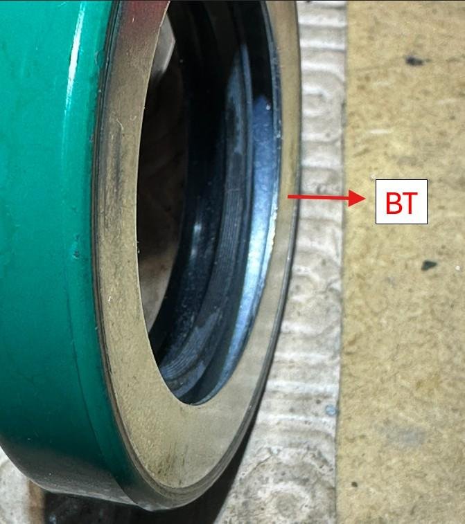

      Pourriez-vous SVP me confirmer si le joint spi double lévres des arbres de sortie de la BT se monte bien dans ce sens ?
      Coté avec le cahoutchouc vers l’extérieur, et coté “avec la partie métal visible” vers la Boite ?
      Merci par avance
      Arnaud
      #179649
        Voilà le sens de montage des joints SPI une ou deux lèvres c’est pareil, le coté creux de la carcasse du joint est du coté du volume à conserver, le fluide huile généralement plaque la lèvre, la deuxième lèvre externe est un part poussière pour protéger la lèvre au contact de l’huile du milieux externe, poussières boue….
        #179651
          Oui il est dans le bon sens.
