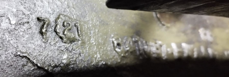

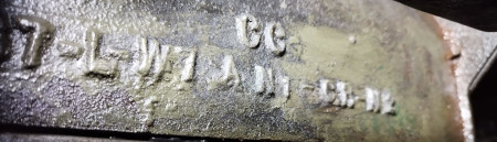

23 octobre 2024 à 22h01 #9989Bonjour,
Voici des photos des références présentes sur le bloque moteur. Je n’ai pas vu d’horloge.
J’espère qu’il sera possible de déterminer la date de coulé.

24 octobre 2024 à 0h01 #9992Bonsoir,
Sûrement un des premiers 641087….je pense 21 juillet 46 ???Aurais-tu une photo du N° frappé au dessus de la pompe à eau?

24 octobre 2024 à 8h45 #9987Bonsoir,
Voici des photos des références présentes sur le bloque moteur. Je n’ai pas trouvé de “date de coulé au format horloge”
J’espère qu’il est possible de déterminer la date de coulé.
24 octobre 2024 à 8h45 #9988Bonjour,
Voici des photos des référence présentes sur le bloque moteur. Je n’ai pas vu d’horloge.
