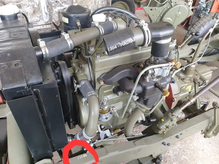

            Difficile d’être précis de la bonne date de première mise en circulation. Avec le numéro de série 0386, je dirais qu’elle est de l’automne 1956. C’est donc une des premières M201.
            Vous avez trouvé son immatriculation militaire d’origine 087 979 mais le numéro de série correspondant serait plutôt 0385 et non pas 0386 ça ne change pas grand chose mais si vous avez une photo du numéro pour être sûr. Le numéro 25083 est sur une plaque, ce serait donc un numéro MALT de reconstruction à la maltournėe donc reconstruite durant l’été 1964. Normalement la date exacte est inscrite sur une petite plaque riveté sur la boîte à gants. Le numéro 8224 est le numéro de cadre du châssis. Il vous manque juste le numéro de sortie de chaîne qui se trouve à l’avant gauche entre le support moteur et le radiateur, un numéro proche de 712 Si vous le trouvez, je serai preneur.

                    Bonjour matnat, non pas besoin d’enlever la caisse pour le numéro de sortie de chaîne, il se trouve frappé sur le dessus du châssis. Pour le numéro R58, cela correspond à une intervention pour une réparation concernant uniquement la caisse mais je n’ai pas encore réussi à percer exactement le mystère de se numéro. Bon week-end
