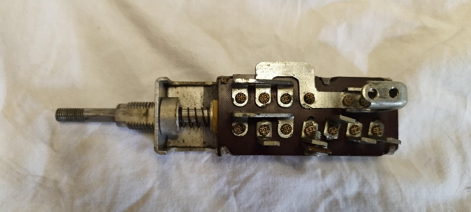

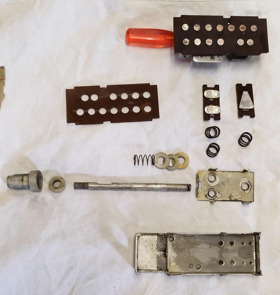

      J’ai procédé à la révision de l’interrupteur à glissière car celui-ci avait de faux contact.
      #169056
        Après nettoyage

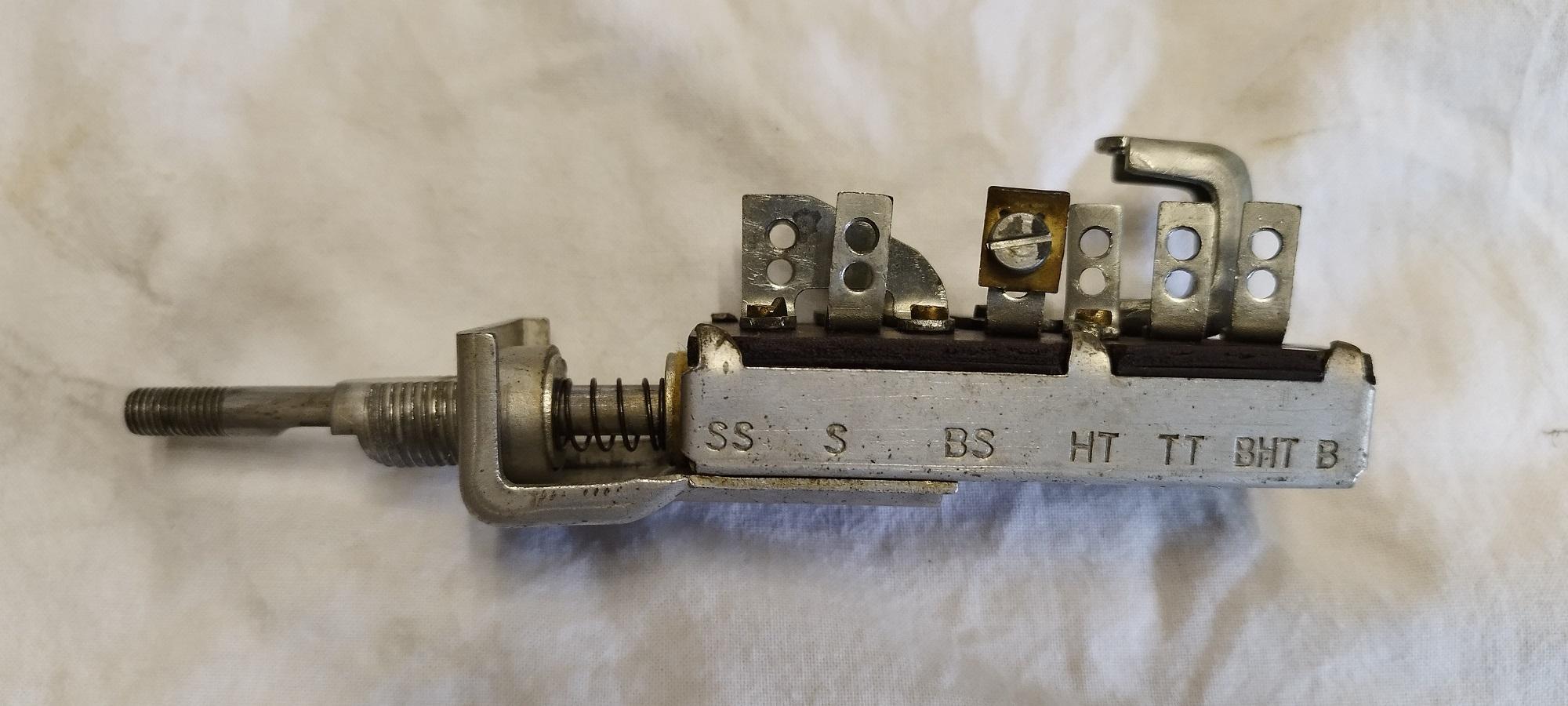

          WOA1332
          #169058

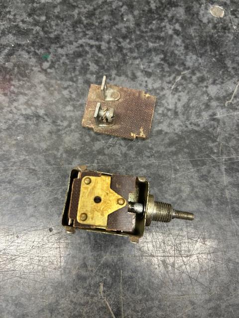

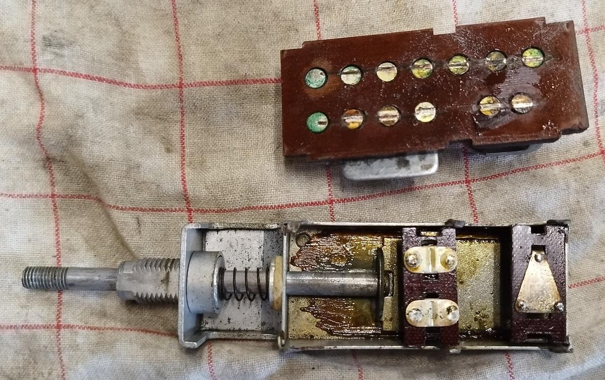

            Vue interne
            Plusieurs points de contacts sont oxydés
            WOA1332 intérieur

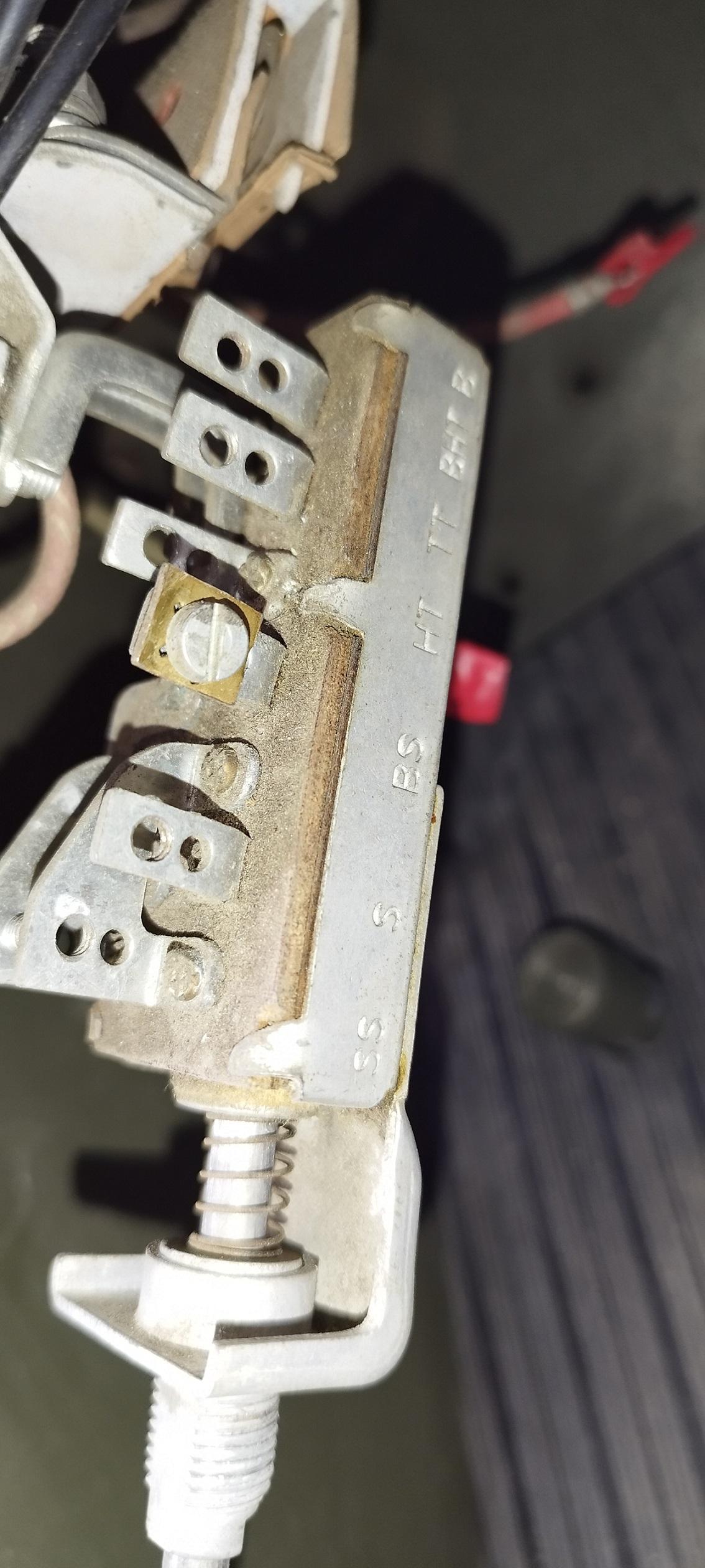

            #169059
              Vue complète des pièces après le démontage et nettoyage
              WOA1332
              #169060
                Dégraissage puis étamage des points de contacts pour limiter l’oxydation
                #169062
                  Joli travail délicat !
                  #169065
                    Jais fait la même chose sur ma tirette pour les mêmes problèmes il y à quelques années.
                    #169090
                    gunomegunome
                      Jolie révision de la tirette !
                      Comment as tu procédé pour le nettoyage !
                      merci

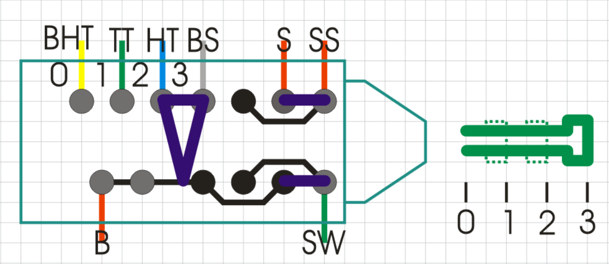

                      #169061
                        #169092

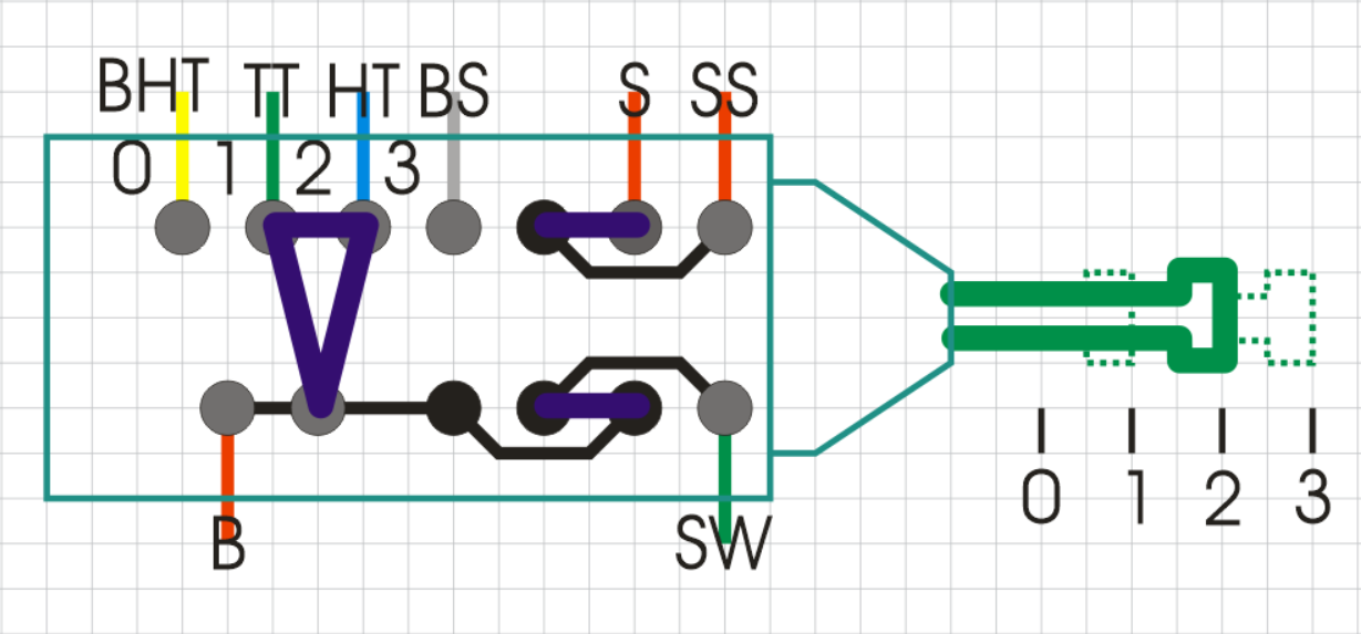

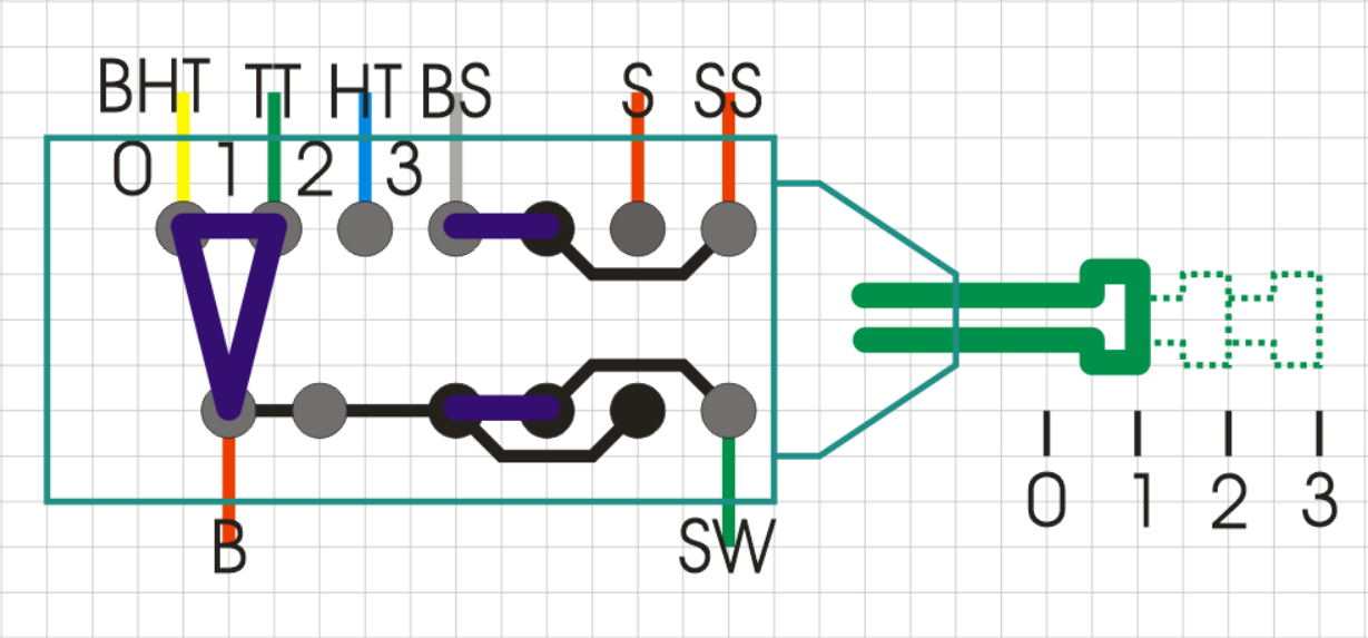

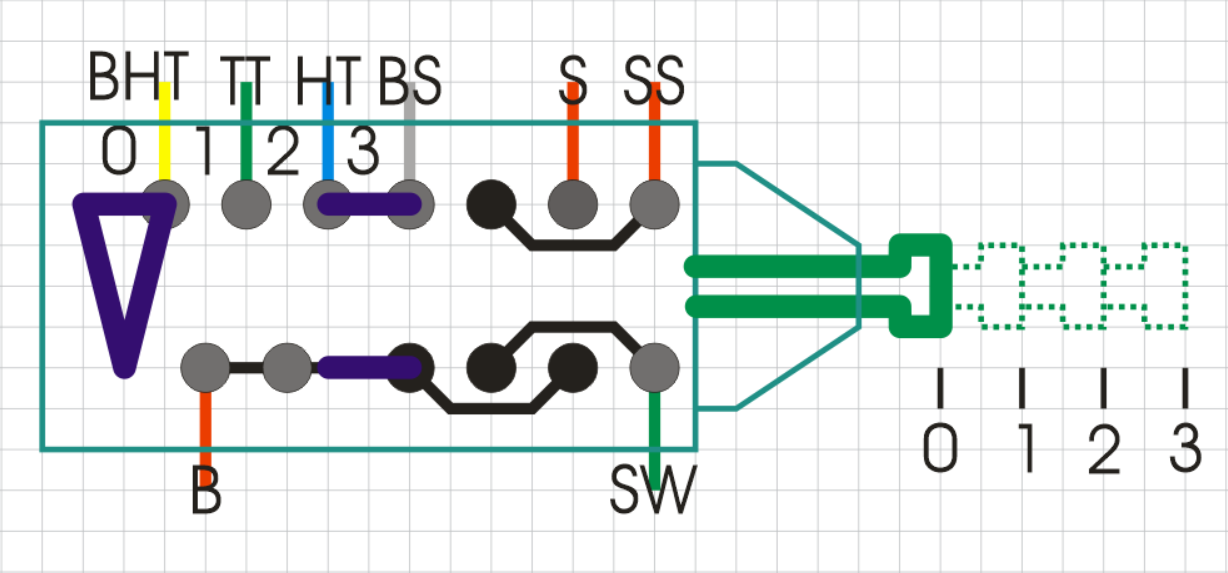

                          super merci  pour ces schemas tres explicites sur les fonctions grace aux codes couleurs
                          #169093
