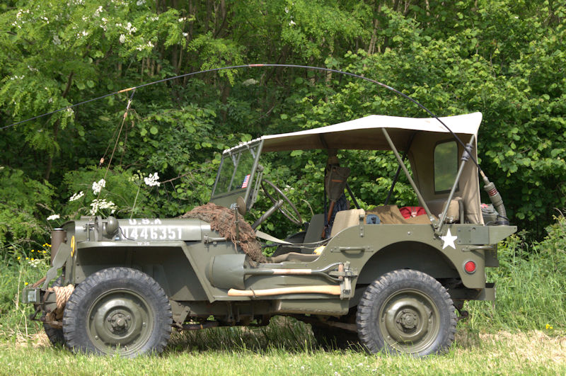

Marc 😉23 novembre 2021 à 9h28 #160389retpur de terrain….zieutez l arriere…..le support a pris cher
24 novembre 2021 à 7h55 #160396Merci Chef pour cette belle photo
Donc montage a droite ou a gauche: y a pas de règle

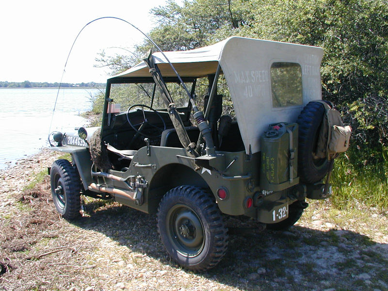

27 novembre 2021 à 13h25 #160429Reste une autre solution le montage d’un mp22 si j’ai bonne mémoire. Moins gros, moins large et sans risque … Voir photo ci dessous à l’arriere de la jeep.

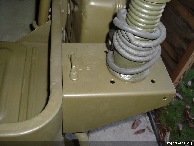

27 novembre 2021 à 14h58 #160432Le détails de la pièce.
