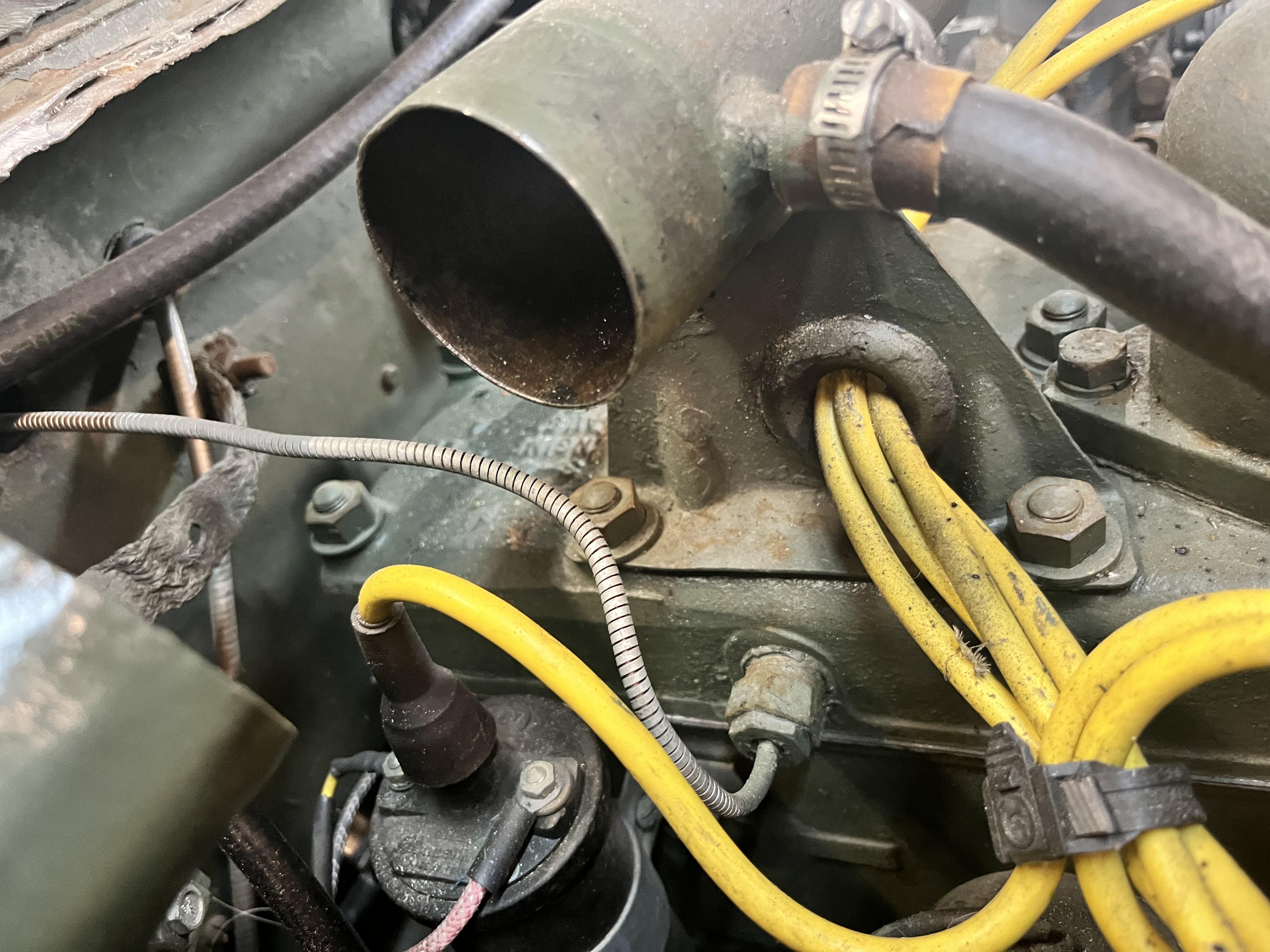

      Hello les Jeepers,
      Suite à une erreur de ma part, je crée un post pour pouvoir identifier la pièce qui est fixée sur la culasse. Quelqu’un pourrait-il me dire comment cela s’appelle et si c’est d’origine WWII ?
      Est-ce qu’elle est vendue chez nos chers revendeurs ?
      Merci à tous

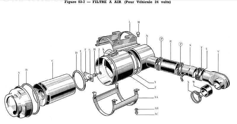

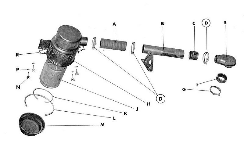

        https://jeepest.com/fr/alimentation-airessence-mbgpwm201/2016-tube-air-filtre-sur-culasse-jeep.html
        D’origine sur toutes les jeep avec filtre à air à droite sauf 24V où il est à gauche.

          #176913
            Willys , Ford et Hotchkiss 6V
            Hotchkiss 24V , le filtre est vertical et près de radiateur à gauche
