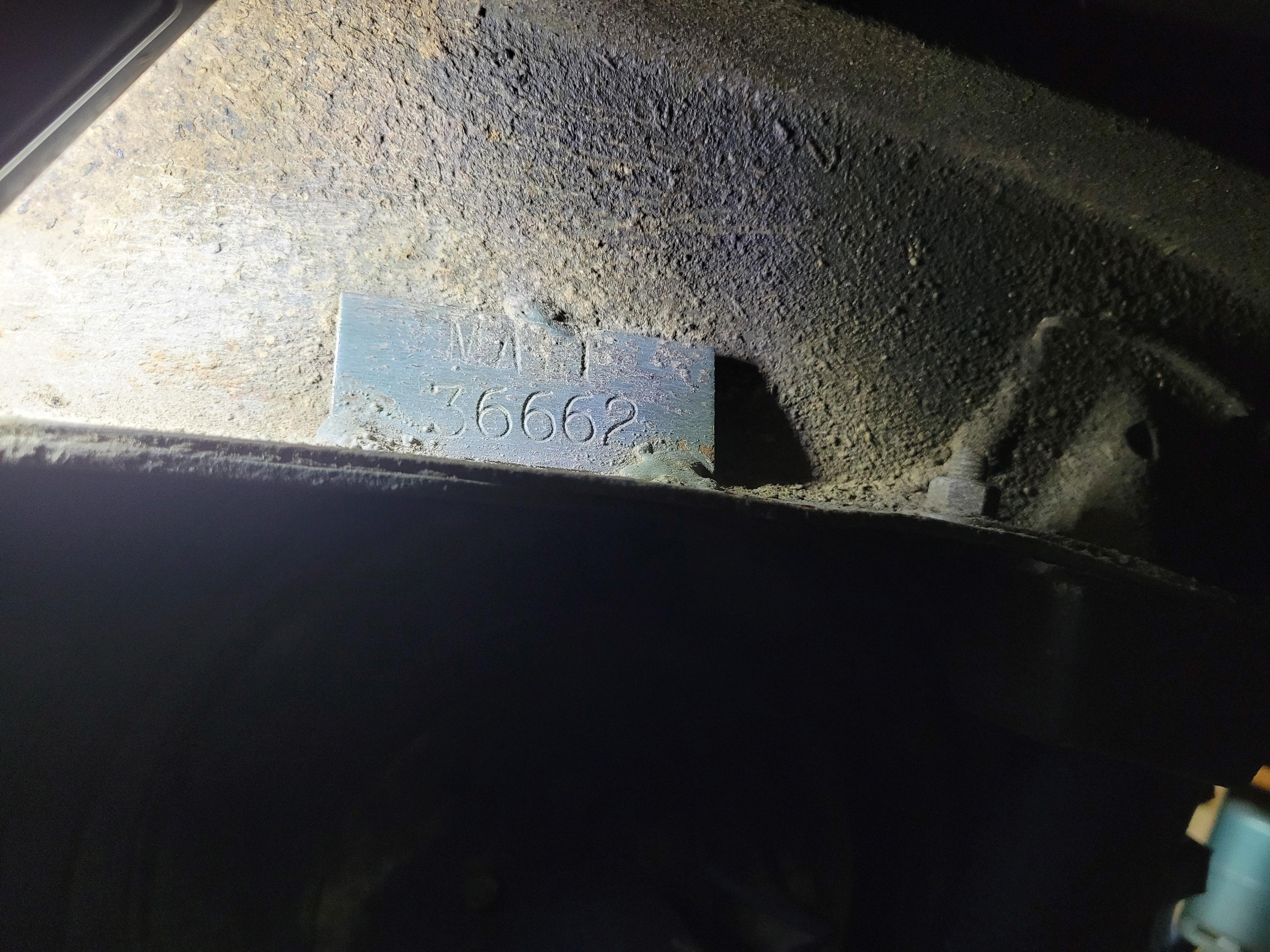

26 octobre 2025 à 18h21 #173830J ai trouvé la plaque MALT
26 octobre 2025 à 18h30 #173831Très bien pour la plaque ! jeepm201lr pourra peut-être t’en dire plus ..

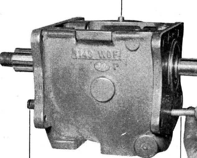

pour la boite de vitesse, il me semble qu’il faut regarder les marquages de l’autre coté …..
26 octobre 2025 à 19h04 #173834J ai trouvé la plaque MALT
Bonjour, le numéro MALT 36662 confirme une reconstruction à la maltournėe entre le 22 février et le 27 mars 1972 et l’attribution de sa nouvelle immatriculation militaire peinte sur le pare-chocs : 625 0251.

27 octobre 2025 à 7h34 #173844Pour la boite le H c’est pas le H de Hotchkiss , j’ai commis une erreur ! mais le H pour Hight qui caractérise un bouchon plus haut que les productions antérieures. il faut regarder l’autre face.
27 octobre 2025 à 7h40 #173845Oui tout a fait, c’est pour cela que j’ai mis qu’il fallait regarder de l’autre coté de ma flèche….

27 octobre 2025 à 8h00 #173846boite Hotchkiss, le marquage de la fonderie WOF, je n’ai même pas regardé sur ma 201 !

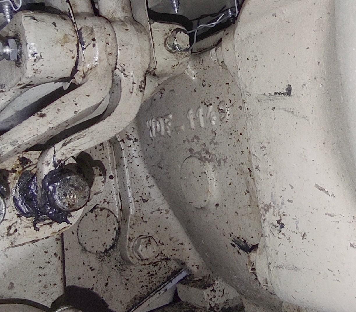

27 octobre 2025 à 8h56 #173850je viens d’aller voir sur ma M201, pas facile d’avoir une vue sur la face opposée des bouchons, la boite transfert cache bien ce coté, mais dans mon cas c’est bien une WOF plus des chiffres. Pa sur que j’arrive à faire une photo pour exemple !
27 octobre 2025 à 9h07 #173851Voilà une vue forcément en biais, marquage WOF -1149

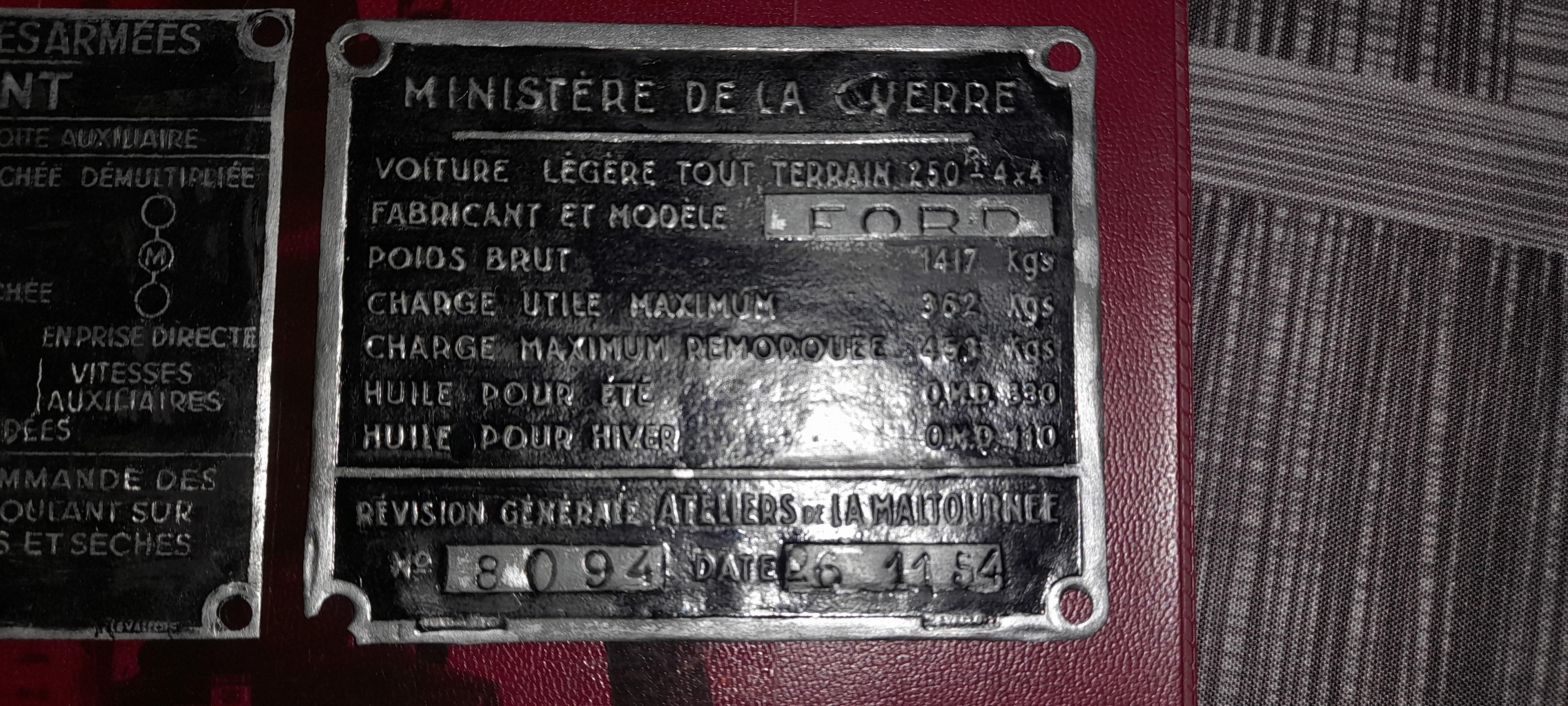

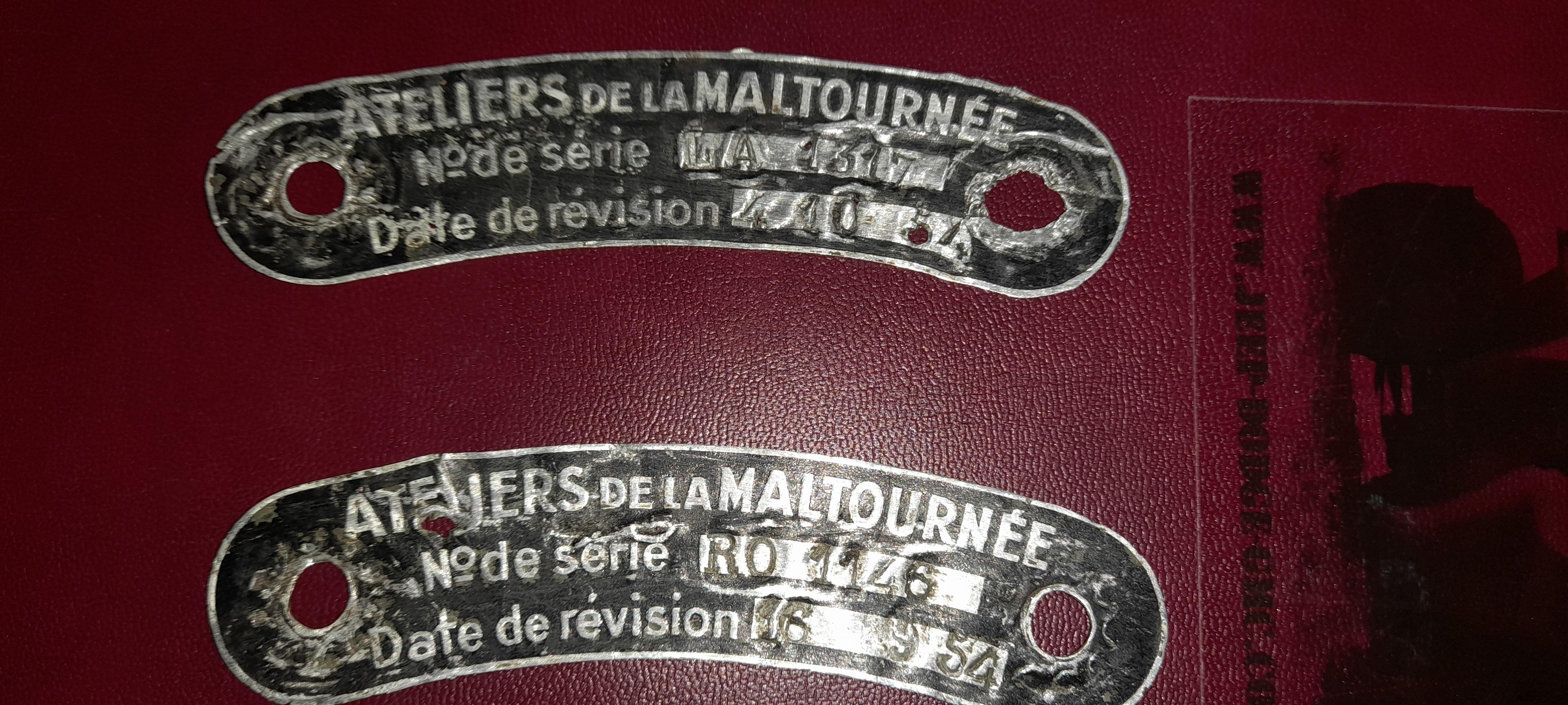

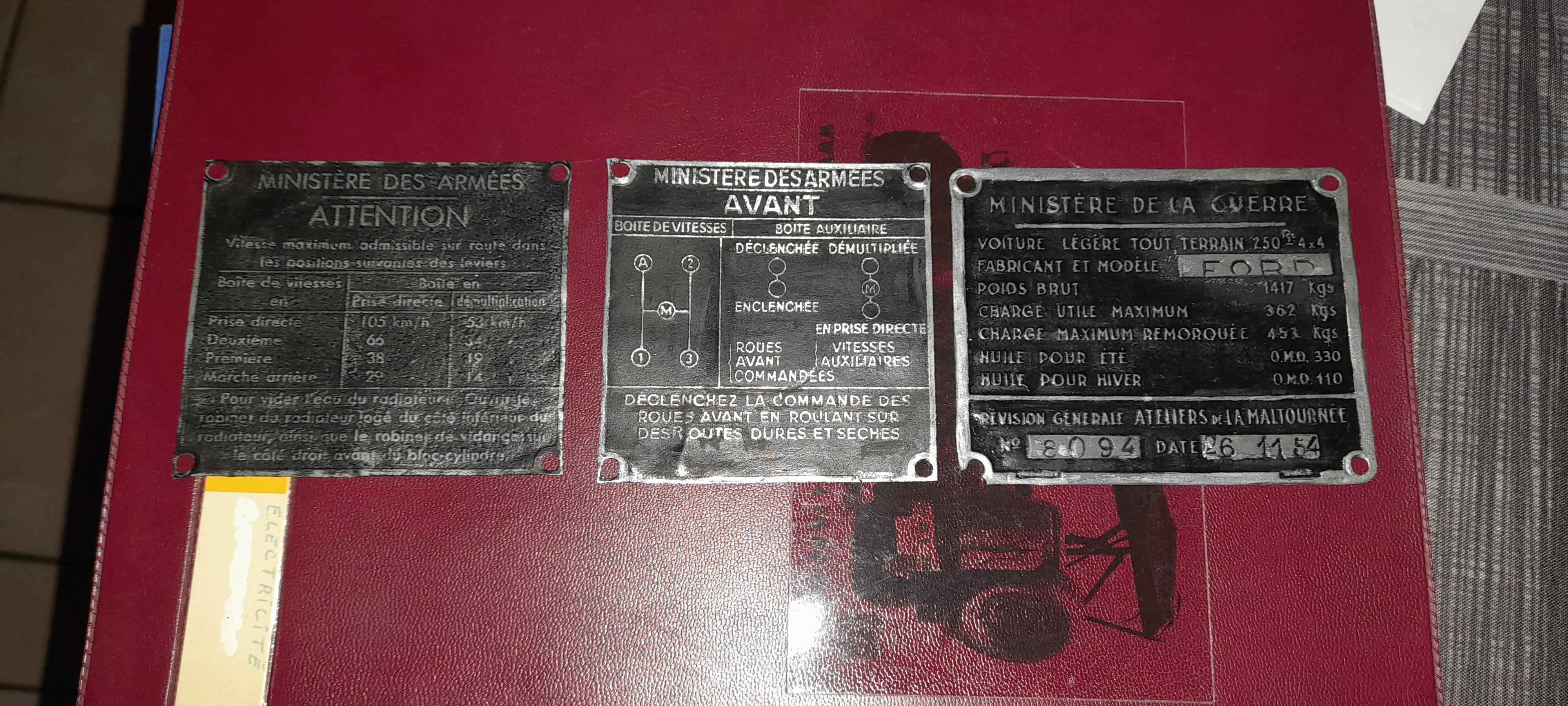

27 octobre 2025 à 15h29 #173836Sur ta photo du pont il y a une plaquette peinte fixé par deux des vis du couvercle de pont si tu gratte délicatement cette plaque il se peut que tu trouve la dade de revision du pont
Les plaques retrouvé sur mes ponts
