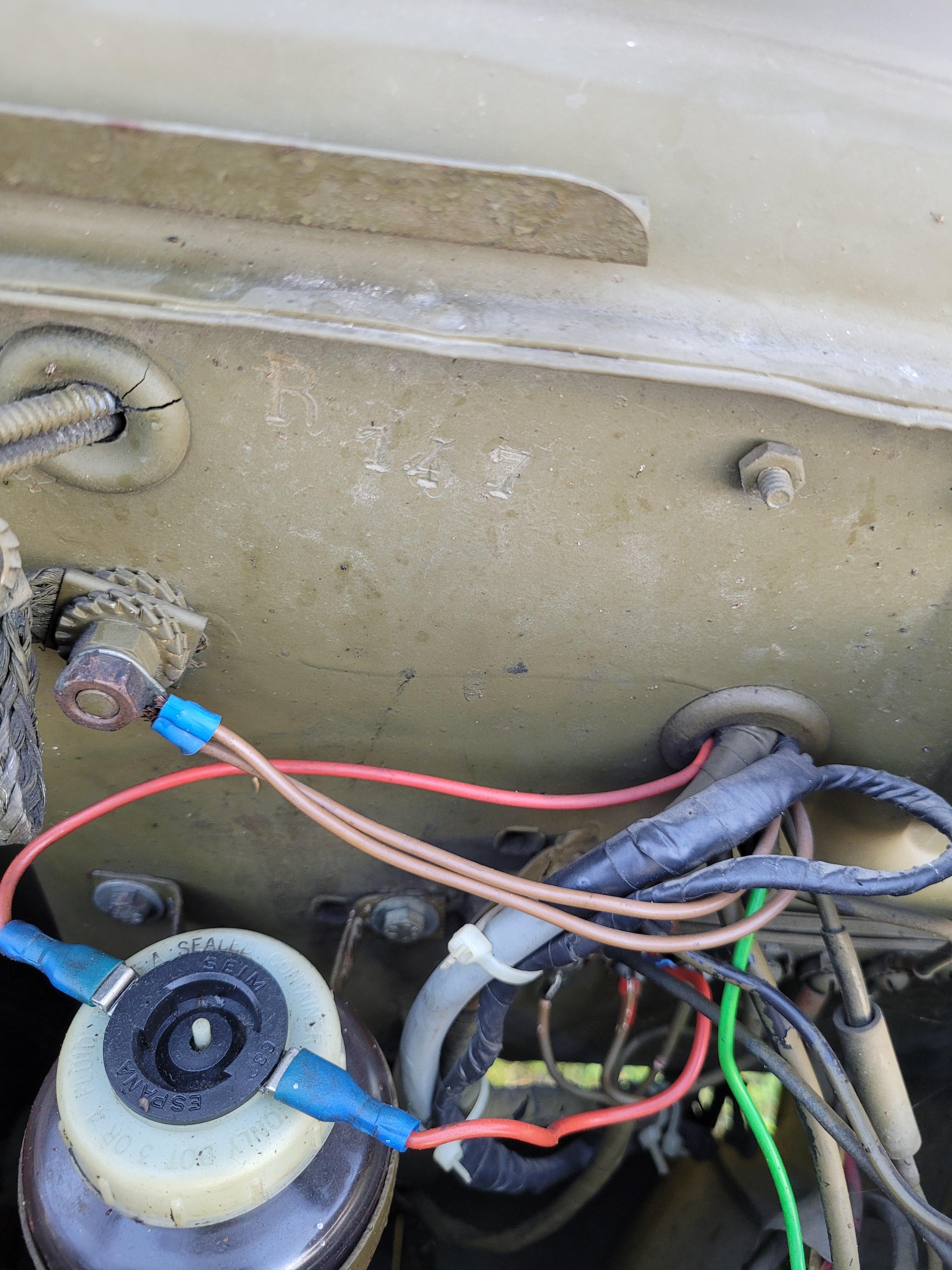

Caisse Hotchkiss, mais le 2ème N° R147 je ne sais pas ….
Après vérification, j’ai aussi un numéro à cet endroit. Quelque chose comme “R9” mais c’est très léger.
Bonjour, R147 pour réparation où reconstruction au niveau de la caisse. Je pense que chaque opérateur avait son numéro attribué.
Merci 👌
les repères de fonderie du bloc moteur sont sous la dynamo
Les N° R 147 et R 9 sont des N° des ouvriers de la Maltournée, ayant effectués des réparations sur les caisse des jeep. Il y en a d’ailleurs à d’autres endroits, sur les flans, sur la façade AR …
C’est une décision du commandant de l’atelier pour, par exemple, la garantie du travail. C’est apparu en cours de période d’activité de cet ERGM, mais je ne connais pas l’année.

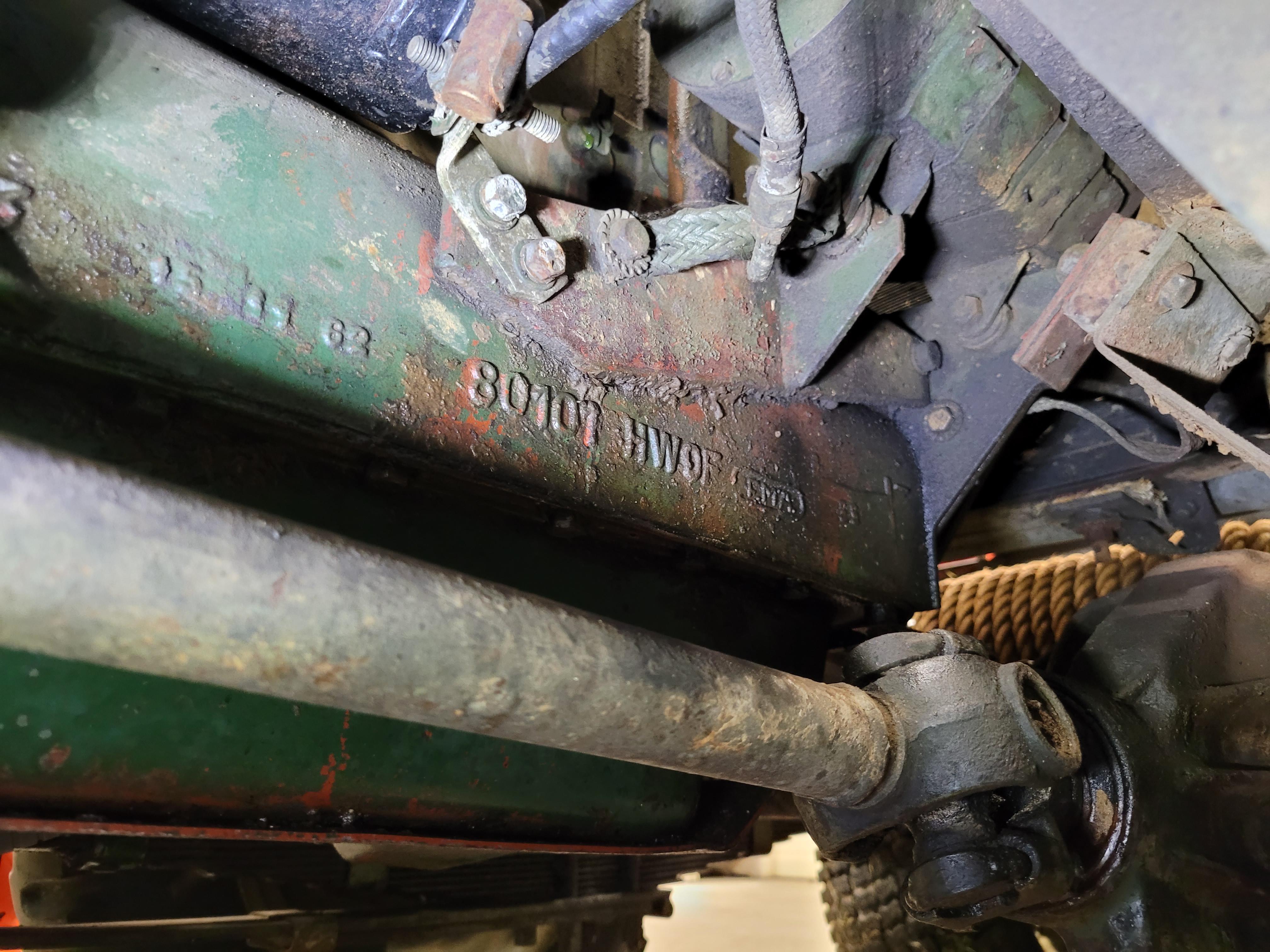

Bonsoir
Je dirais bloc moteur Hotchkiss du 15/11/1962
Oui bloc moteur Hotchkiss HWOF et caisse Hotchkiss , il restera a regarder les boites et les ponts.
