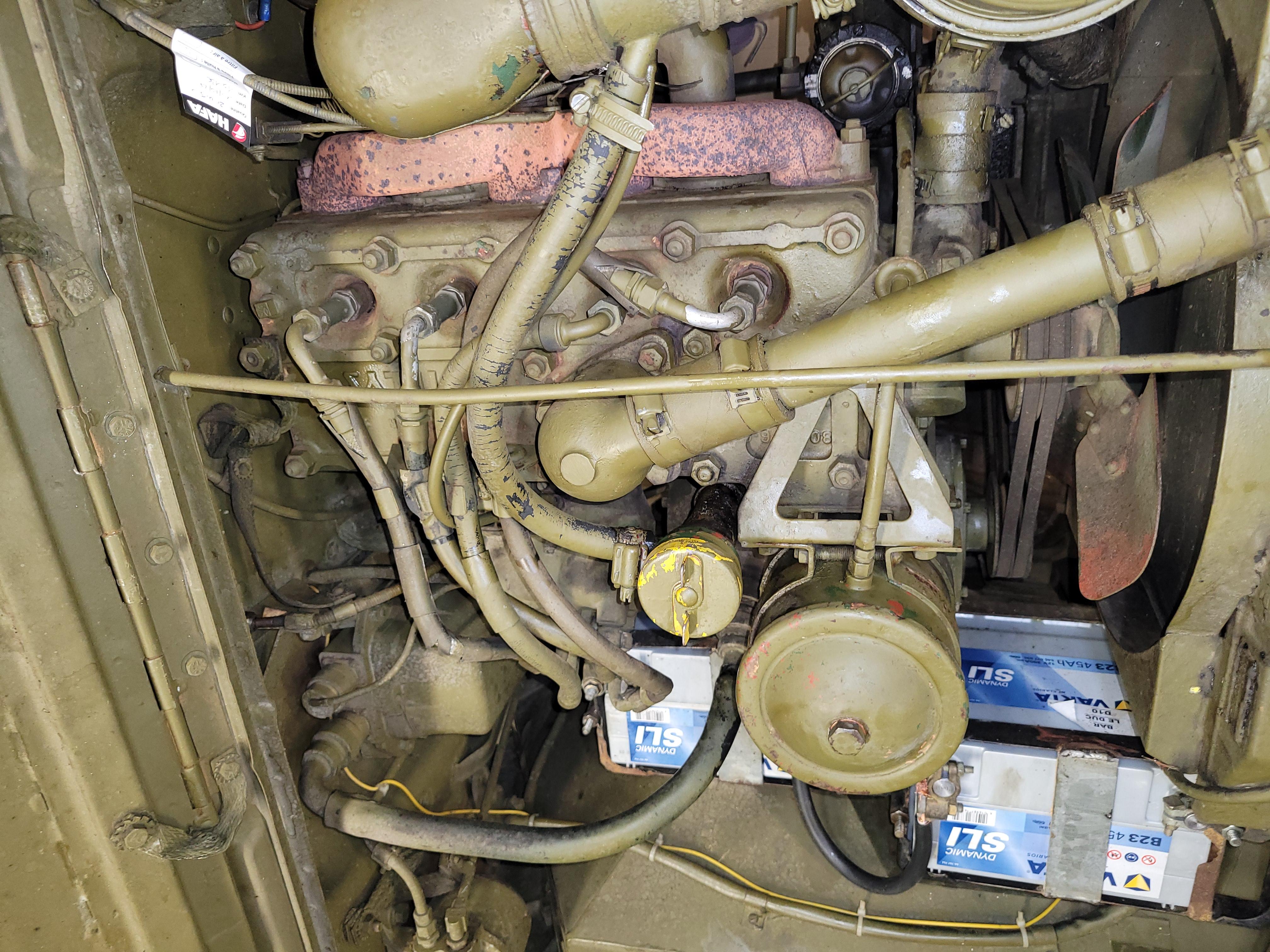

Donc châssis willys, caisse neuve hotchkiss et motorisation française je crois car en 24v correct ?
24 octobre 2025 à 20h42 #173768Je ne sais pas si je dois la laisser comme ça ou si je dois chercher à avoir un visuel willys à l extérieur (black out à changer, catadiopre) le capot est bon je crois c un willys et la calandre je sais pas ..
Ou si je la garde ainsi, votre avis ?

25 octobre 2025 à 0h28 #173770Perso je la laisserais ainsi en “version reconstruction” il y a trop à faire pour une version “MB” car à priori je ne vois que le châssis qui est US..????
Pour le moteur on voit une culasse renforcé FR,
et pour le bloc moteur ?, il faut voir les marquages de coulée de bloc sous le demarreur…soit “638632 w? Ni cr n?” ……gpw6015….80101 HWOF….ect….
25 octobre 2025 à 6h09 #173771Toutes les culasses renforcée ne sont pas uniquement Française, en effet a partir de la Mi 45 j’usquà fin de production il y à eu des culasses renforcée, les culasses hotchkiss sont estempillé WOF dans l’angle supperieur prés du filtre a huile.
25 octobre 2025 à 7h55 #173772oui j’ai une culasse US renforcée sur mon moteur US des années 50 ou 51 je pense.

25 octobre 2025 à 9h34 #173777Bonjour
Pour la culasse aucuns doutes elle est FR

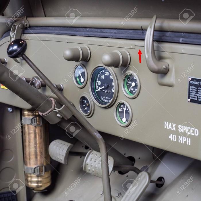

25 octobre 2025 à 10h48 #173781les caisses US ont une encoche en haut du tableau de bord
25 octobre 2025 à 10h52 #173782Bonjour,
Je me trompe peux être car sur les Jeep on peut voir plein de variante, mais le compartiment moteur est sans appel, ont a faire à un moteur hotchkiss, tout est la.
- la pompe a eau avec bouchon
- double courroie
- culasse WOF H80 165
- position filtre a air
- Allumage totalement blindé
- bougie blindé
- 24 volt
- filtre a essence

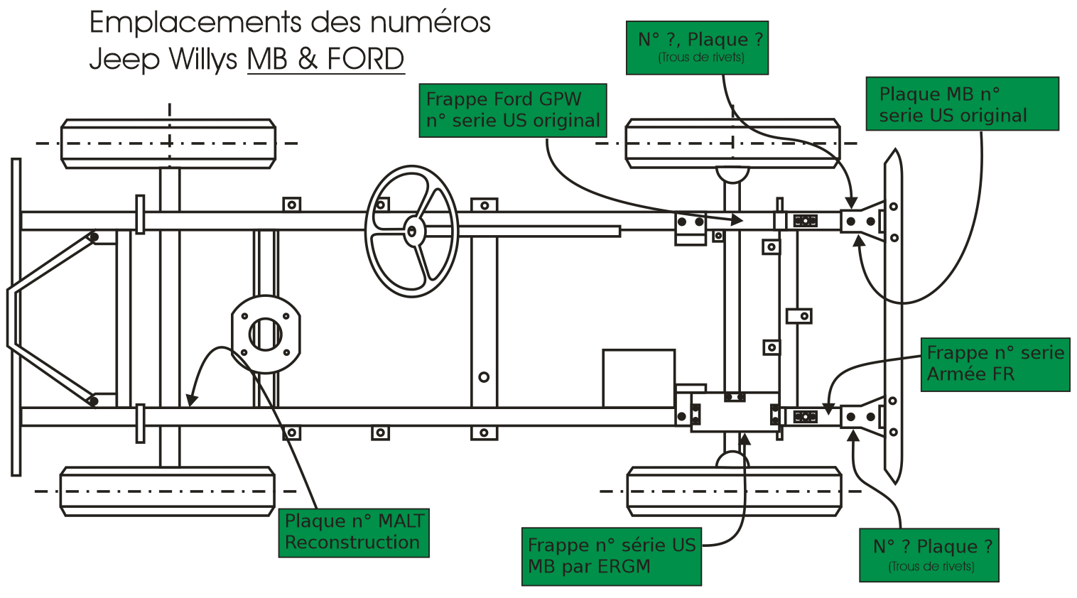

Je me suis permis de reprendre le formalisme du document de Pierre pour produire un le document ci-après.

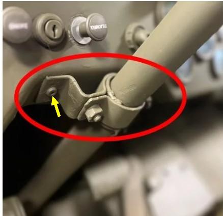

25 octobre 2025 à 10h54 #173783l’attache de la colonne de direction est riveté à la caisse pour une caisse US
25 octobre 2025 à 12h10 #173786Bonjour Raphael
Oui j’avais fait cet éclaté il y a quelques années et il ne concerne que la M201
je n’ai pas fait la version MB ni FORD car ces chassis ne possède qu’un seul N°.
Ton schéma représente une version reconstruction sur base d’un chassis ford ou willys, il me semble que ceci serait un peu plus conforme…
pour l’encoche de la caisse, les premières caisse françaises sous licence MB possédaient cette encoche en 55….
