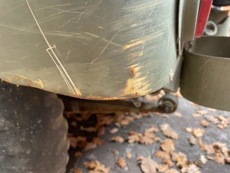

7 novembre 2024 à 11h22 #10428Voici un numéro de caisse :
7 novembre 2024 à 11h25 #10429Autre information, visiblement elle a été peinte couleur sable avant.
7 novembre 2024 à 12h01 #10430Le jaune sous la peinture c’est l’apprêt d’origine.

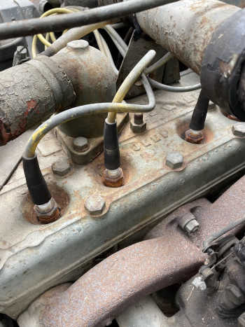

Après ponçage le numéro au dessus du filtre à essence: 9309
Dans le moteur il y a un après rouge.
7 novembre 2024 à 13h48 #10436Ok, donc vu le numéro 9309, ce n’est donc plus la caisse d’origine. La caisse serait plutôt de fin 1959/début 1960. Elle à sûrement dû être reconstruite.
