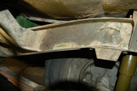

      J’ai fait l’acquisition d’une JEEP Hotchkiss M201.
      Numéro de série sur le longeron avant droit : 02137
      Numéro de matricule militaire  sur le longeron arrière droit : 026081
      Autre numéro sur le longeron avant gauche dans le moteur : 2730
      Je serais intéressé de connaitre l’histoire de cette Jeep.
      Merci par avance de votre aide.
      Bien cordialement,
      J-B

        D’après http://www.miljeep.fr/base_de_donnees/serie/?tableau=tab0 le numéro de châssis  02137 correspond à l’année 1957.
        Y a t’il une plaque de reconstruction avec le n° MALT sur l’intérieur du longeron droit (au niveau du siège passager) http://www.miljeep.fr/numeros-de-jeeps-m201/ ?
        L’immatriculation militaire initiale correspond bien à un véhicule d’avant 1960.
        Pour le reste, je pense que c’est à peu près tout ce que tu pourras obtenir comme informations.

            Je ne trouve pas de plaque MALT sur le longeron droit. Côté intérieur ou extérieur?
            J’ai également un numéro gravé sur le bloc moteur : 1MB41830
            #10340
              La plaque de reconstruction est à l’intérieur entre le renfort au niveau de la butée de pont et le siège passager. elle est soudée en biais en bas du longeron. Elle n’est pas facile à voir. J’ai mis 40 ans à trouver la mienne.
              Il faudrait une photo du côté droit du bas du bloc moteur pour en savoir plus (date de coulée, moule, type de bloc…)
                    Ces 2 numéros datent du milieu de l’année 57
                    Le moteur est US (distribution à pignon) et date des années 50, il s’agit d’un moteur de remplacement qui se montait sur DJ3A voir FJ3A ?
                    A savoir que les M201 ont été montés avec des pièces US importés jusqu’en milieu 57 ensuite la fabrication série M201 était 100% française
                    Ce qui veut dire que ce moteur est peut-être monté d’origine ?
                    #10403
                      Ma M201 de fin 1957 à aussi un moteur plus vieux que le reste.  L’hypothèse de la monte d’origine d’un moteur US est possible, je ne sais pas à partir de quand Hotchkiss à fabriqué ses propres moteurs. L’autre hypothèse c’est que ces moteurs plus anciens ont été montés lors de la reconstruction.
                      #10409
                        La fabrication des modeles pré-série avec pièces US à pris fin dans l’été 57…
                        Ce véhicule n’a peut-être pas été reconstruit…..à moins de trouver une plaque malt….
