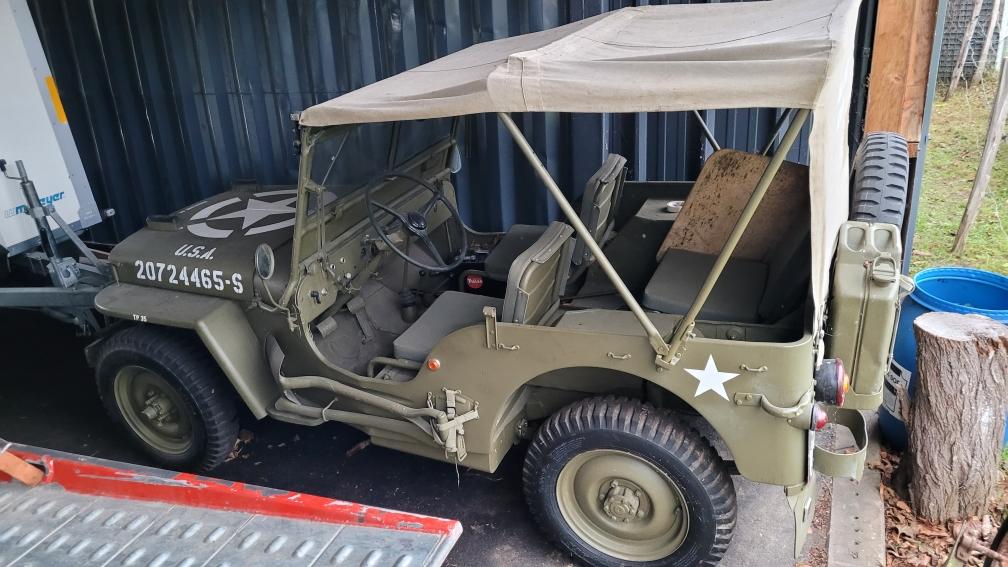

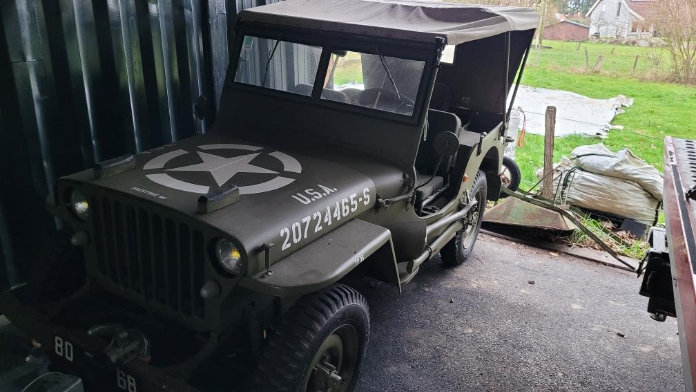

Nouveau sur le site, je serai intéressé par une jeep vue en dépôt chez un ami… Dans l’idéal pour faire des commémorations donc à remettre en configuration US WWII.

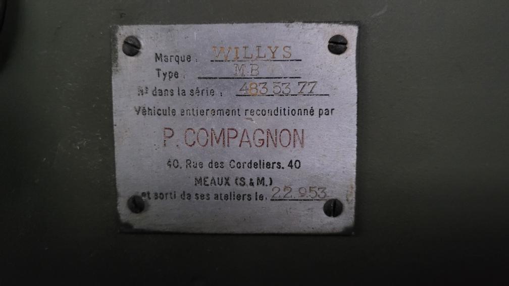

J’en suis au début des recherches et je n’ai que les éléments suivants :– Plaque vissée au milieu du tableau de bord, marque WILLYS, type MB, n° dans la série 483 53 77, entièrement reconditionnée par P. COMPAGNON 40 Rue des Cordeliers à MEAUX, sortie de ses ateliers le 22.9.53 (pas de plaques rivetés sur la boite à gants)

Contrôle technique OK, pas de corrosion visible, belle peinture (je sais que le Hood number n’est pas bon et déjà utilisé plusieurs fois)
Merci de votre aide pour essayer de l’identifier au mieux (où trouver les bons numéros ???) et vous semble-t-elle une bonne opportunité ?Merci d’avance pour réponses, cordialement.

belle jeep a remettre en route ! je ne vois pas a quoi correspond le numero de la plaque il y a beaucoup de chiffre et cela ne correspond pas a un type de numero de chassis. a voir si il n y a pas un numero de caisse sur le triangle avant (bas de l auvent) ou si le vehicule est passé par l’armée tenter de retrouver des numeros sur longeron avant droit ou arriere chassis longeron droit. voir schema de Pierrot pour retrouver des numeros valables aussi pour des vehicules US étant passés par l AF
Element a voir aussi pour confirmer le producteur , une photo de la traverse avant . eventuellement une photo du compartiment moteur
Sinon quelques accessoires a revoir notamment les feux cotés et arriere mais c ‘est une super base !!!
5 décembre 2025 à 13h21 #175661Bonjour, Le numéro de série des Willys MB est gravé sur une petite plaque, riveté à l’intérieur du châssis à l’avant gauche juste derrière le pare-chocs. Quand au numéro 483.53.77, cela correspond à une reconstruction dans le civil. 483 est le numéro de réception où d’ordre,53 est l’année de reconstruction on peut également le voir juste en dessous, reconstruction le 22 septembre 1953 et 77 est le département dans lequel elle a été reconstruite.

Elle présente bien.
Quelques détails à reprendre si on veut faire des commémorations (bavettes, feux arrières, banquette, etc..), mais rien de méchant. Le plus important c’est le moteur. Le CT est OK mais le moteur ne tourne pas ?! Sait-on pourquoi ?

5 décembre 2025 à 15h07 #175663Manque aussi le feux de blackout sur l’aile AV G.
la plaque willys sur le châssis ressemble à çà
5 décembre 2025 à 18h58 #175703La banquette arrière est de type Jeep qui devait être équipé radio.
manque aussi les attaches sur le capot afin d’accrocher le pare-brise losqu’il est baisser.
