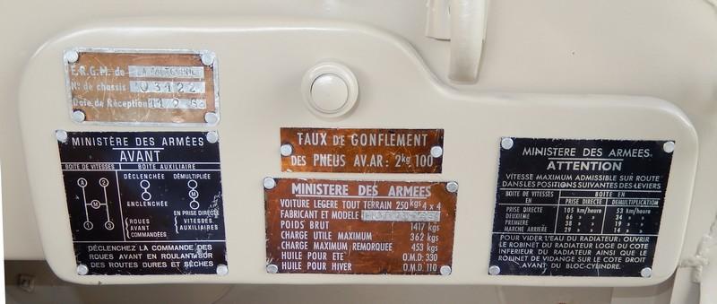

6 août 2025 à 8h06 #171266je ne suis pas spécialiste des identifications, mais à première vue châssis MB de 1944 et le reste vient de chez Hochkiss, probablement une Jeep reconstruite, et si il y a une plaque MALT sur le châssis , la reconstruction a été faite à l’ERGM de la Maltournée.
Dans ce cas normalement il y a une plaque frappée sur le couvercle de la boite à gant donnant la date de reconstruction.
la plaque en haut à gauche sur cette vue
