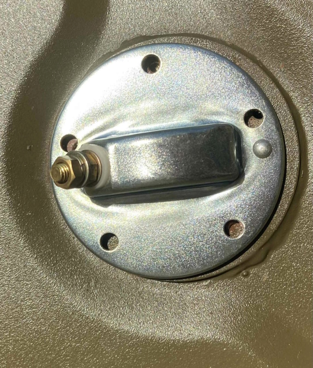

      Suite de mes péripéties:
      après avoir monté le réservoir d’essence et versé 3 l d’essence pour test je me suis aperçu que mon réservoir était percé. 😥
      Commande en urgence d’un nouveau réservoir chez Jeepest.
      Réception hier (contrairement a l’image sur le site celui ci n’est pas peint :pla ) Peinture ce matin du réservoir

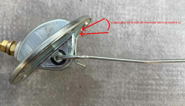

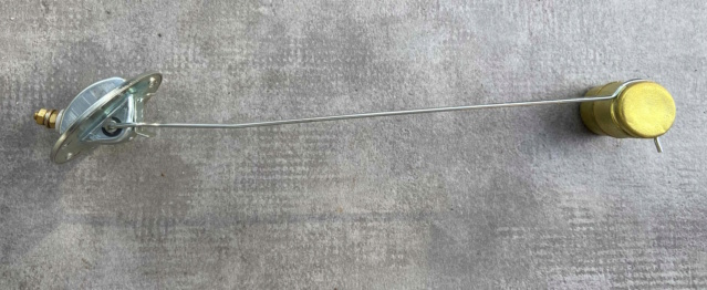

      Ce soir, je veux monter la sonde neuve que j’ai pris chez Joe et je n’arrive pas à la mettre en face des trous. Il y a une patte qui gêne en raison de l’épaisseur du renfort de tôle 🙁
      Quelqu’un a t il déjà eu le cas ? que me conseillez vous?

        Je ne voit Pa l’utilité de cette patte, moi a ta place je la ferais sauter, elle doit être soudé par point.
        [ Edité par gpw14 le 31/8/2023 21:21 ]
        #165006
          Même avis …
          Et avant montage, vérifie le fonctionnement de la sonde et de l’indicateur.
          #165008
            elle peut ajouter un point de frottement sur le reservoir pour la masse peut etre un plus !!!!
