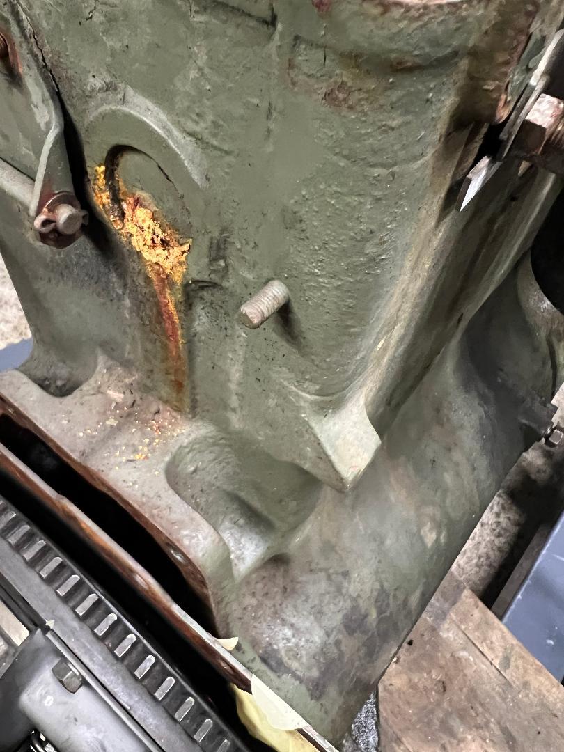

    ikenormandieikenormandie
      Bonsoir à tous,
      Je refais une petite jeunesse à mon moteur mais j’ai toujours ce goujon qui m’interpelle, quelqu’un connait t’il sa fonction ?
      merci
      merciGoujon arrière Go devil
      #174647
        Bonsoir
        Je n’ai pas ce goujon sur mon bloc ?
        Je suppose que tu vas remédier à la fuite de la pastille de dessablage ??
        #174655
          Bonsoir, on voit ce goujon sur de nombreuses photos de Go devil, ça m’a toujours intrigué.
          La pastille est la cause de la sortie du moteur, j’en ai déjà perdue une un jour sur la route …
          #174660
            et ce bloc est US ou FR ?
            #174661
              Le bloc est Fr.
              #174662
                Je pense que c’est un goujon pour une tresse de masse.
                #174663
                  Hypothèse plausible, je n’ai pas ce goujon et je n’ai même pas de pastille de sablage à ce niveau, elle est tout en bas derrière le volant moteur , mais j’ai un bloc de CJ3a
                  #174665
                    J’ai raconté une connerie la pastille que j’ai c’est celle de l’arrière de l’arbre à cames !
                    #174666
                      Peut être que avec le numéro de coulé du Bloc moteur les spécialistes je miljeep peuvent identifier le model du moteur.
                      Raphaël
                      #174667
                        Sur mon bloc FR du 29/10/1959 n° 20711, il y a ce goujon en attente.
                        #175237
                          Merci à tous.
                          Un point de masse me semble cohérent.
                          A bientôt.
                          #175238
                            Je n’avais pas fait attention. j’ai la présence du trou fileté sans le goujon sur le moteur cj2a
                            #175241
                              hello ne serait ce pas un gougon pour la fixation de la petit tuyauterie de sortie de ventilation  d’huile coté  trappe de controle et qui repart dans le tube d huile ?? montage purement M201.
                              #175245
                                Non, sur les M201, il n’est pas utilisé.non plus car  le tube d’aération passe plus haut.
                                #175344
                                  J’ai consulté mes archives de photos de bloc, je n’ai qu’une photo où l’on voit ce goujon, mais rien dessus.
                                  Serai-ce peut-être un bloc prévu pour un groupe électrogène ? Mais je n’ai pas de photo d’un tel groupe.
