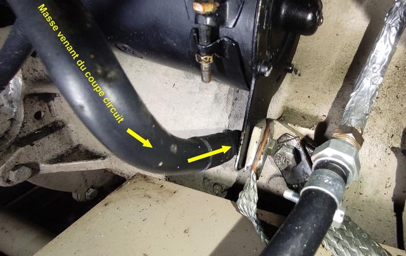

Une photo c’est souvent plus parlant qu’un long discours. jai fabriqué les tresses avec de la tresse et des embouts bricolés avec du tube de cuivre de plomberie , écrasés et brasés à l’étain sur la tresse.

La patte n’est pas cassé en faite, la flasque arrière ou sont fixés les charbons est niquel mais pas de patte. la flasque a été fabriqué sans (!?). au final je vais laisser en l’état si la patte avait été cassé je l’aurais réparé mais ce n’est pas la cas. l’intérieur est relativement propre juste un peu de poussière qui est partie avec la soufflette.
la ref serait MZ 4046 mais pas trouvé d’info
