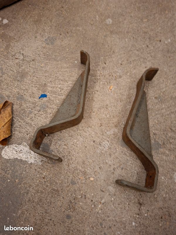

31 décembre 2025 à 15h15 #176161bonjour pour info Didier, voila les deux supports necessaires pour le siege arriere ( vu sur le coincoin a 50 balles ce qui est du grand n importe quoi)
et le siege associé toujours sur le coincoin pour 80 euros
toujours de la jeep

Spear : Je ne vois pas du tout comment installer le siège AR en position inversé avec ce système. Pour le siège passager jeep, j’ai un pote VLR DELAHAYE qui en a peut-être dans son fourbie, je le vois vendredi. 😉
31 décembre 2025 à 16h19 #176164hello la partie rectangulaire du support (bas sur la photo) est fixée/boulonnée contre la caisse arriere ( comprenant l epaisseur du pli de la tole et de la tole) vient ensuite l assise du siege qui vient se reposer sur la partie ouverte du support (haut sur la photo)

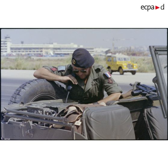

31 décembre 2025 à 17h30 #176166arghhhhhhhhh pourquoi faire simple quand on peut faire compliqué….Pas sur que cette configuration soit associée à une fiche etamat/ version officielle. je pencherai plus pour un montage regimentaire et donc une belle réalisation d’artiste du matériel…a confirmer par nos amis anciens militaires ou miljeeper ayant un descriptif précis
genre ci dessous
31 décembre 2025 à 17h32 #176167avec un peu detail

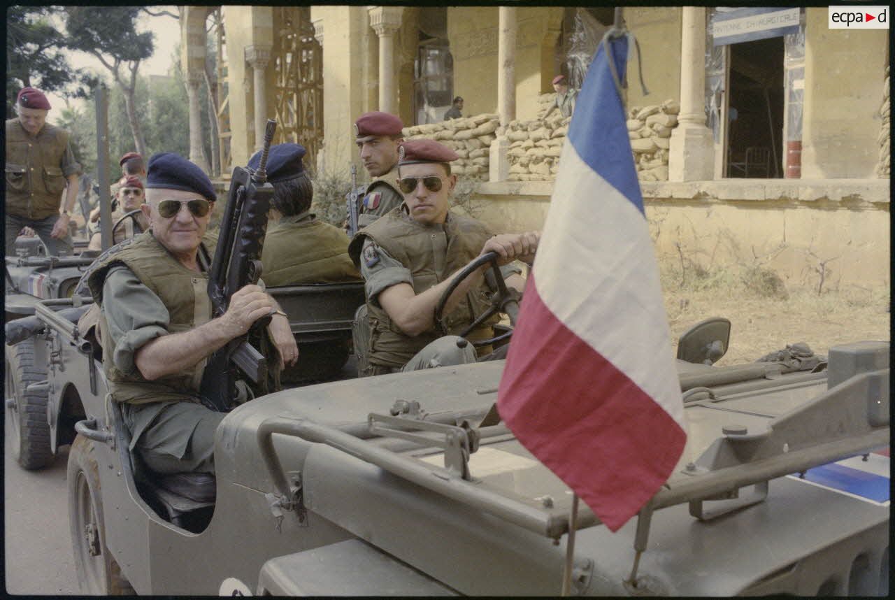

31 décembre 2025 à 17h40 #176168interessant car on croise plusieurs version dont celle ci avec un siege double (nous sommes sur la jeep de General Imbot Cemat a l’epoque)

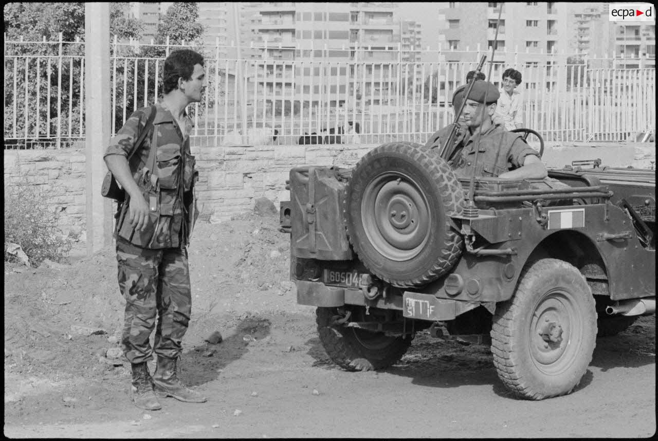

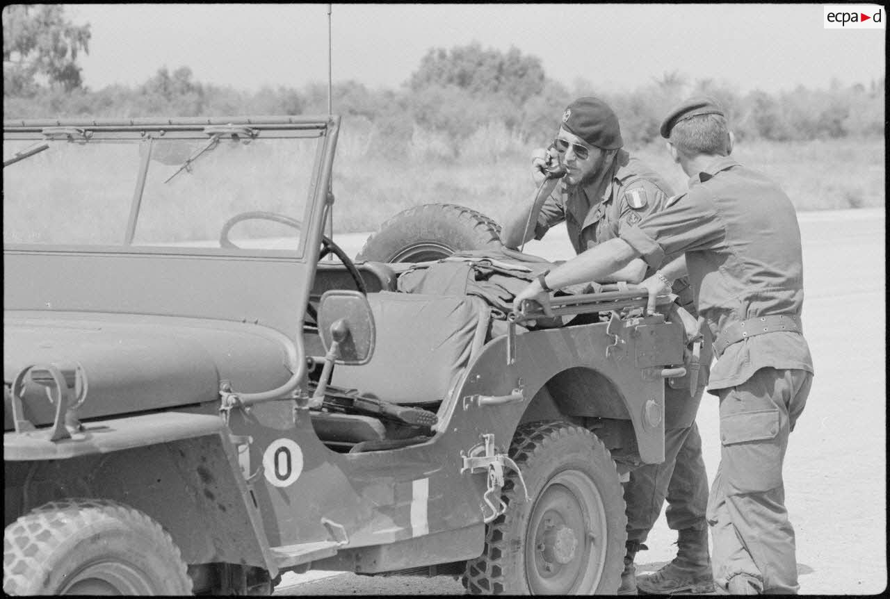

31 décembre 2025 à 17h47 #176169la derniere pour finir qui ajoute des accessoires en plus on notera un nouveau gilet pare eclat mais aussi et surtout un pied de mitrailleuse arriere montée sur la jeep et plus du coupe file (on notera la version recente du bras lateral pour la AA52)
31 décembre 2025 à 18h47 #176170A priori la radio est un Trvp13 .
