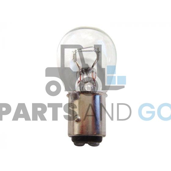

29 novembre 2025 à 17h55 #175524Sur une ampoule 21/5W, il y a 2 filaments donc 2 plots pour 2 fils. Aucun moyen (sauf multiplexage des véhicules modernes) de piloter 2 fonctions avec une seul fil.
Ce feu est destiné à des ampoules navettes. Donc pas moyen de mettre des ampoules 21/5W qui n’existent qu’en baïonnette. Il faudrait installer une douille. Le plus simple ne serait il pas d’utiliser des feux pour ampoule à douille? Ça serait plus facile à modifier.29 novembre 2025 à 17h58 #175525Je ne connais pas ce type de feu sur Jeep ne serais ce pas l’avant du Renault 2087 par exemple.

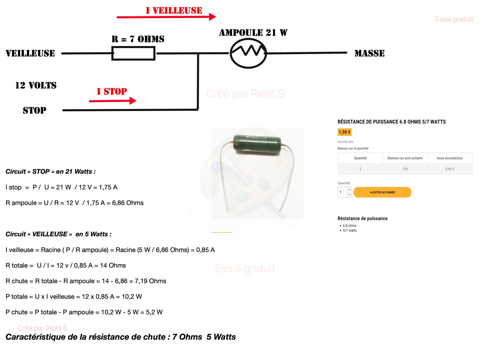

30 novembre 2025 à 5h13 #175530Bonjour
Si j’ai bien compris tu voudrais pouvoir obtenir 2 intensités lumineuses différentes avec la même ampoule (1 filament) en l’alimentant de façon différente avec 2 fils : 1 stop et 1 veilleuse ?
Si c’est ça je pense que c’est possible en alimentant une ampoule directement (pleine intensité pour le stop) ou en l’alimentant via une résistance en série (faible intensité pour la veilleuse).
Voici ce que j’ai cogité (pour 1 circuit en 12 volts), les specialistes me corrigeront si j’ai fais des erreurs :
C’est un calcul théorique qui doit servir de base, si l’intensité lumineuse en veilleuse est trop faible il faudra diminuer un peu la valeur de la résistance.
C’est une bidouille mais ça devrait marcher…
en direct de sa Hotchkiss M201 de 196030 novembre 2025 à 7h22 #175531Concernant la résistance qui fait une chaufferette de quelques Watts, on peut envisager si le corps du feux contient des parties métalliques d’utiliser ce genre de résistance http://www.conrad.fr/fr/p/arcol-hs10-6r8-j-hs10-6r8-j-resistance-de-puissance-6-8-10-w-1-pc-s-3014152.html?experience=b2c
La résistance sera plus petite mais il faut la fixer au contact d’une surface métallique qui fera dissipateur de chaleur. Et pour faciliter le contact thermique un peu de graisse spéciale pour dissipateur
30 novembre 2025 à 7h34 #175532Effectivement ce sera mieux et plus propre pour le montage.
en direct de sa Hotchkiss M201 de 196030 novembre 2025 à 9h25 #175533C’est des ampoules dites “poirettes” à 2 filaments de 25W/5W pour lesquelles il faut une douille à 2 plots.
30 novembre 2025 à 9h27 #175534Bonjour
Une ampoule 21W alimentée avec une tension inférieure comme proposé va effectivement dissiper 5W mais sa couleur tirera encore plus vers le rouge. D’autre part,il faut ajouter des diodes sur chaque arrivée pour éviter que le courant reparte vers les autres ampoules.30 novembre 2025 à 9h31 #175535Spear
