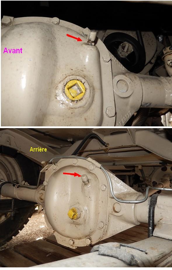

        L’eau peut rentrer par les reniflards de pont qui sont situés sur le haut du carter de différentiel.
        Un jour je vais rajouter des raccords avec des tuyaux pour remonter la prise d’air !

          je rajoute que normalement les évents devraient empêcher l’eau de rentrer, mais j’en doute !

              L’eau dans le différentiel et les roulements c’est pas bon, surtout qu’en plus c’est de l’eau chargée de boue ou de sable. C’est pas une simple vidange qui fera la propreté si par malheur il y a de la boue liquide qui rentre !

                du moment que tu stationnes pas dans l’eau, çà risque rien en roulant, il va pas rentrer d’eau dans tes ponts au point de les vidanger, donc pas de soucis la jeep est faite pour cela. Si c’est vraiment de la boue, un coup de karcher pour nettoyer à la fin et c’est bon.

                  Après la sortie, il suffit de dévisser le bouchon de remplissage pour voir si il y a de la mayonnaise. Si oui, après quelques jours de repos, dévisser lentement les bouchons de vidange pour  laisser couler l’eau. Mais ça ne rentre pas très vite. Il faut vraiment laisser les ponts immergés longtemps et normalement les soupapes sont là pour assurer  l’étanchéité si elles sont en bon état.
